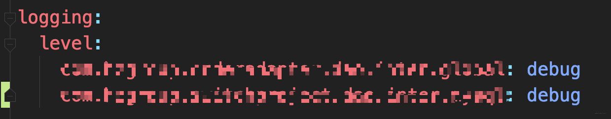

1 开启打印SQL语句的配置
因为是通过MyBatis 连接数据库,所以需要查看SQL的执行语句
Spring+Mybatis在控制台输出SQL的最简单方法:
application.yml文件中添加:
  • logging.level.Mapper所在包=debug
