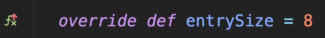

AbstractIndex类中的抽象方法entrySize定义了单个K.V对所用的字节数。
OffsetIndex的entrySize就是8,如OffsetIndex.scala中定义的那样:
相对位移是个Integer,4字节,物理文件位置也是一个Integer,4字节,因此共8字节。

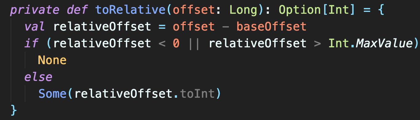

Kafka的消息位移值是一个长整型(Long),应占8字节。在保存OffsetIndex的K.V对时,Kafka做了一些优化。每个OffsetIndex对象在创建时,都已保存了对应日志段对象的起始位移,因此,OffsetIndex无需保存完整8字节位移值。实际上,只需保存与起始位移的差值,该差值整型存储足矣。这种设计就让OffsetIndex每个索引项都节省4字节。
假设某一索引文件保存1000个索引项,使用相对位移值就能节省大约4M。

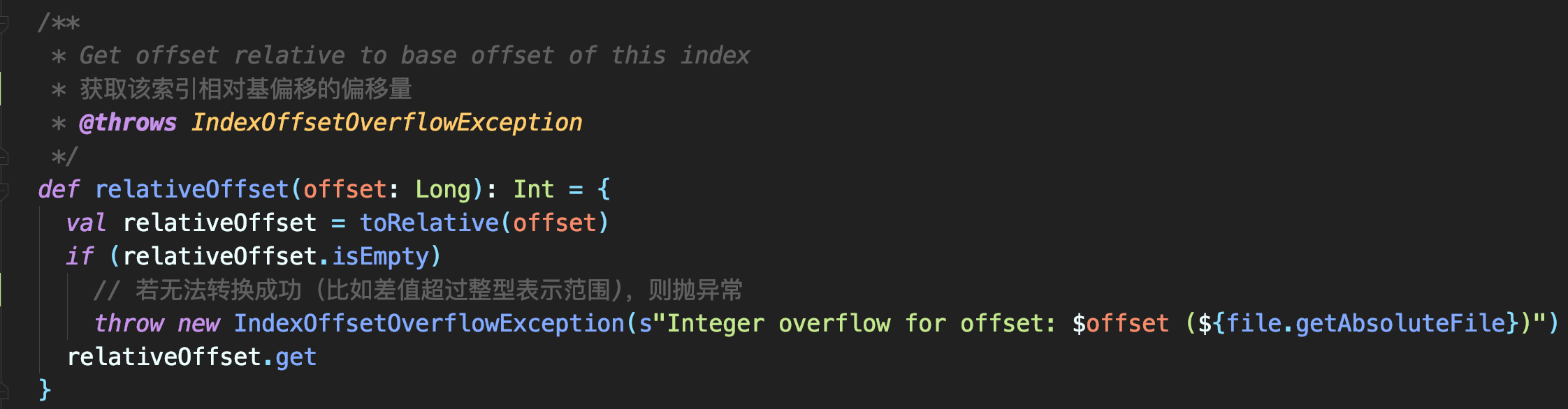

AbstractIndex定义了relativeOffset方法
- 将一个Long位移值转换成相对偏移
- 真正的转换

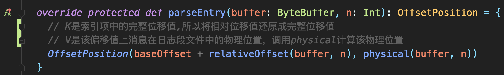

读取OffsetIndex时,还需将相对偏移值还原成之前的完整偏移。

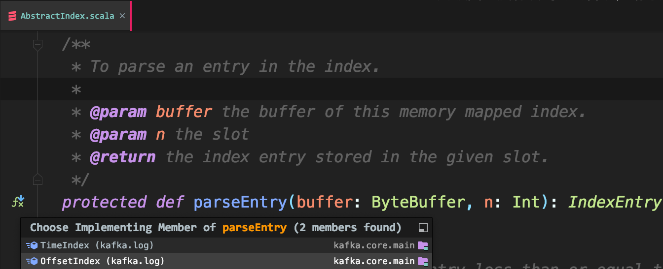

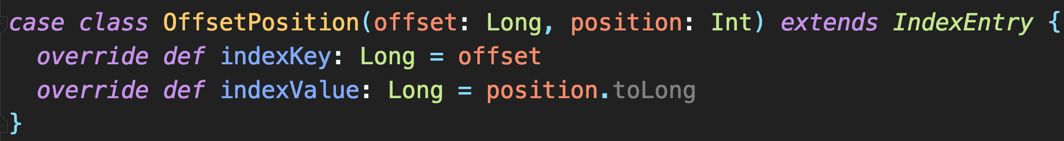

parseEntry:构造OffsetPosition所需的Key和Value
该方法返回
OffsetPosition类型。因为该类的俩方法分别返回索引项的K、V。

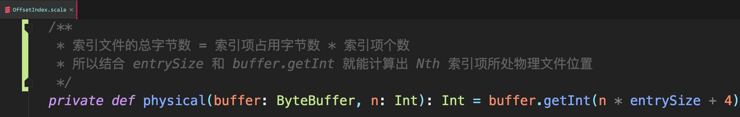

physical

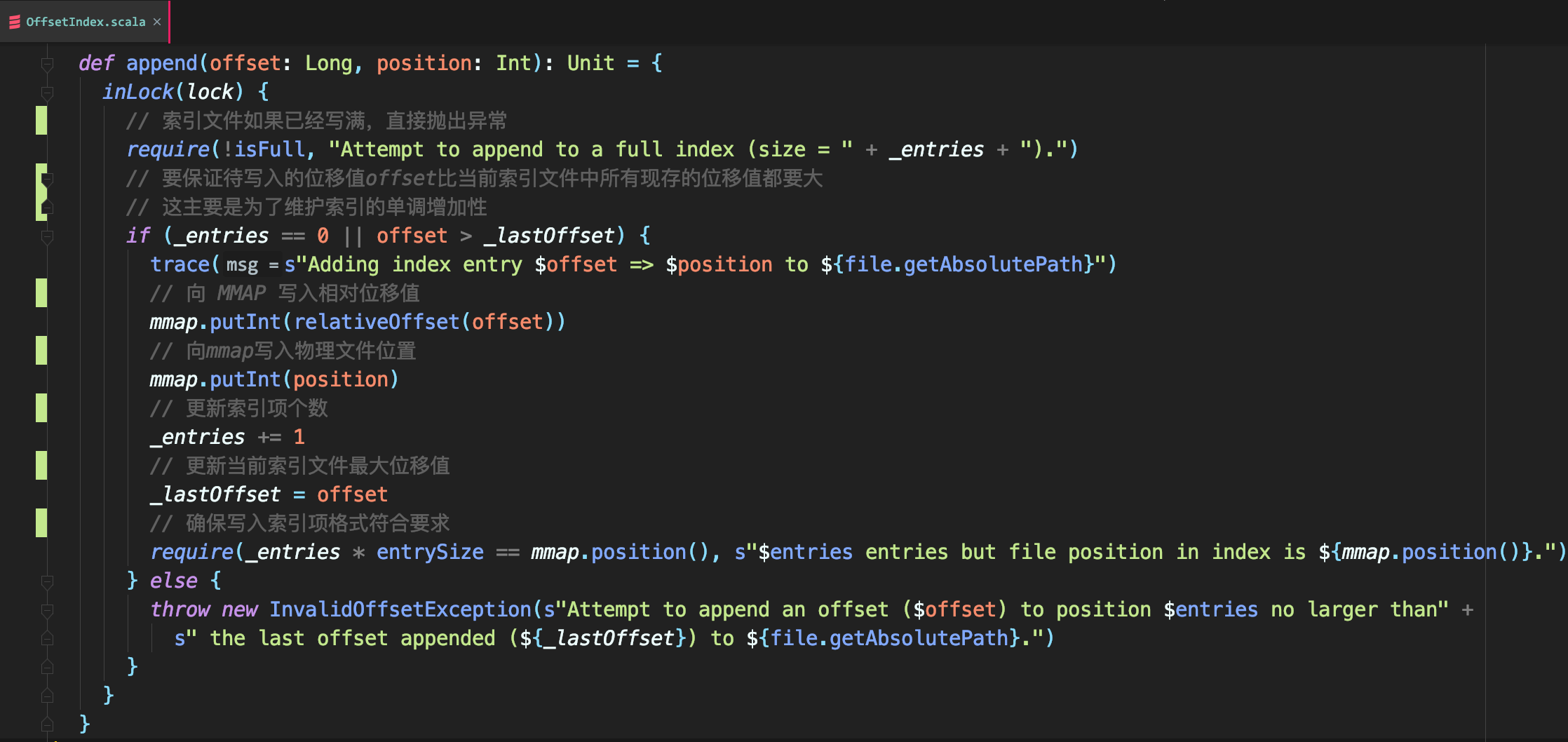

写索引项 - append
通过Long位移值和Integer物理文件位置参数,然后向mmap写入相对位移值、物理文件位置

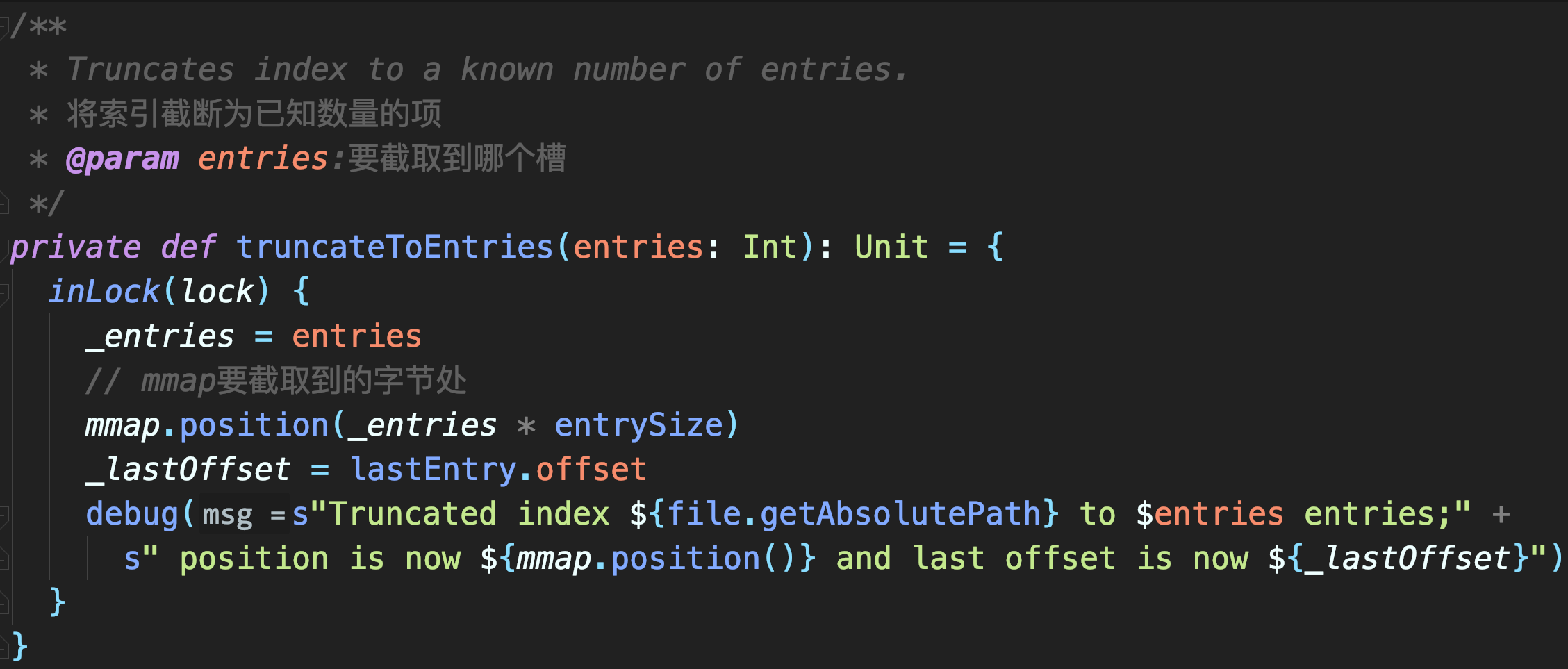

Truncation 截断
将索引文件内容直接裁剪掉部分。比如,OffsetIndex索引文件中当前保存100个索引项,现在只想保留最开始40个索引项。
- truncateToEntries

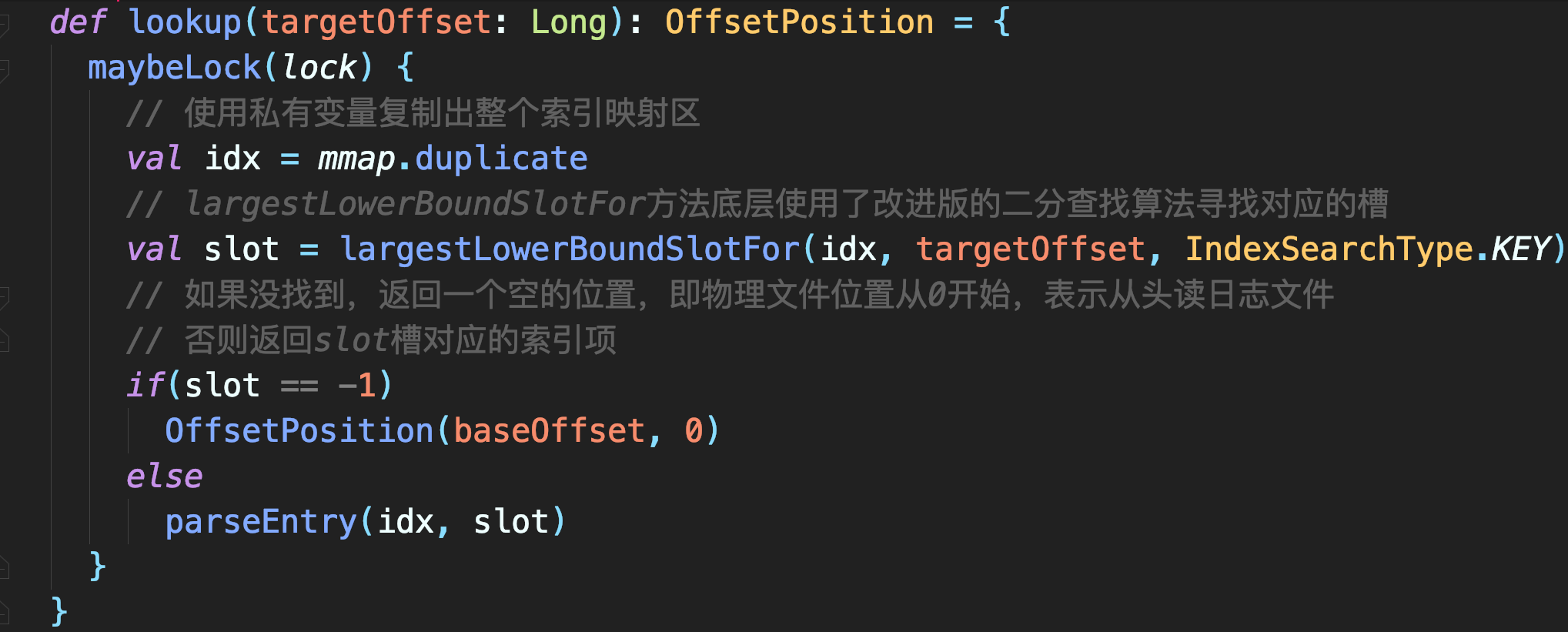

使用OffsetIndex
OffsetIndex被用来快速定位消息所在的物理文件位置,那么必然需定义一个方法执行对应的查询逻辑。这个方法就是lookup。
该方法返回的,是不大于给定位移值targetOffset的最大位移值,以及对应的物理文件位置。你大致可以把这个方法,理解为位移值的FLOOR函数。

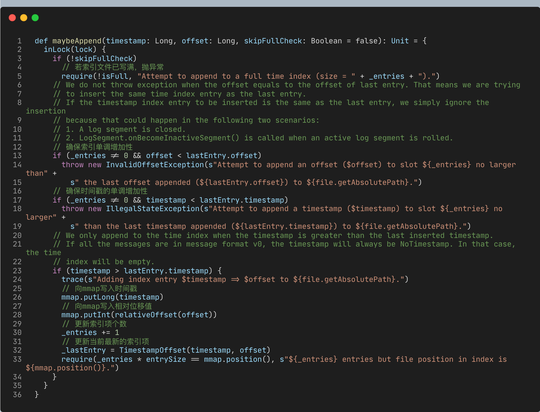

2.2 写索引
- maybeAppend
向TimeIndex写索引的主体逻辑,是向mmap分别写入时间戳和相对偏移值。
除校验偏移值的单调增加性之外,TimeIndex还会确保顺序写入的时间戳也单调增加。
不单调增加会咋样?
向TimeIndex索引文件中写入一个过期时间戳和位移,就会导致消费端程序混乱。因为,当消费者端程序根据时间戳信息去过滤待读取消息时,它读到了这个过期时间戳并拿到错误位移值,于是返回错误数据。

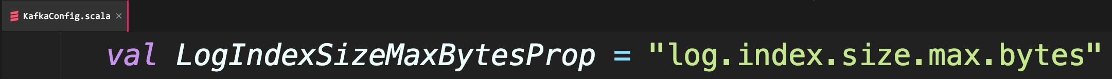

二者的 broker 端参数都是
log.index.size.max.bytes
