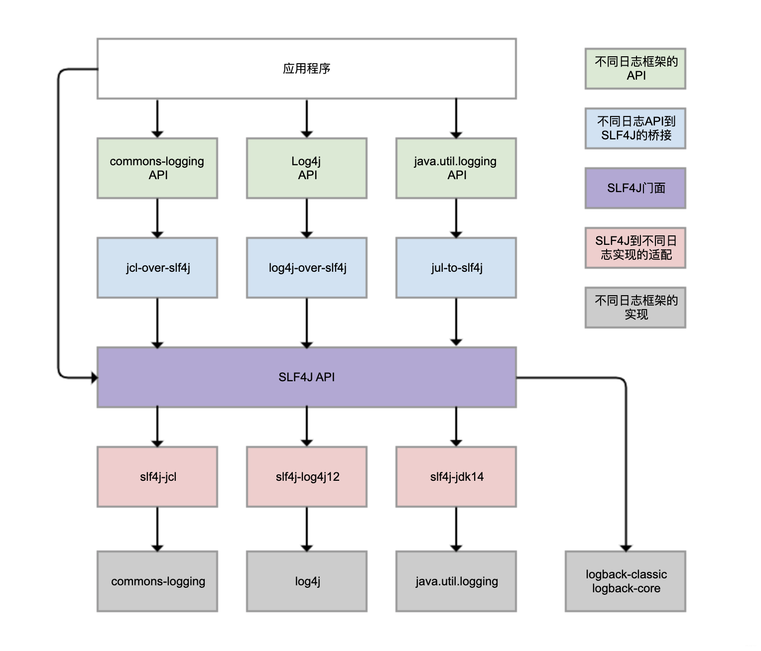

  • SLF4J(Simple Logging Facade For Java)就为解决该问题
  • 提供统一的日志门面API,即图中紫色部分,实现中立的日志记录API
  • 桥接功能,蓝色部分,把各种日志框架API(绿色部分)桥接到SLF4J API。这样即便你的程序中使用各种日志API记录日志,最终都可桥接到SLF4J门面API。
  • 适配功能,红色部分,可实现SLF4J API和实际日志框架(灰色部分)绑定。
    SLF4J只是日志标准,还是需要实际日志框架。日志框架本身未实现SLF4J API,所以需前置转换。Logback就是按SLF4J API标准实现,所以才无需绑定模块做转换。
虽然可用log4j-over-slf4j实现Log4j桥接到SLF4J,也可使用slf4j-log4j12实现SLF4J适配到Log4j,也把它们画到了一列,但是它不能同时使用它们,否则就会产生死循环。jcl和jul同理。
虽然图中有4个灰色的日志实现框架,但日常业务使用最多的还是Logback和Log4j,都是同一人开发的。Logback可认为是Log4j改进版,更推荐使用,基本已是主流。

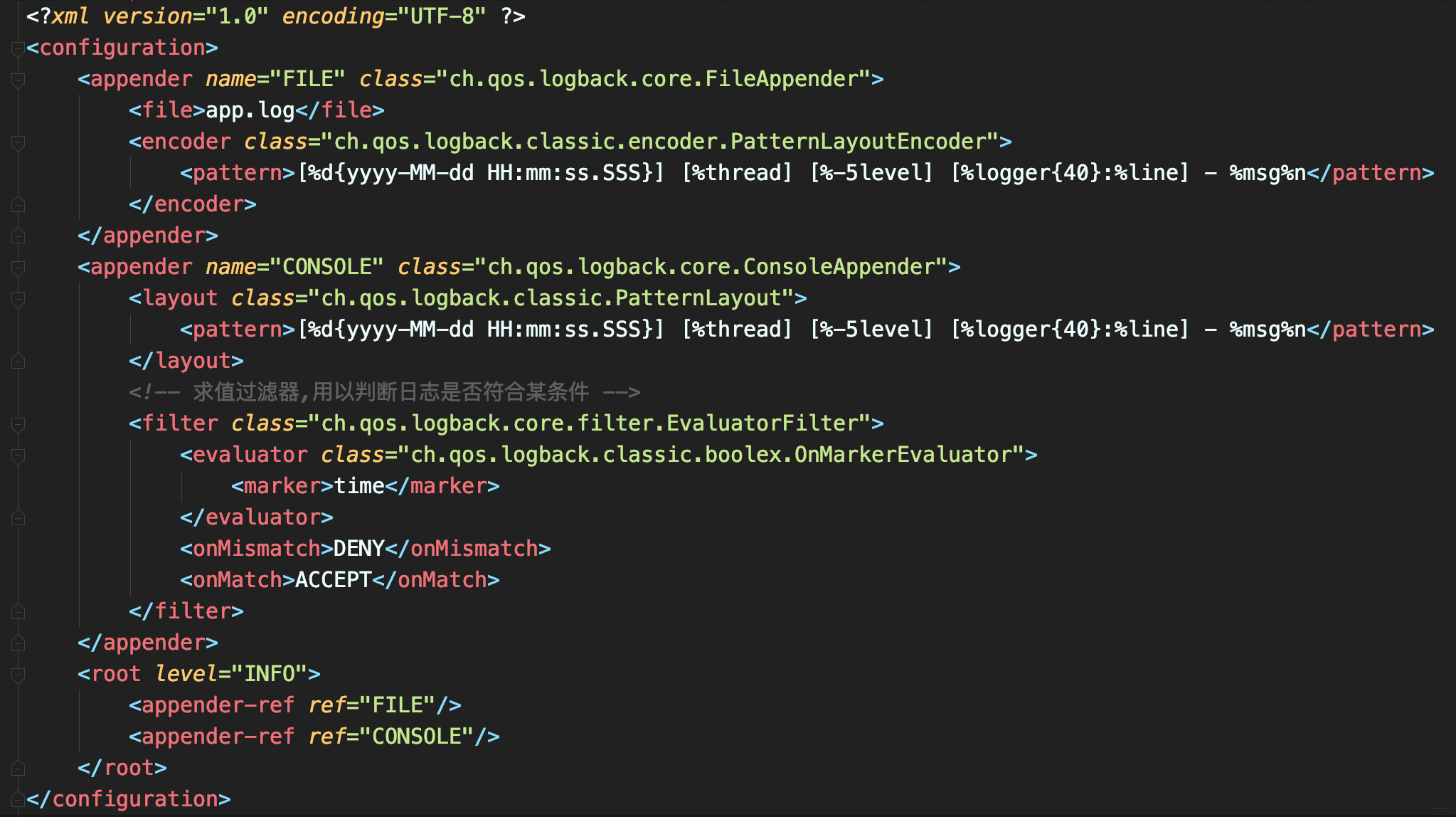

定义如下的日志配置,一共有两个Appender:
FILE是一个FileAppender,用于记录所有的日志;
CONSOLE是一个ConsoleAppender,用于记录带有time标记的日志。
把大量日志输出到文件中,日志文件会非常大,如果性能测试结果也混在其中的话,就很难找到那条日志。所以,这里使用EvaluatorFilter对日志按照标记进行过滤,并将过滤出的日志单独输出到控制台上。该案例中给输出测试结果的那条日志上做了time标记。
配合使用标记和EvaluatorFilter,实现日志的按标签过滤

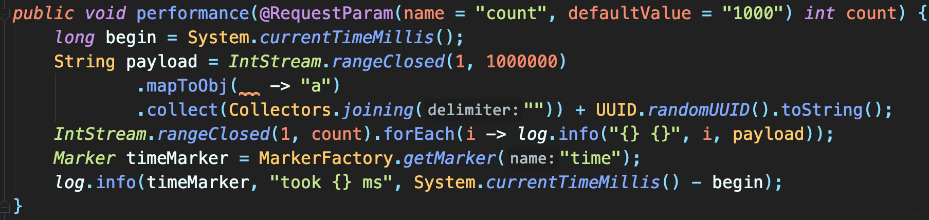

  • 测试代码:实现记录指定次数的大日志,每条日志包含1MB字节的模拟数据,最后记录一条以time为标记的方法执行耗时日志:
执行程序后可以看到,记录1000次日志和10000次日志的调用耗时,分别是5.1秒和39秒
对只记录文件日志的代码,这耗时过长。

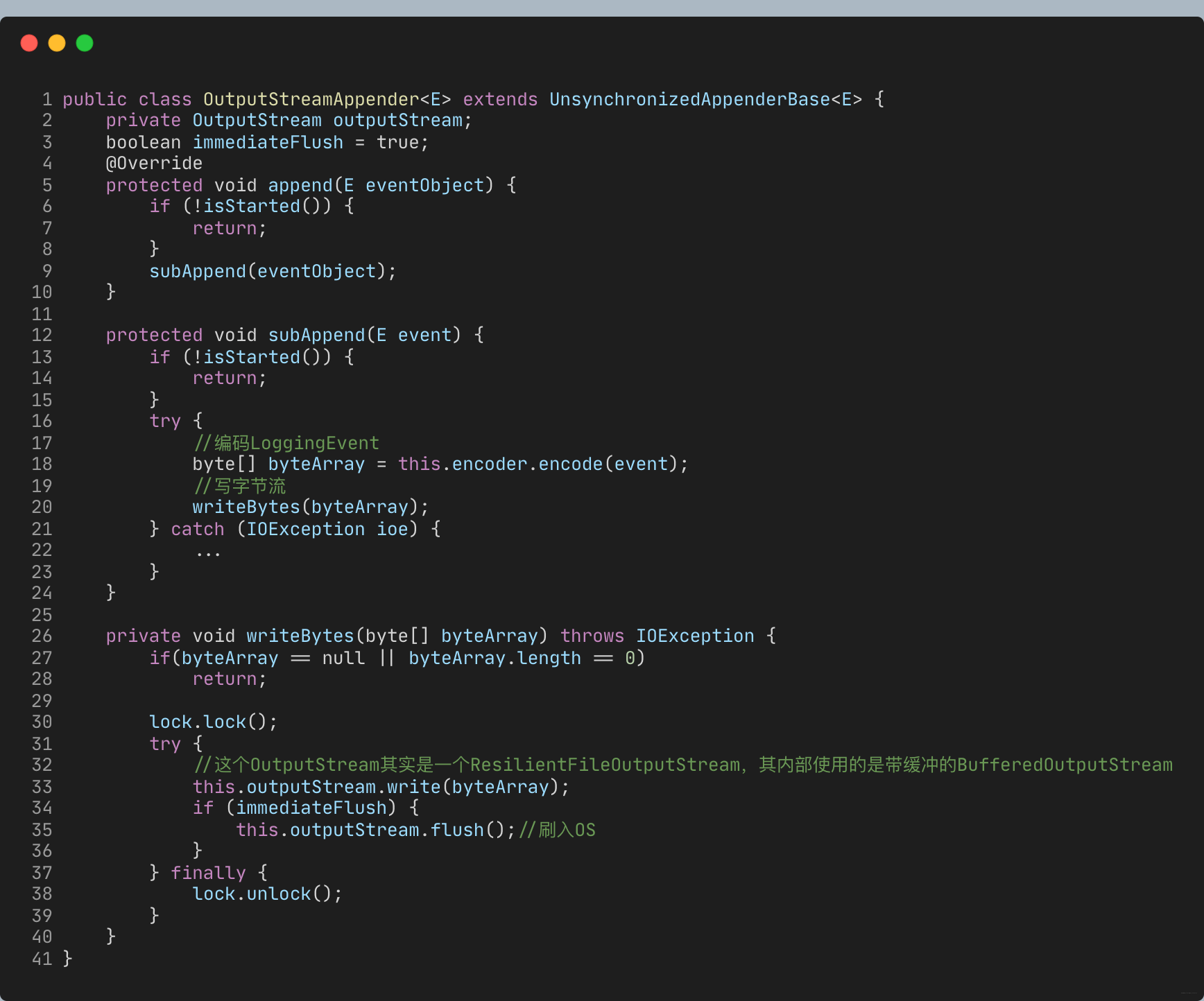

FileAppender继承自OutputStreamAppender
在追加日志时,是直接把日志写入OutputStream中,属同步记录日志
所以日志大量写入才会旷日持久。如何才能实现大量日志写入时,不会过多影响业务逻辑执行耗时而影响吞吐量呢?

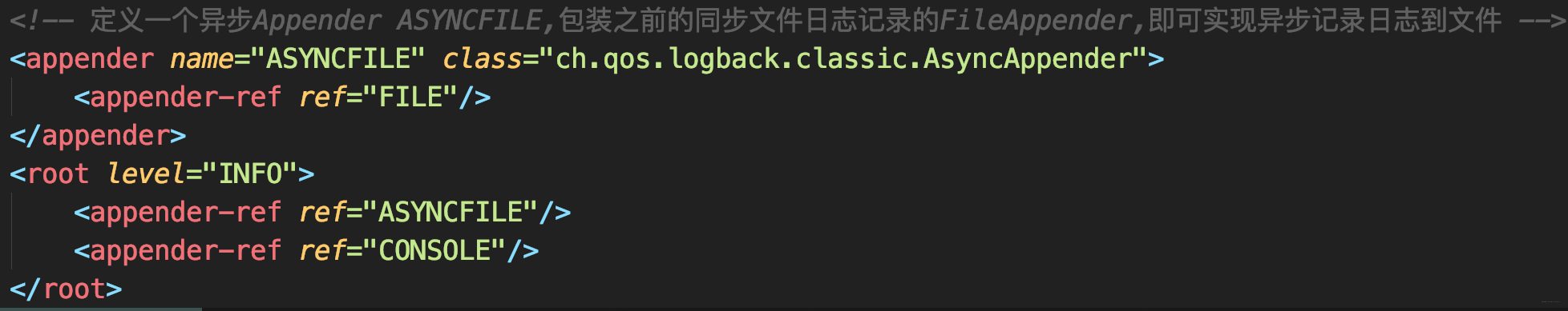

即可实现异步日志记录。AsyncAppender类似装饰模式,在不改变类原有基本功能情况下为其增添新功能。这便可把AsyncAppender附加在其他Appender,将其变为异步。
定义一个异步Appender ASYNCFILE,包装之前的同步文件日志记录的FileAppender, 即可实现异步记录日志到文件
  • 记录1000次日志和10000次日志的调用耗时,分别是537毫秒和1019毫秒

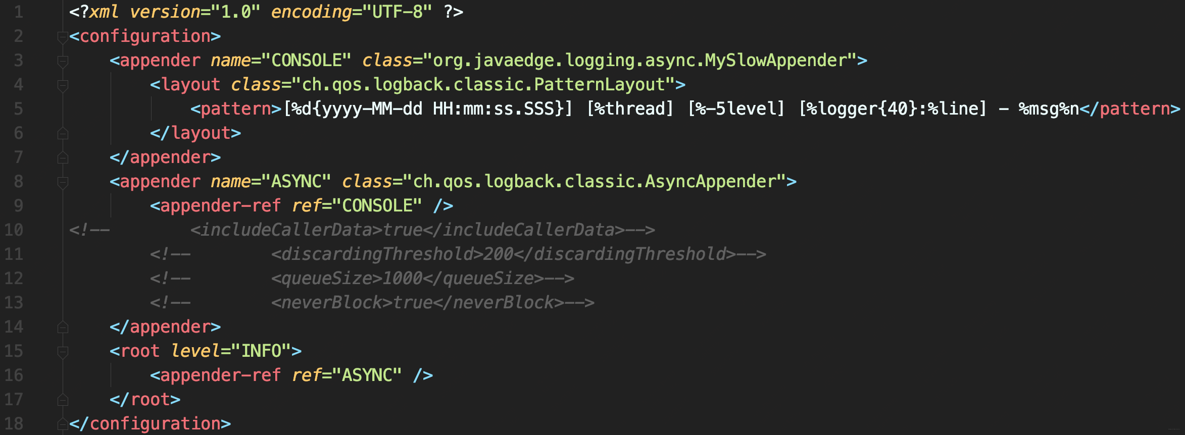

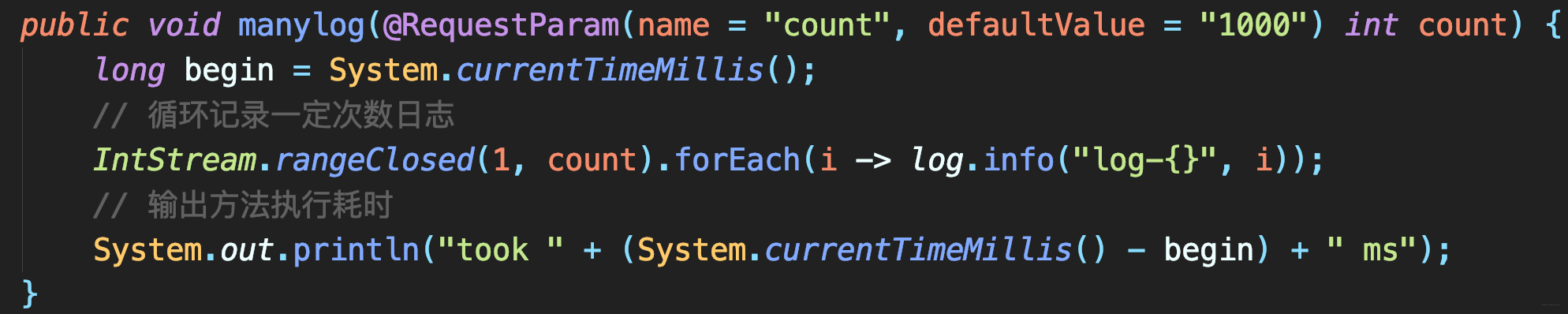

模拟慢日志记录场景:

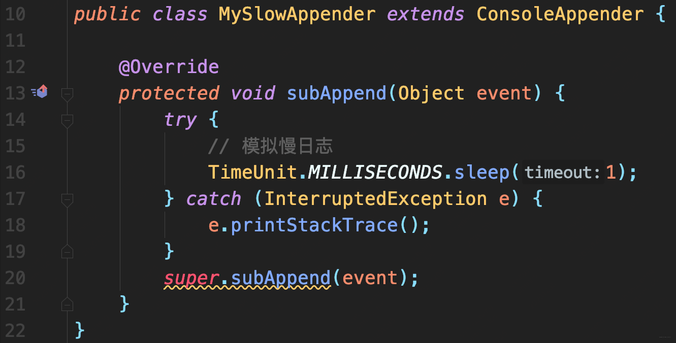

首先,自定义一个继承自ConsoleAppenderMySlowAppender,作为记录到控制台的输出器,写入日志时休眠1秒。
  • 配置文件中使用AsyncAppender,将MySlowAppender包装为异步日志记录
  • 测试代码

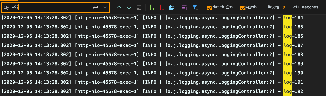

  • 耗时很短但出现日志丢失:要记录1000条日志,最终控制台只能搜索到215条日志,而且日志行号变问号。

默认队列大小256,达到80%后开始丢弃<=INFO级日志后,即可理解日志中为什么只有两百多条INFO日志了。

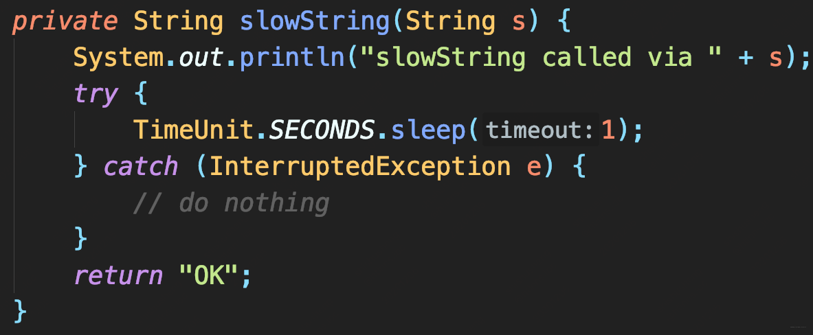

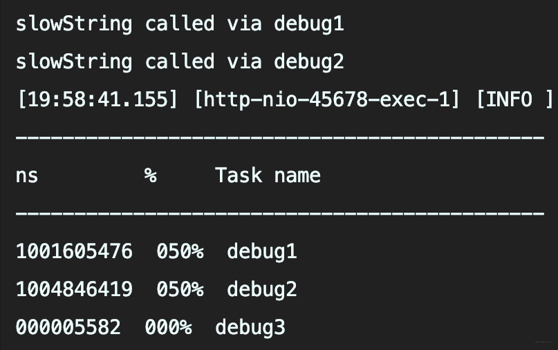

  • 验证代码:返回结果耗时1秒
若记录DEBUG日志,并设置只记录>=INFO级日志,程序是否也会耗时1秒?

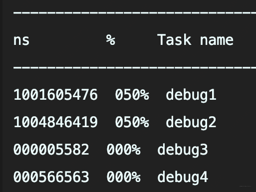

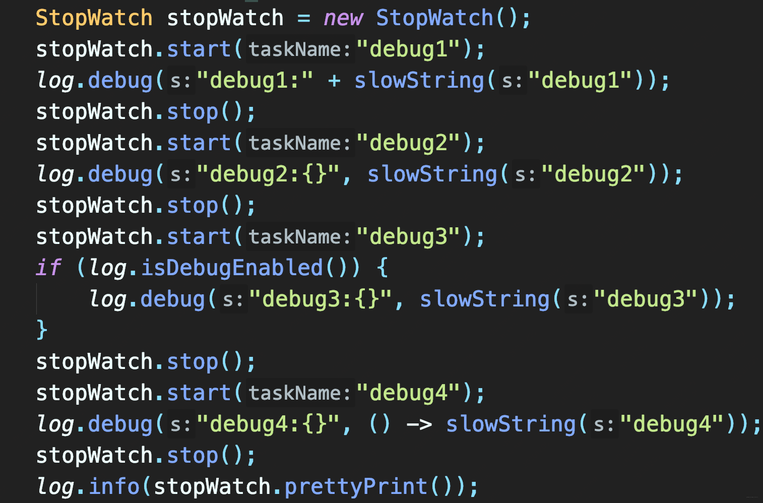

三种方法测试:
  • 拼接字符串方式记录slowString
  • 使用占位符方式记录slowString
  • 先判断日志级别是否启用DEBUG。
前俩方式都调用slowString,所以都耗时1s。且方式二就是使用占位符记录slowString,这种方式虽允许传Object,不显式拼接String,但也只是延迟(若日志不记录那就是省去)日志参数对象.toString()字符串拼接的耗时。
本案例除非事先判断日志级别,否则必调用slowString。
所以使用{}占位符不能通过延迟参数值获取,来解决日志数据获取的性能问题。

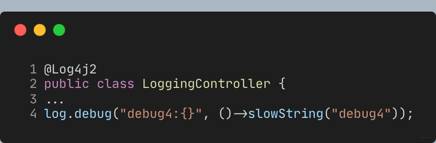

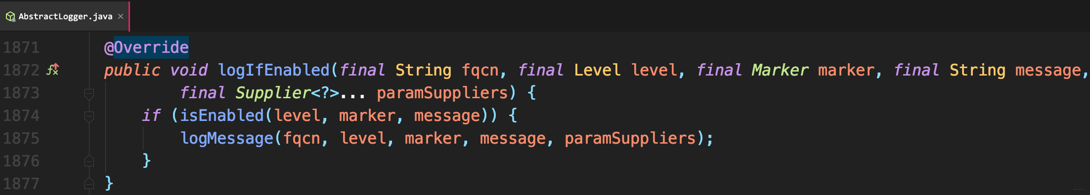

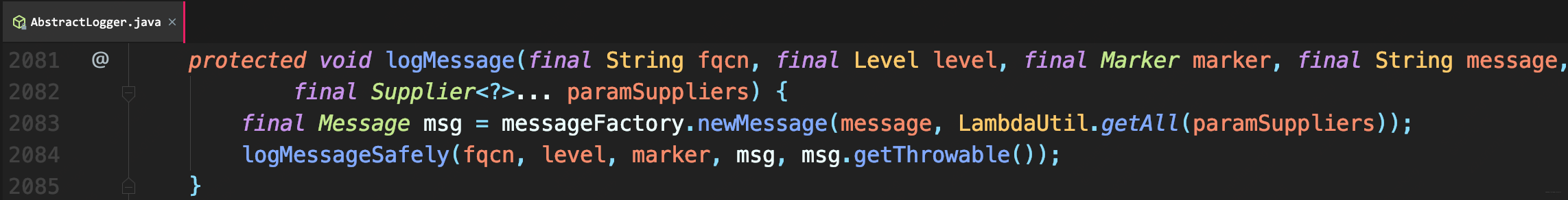

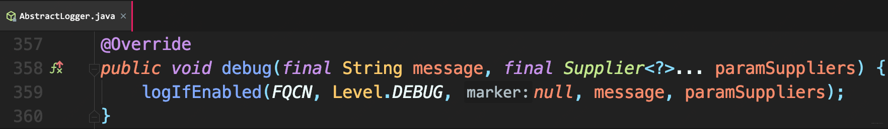

除事先判断日志级别,还可通过lambda表达式延迟参数内容获取。但SLF4J的API还不支持lambda,因此需使用Log4j2日志API,把Lombok的@Slf4j注解替换为**@Log4j2**注解,即可提供lambda表达式参数的方法:
这样调用debug,签名Supplier<?>,参数就会延迟到真正需要记录日志时再获取:
所以debug4并不会调用slowString方法
只是换成Log4j2 API,真正的日志记录还是走的Logback,这就是SLF4J适配的好处。
