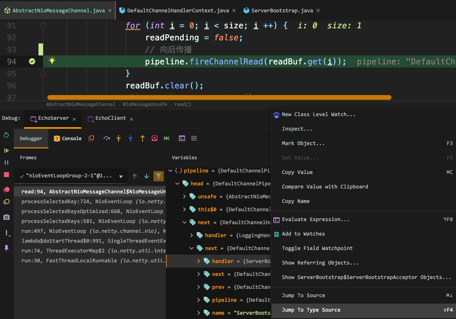

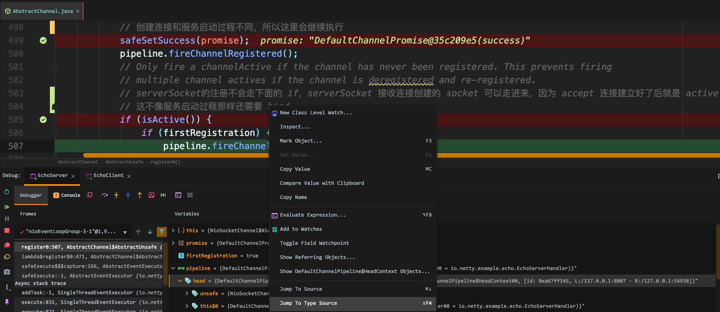

分别调试启动 EchoServer 和 EchoClient

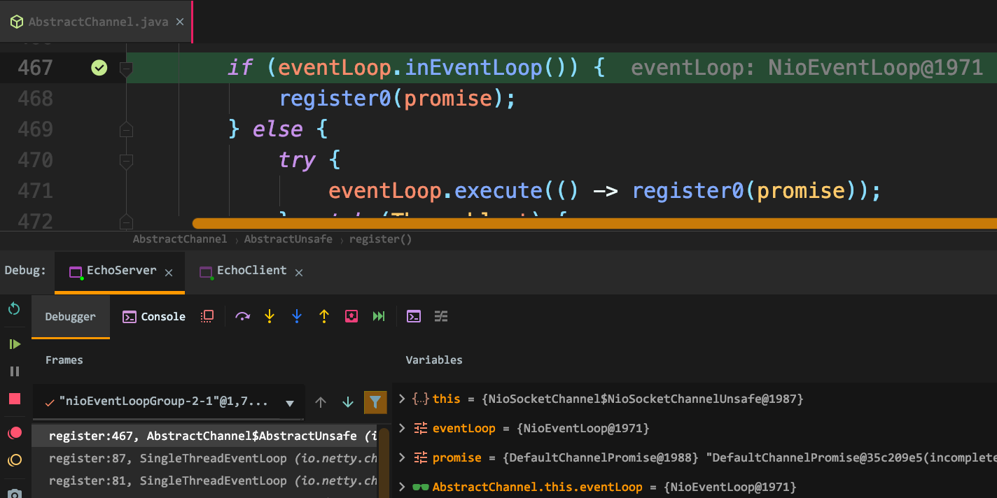

  • 跳至对应 handler
    • 当前为 bosseventloop,不是 workereventloop
  • 所以这里 false,又来到注册
  • 创建完连接后了,已经可以开始接收数据了,即准备读数据了

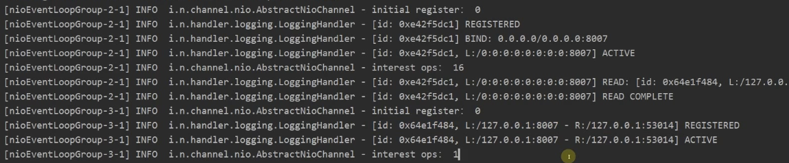

    最后观察下 server 的日志信息
  • 前5行都是服务启动,后面的就是为了创建连接
  • 服务启动过程多了个 bind 过程,且只绑定了一个接口,而对于下面的创建连接过程它有两个端口:客户端端口+server 监听的端口,这就是 socketChannel

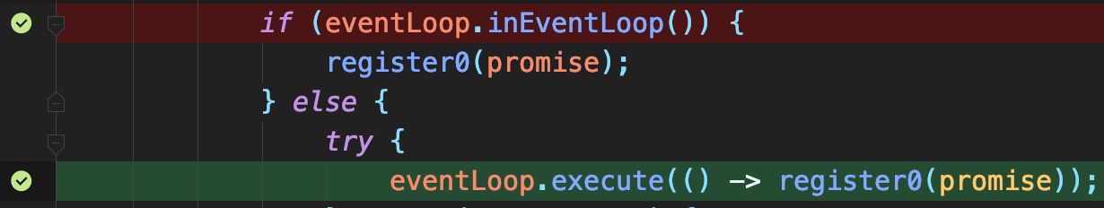

创建连接的初始化和注册是通过pipeline.fireChannelRead在ServerBootstrapAcceptor中完成

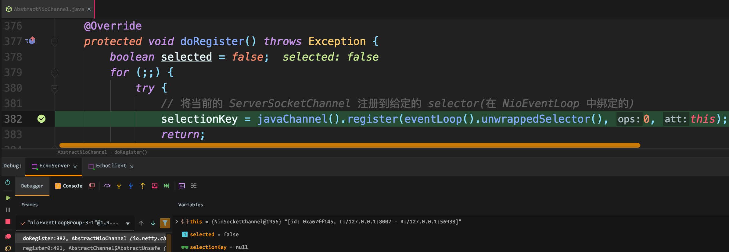

第一次Register并非监听OP_READ,而是0
selectionKey = javaChannel().register(eventLoop().unwrappedSelector(), 0, this)
  • 1

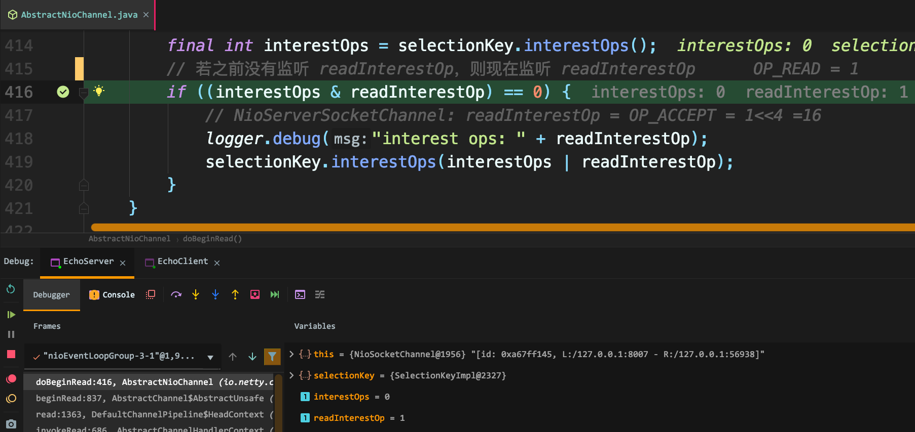

最终监听OP_READ是通过"Register"完成后的fireChannelActive
(io.netty.channel.AbstractChannel.AbstractUnsafe#register0)触发
Worker’s NioEventLoop是通过Register操作执行来启动。
