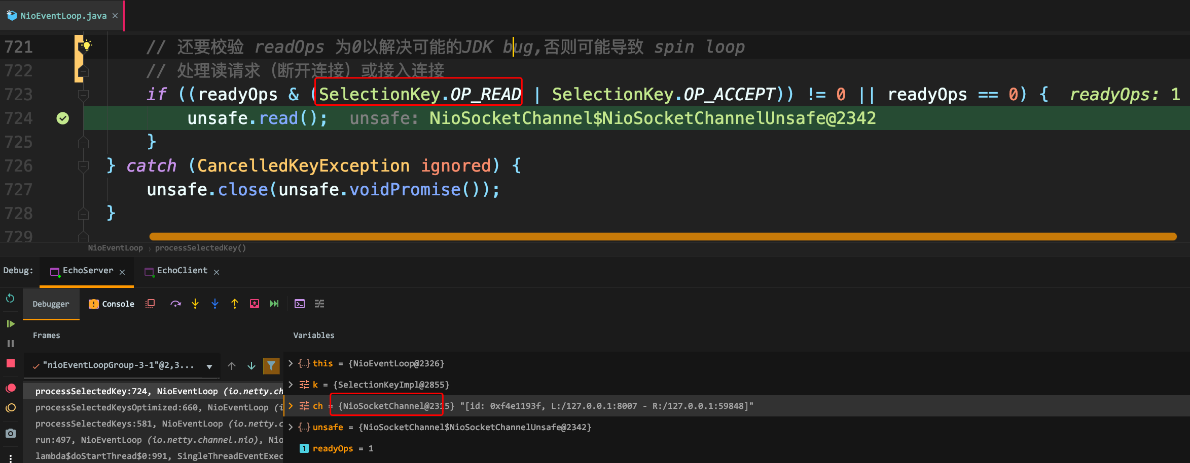

多路复用器( Selector )接收到OP_READ事件
处理OP_READ事件:NioSocketChannel.NioSocketChannelUnsafe.read()
  • 分配一个初始1024字节的byte buffer来接受数据
  • 从Channel接受数据到byte buffer
  • 记录实际接受数据大小,调整下次分配byte buffer大小

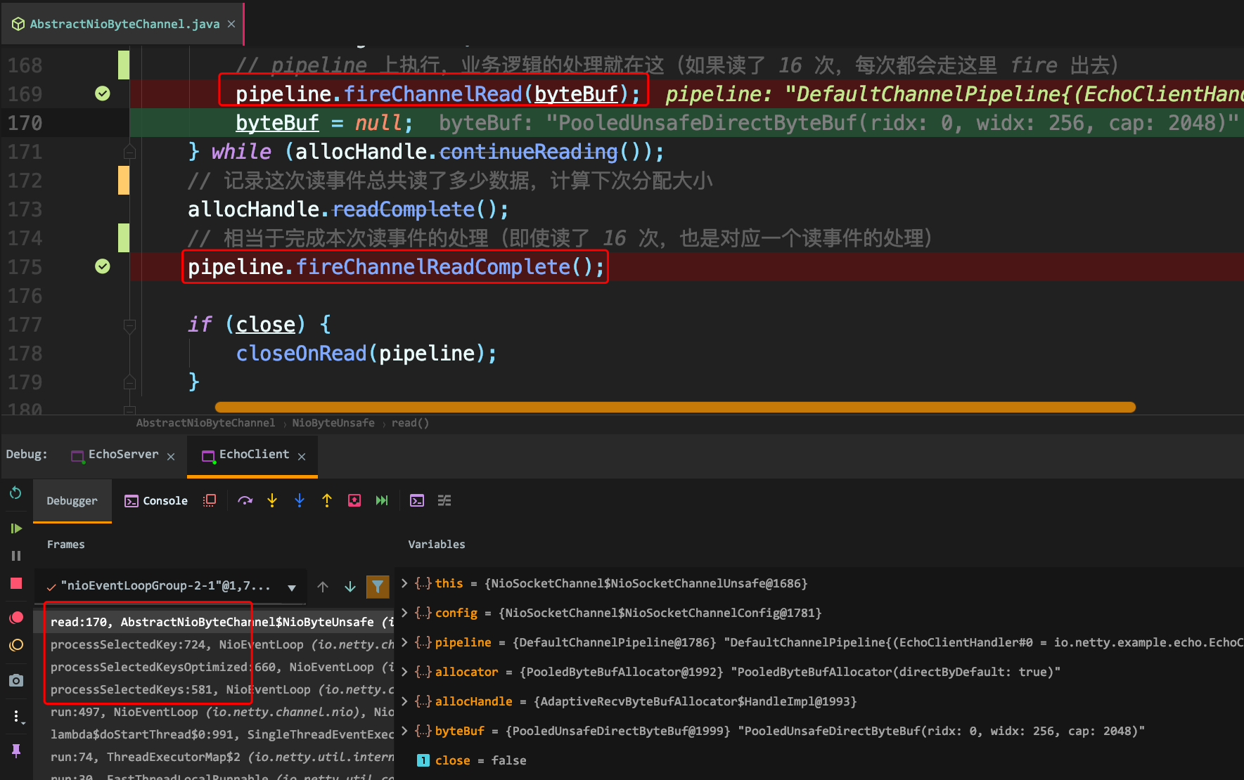

  • 触发 pipeline.fireChannelRead(byteBuf)把读取到的数据传播出去
  • 判断接受byte buffer是否满载而归:是,尝试继续读取直到没有数据或满16次;否,结束本轮读取,等待下次OP_READ事件

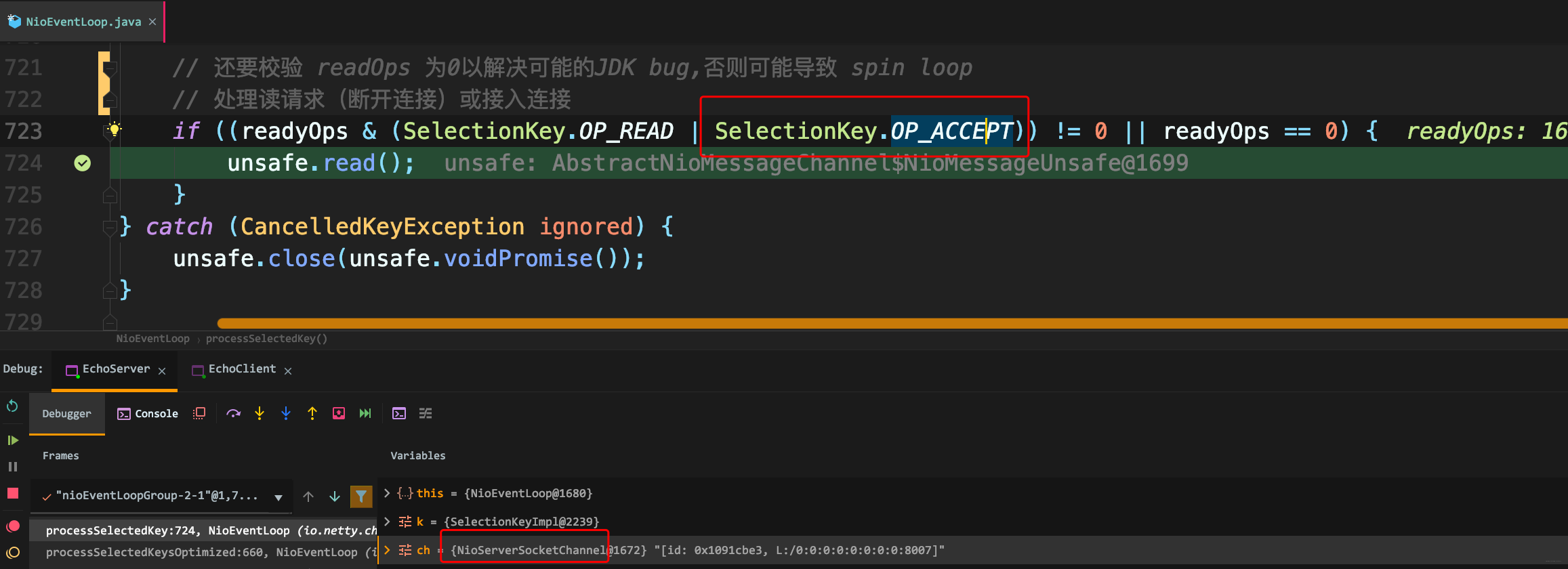

和连接事件类似,我们肯定还是主要在 NioEventLoop
  • 此处先处理的 OP_ACCEPT 建立连接事件,直接让它过了
  • 这次来的才是处理读请求的

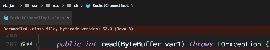

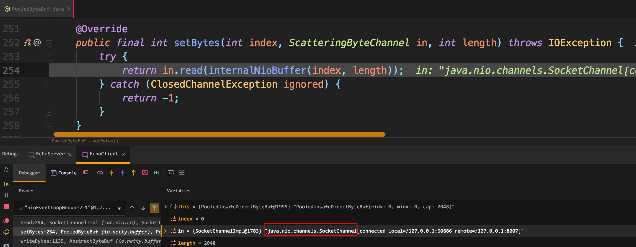

3 读取数据的根本 API
  • sun.nio.ch.SocketChannellmpl#read(java.nio.ByteBuffer)
4 read方法区别
  • NioSocketChannel#read 读数据
  • NioServerSocketChannel#read 创建连接
5 fireChannelRead区别
  • pipeline.fireChannelReadComplete()
    一次读事件处理完成
  • pipeline fireChannelRead(byteBuf)
    一次读数据完成, 一次读事件处理可能会包含多次读数据操作
