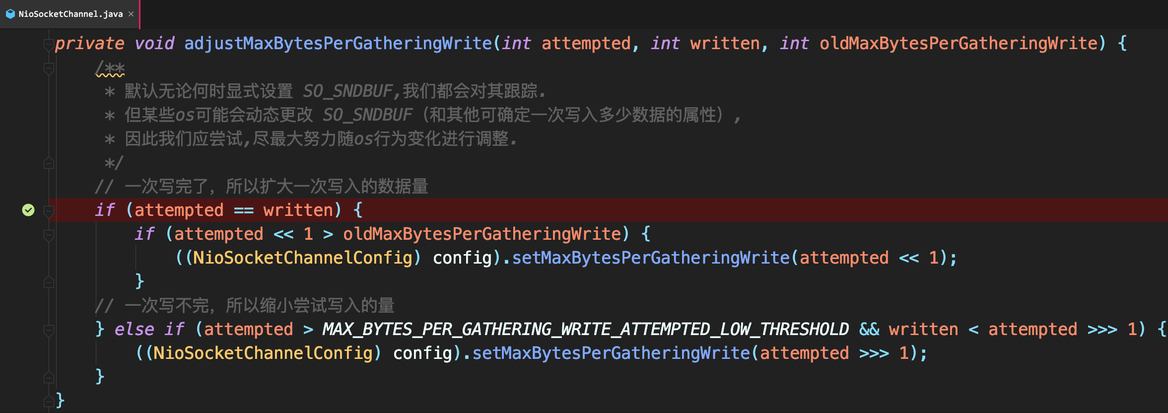

  • 发送快递时,对方仓库都直接收下,这个时候再发送快递时,可以尝试发送更多的快递试试,这样效果更好。
    Netty批量写数据时,如果尝试写的都写进去了,接下来会尝试写更多(调整maxBytesPerGatheringWrite)

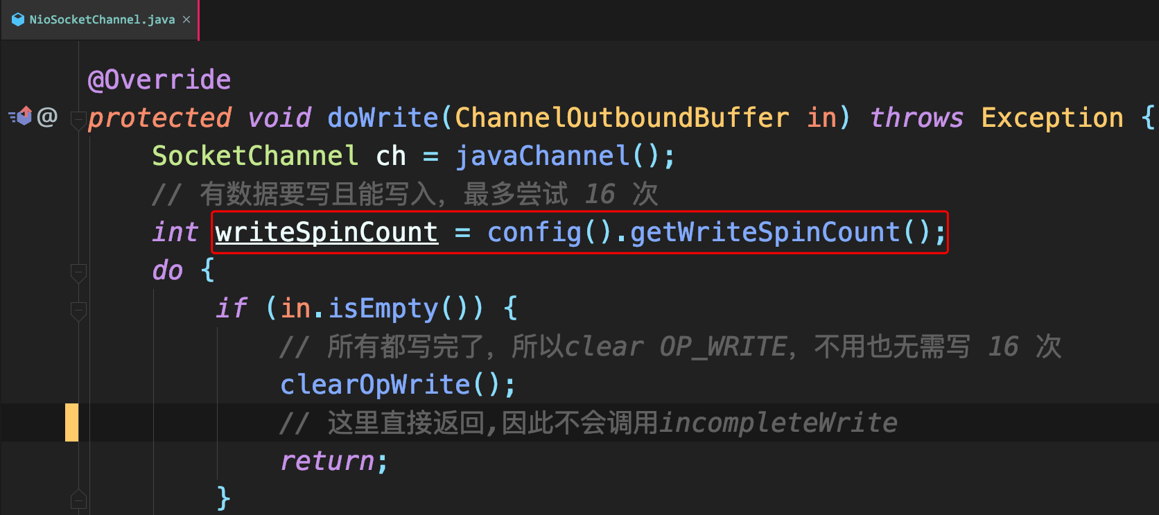

  • Netty只要有数据要写,且能写的出去,则一直尝试,直到写不出去或满16次(writeSpinCount)
写16次还没有写完,就直接 schedule 一个 task 来继续写,而不是用注册写事件来触发,更简洁有力。

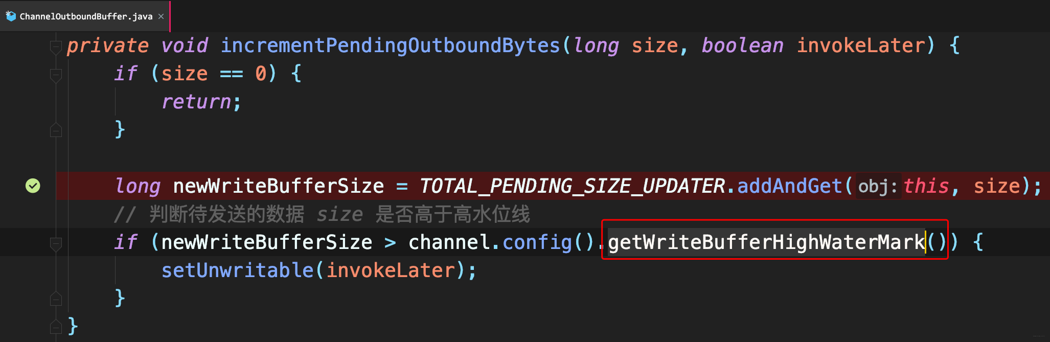

  • Netty待写数据太多,超过一定的水位线(writeBufferWaterMark.high()) ,会将可写的标志位改成 false,让应用端自己做决定要不要发送数据(写)了(很真实,将责任推给用户)。

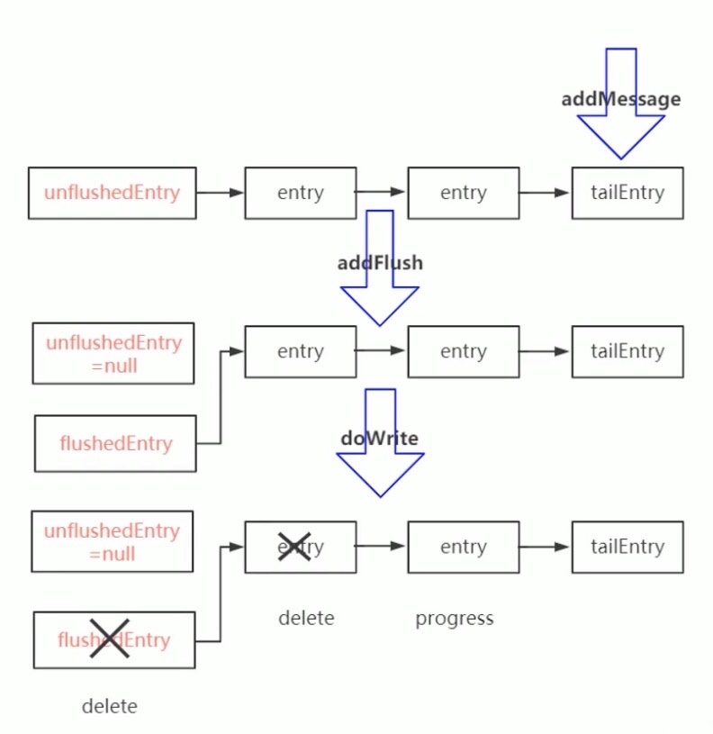

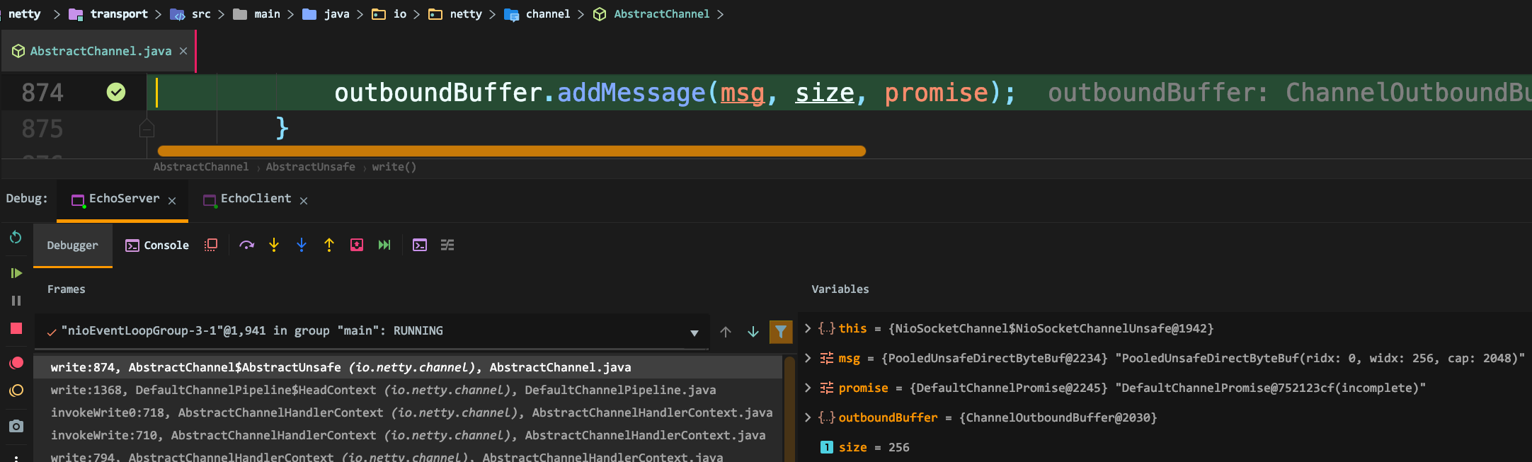

  • Write - 写数据到buffer :
    ChannelOutboundBuffer#addMessage

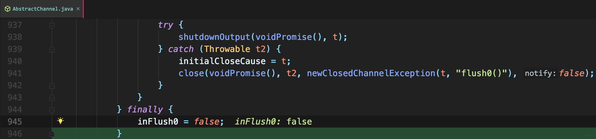

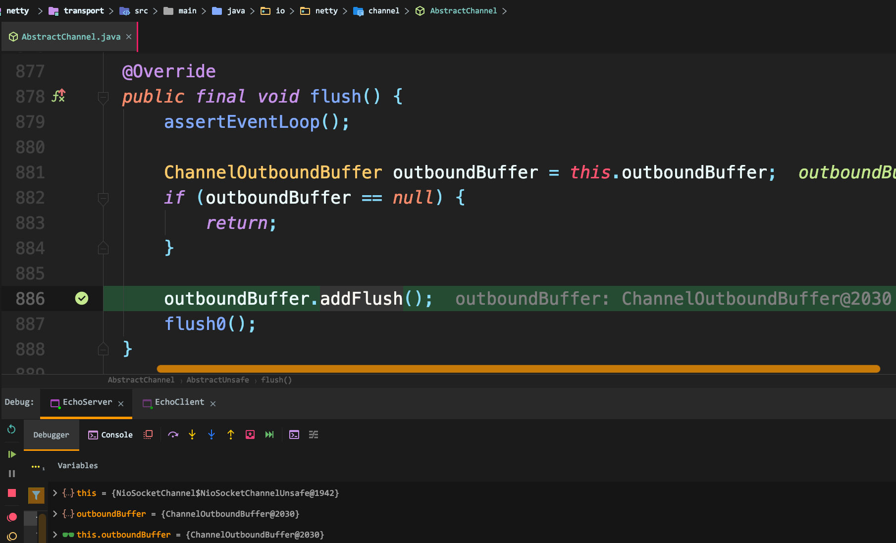

  • Flush -发送buffer里面的数据:

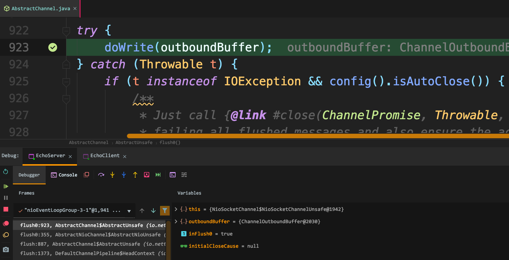

    AbstractChannel.AbstractUnsafe#flush
    • 准备数据: ChannelOutboundBuffer#addFlush
  • 写完了更新状态
    • 发送: NioSocketChannel#doWrite
