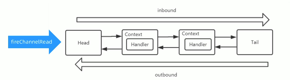

worker thread
执行示意图
Handler执行资格:
  • 实现了ChannellnboundHandler
  • 实现方法channelRead不能加注解@Skip
执行流程
  • 多路复用器( Selector )接收到OP_ READ事件
  • 处理 OP_READ事件: NioSocketChannel.NioSocketChannelUnsafe.read
  • 分配一个初始1024字节的byte buffer来接受数据
  • 从 Channet接受数据到byte buffer
  • 记录实际接受数据大小, 调整下次分配byte buffer大小
触发pipeline.fireChannelRead(byteBuf)把读取到的数据传播出去
判断接受 byte buffer是否满载而归:是,尝试继续读取直到没有数据或满16次;否,结束本轮读取,等待下次OP_READ事件
处理业务的本质
数据在pipeline中所有的handler的channelRead()执行过程。
  • Handler要实现io.netty.channel.ChannelnboundHandler#channelRead (ChannelHandlerContext ctx,Object msg),且不能加注解@Skip才能被执行到。
  • 中途可退出,不保证执行到Tail Handler。
默认处理线程就是Channel绑定的NioEventLoop线程,也可以设置其他
pipeline.addLast(new UnorderedThreadPoolEventExecutor(10), serverHandler)
