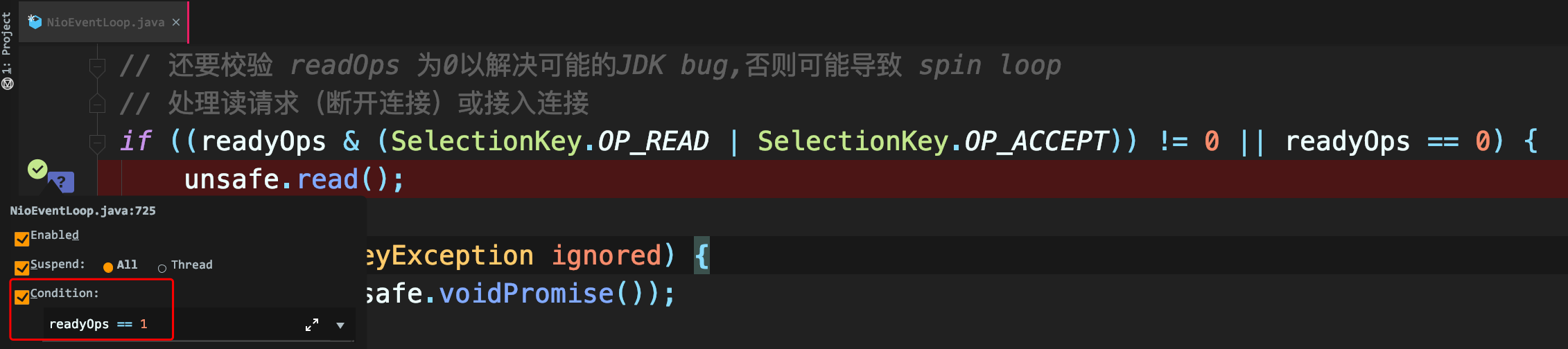

【摘要】 多路复用器(Selector) 接收到OP_READ事件: 处理OP_READ事件: NioSocketChannel.NioSocketChannelUnsafe.read()
接受数据判断接受的数据大小是否<0,如果是,说明是关闭,开始执行关闭: 关闭channel(包含cancel多路复用器的key)清理消息:不接受新信息,fail 掉所有queue中消息...

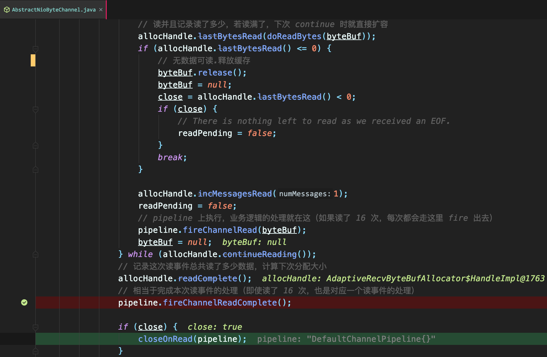

- 接受数据

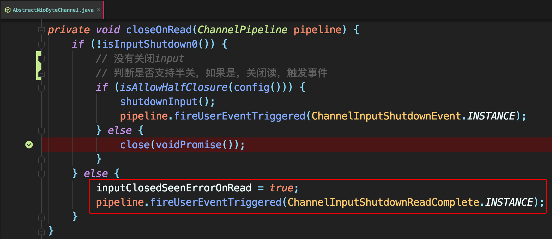

- 判断接受的数据大小是否<0,如果是,说明是关闭,开始执行关闭:
- 关闭channel(包含cancel多路复用器的key)
- 清理消息:不接受新信息,fail 掉所有queue中消息
- 触发fireChannellnactive和fireChannelUnregistered。

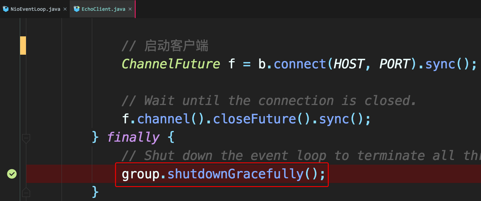

关闭连接,会触发OP_READ 事件:
所以在此增加条件断点
客户端断开连接时打断点
写数据完成了

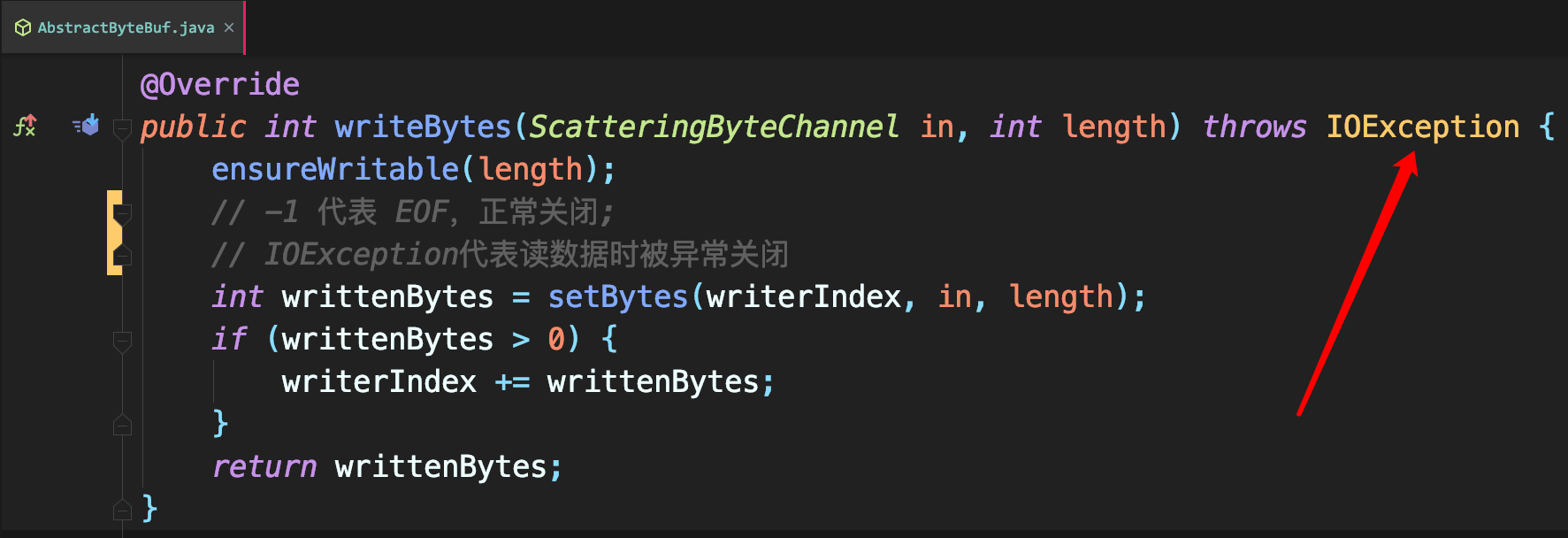

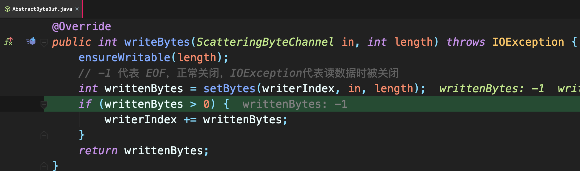

读取字节数是**-1**代表正常关闭。
释放缓存

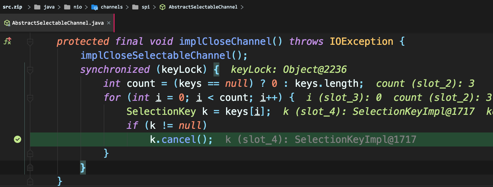

到了最后,关闭 selection上的 selectionkey,这样selector 上就不会再发生该channel上的各种事件了。
关闭连接的根本 API(JDK 原生)
- Channel的关闭包含了SelectionKey的cancel

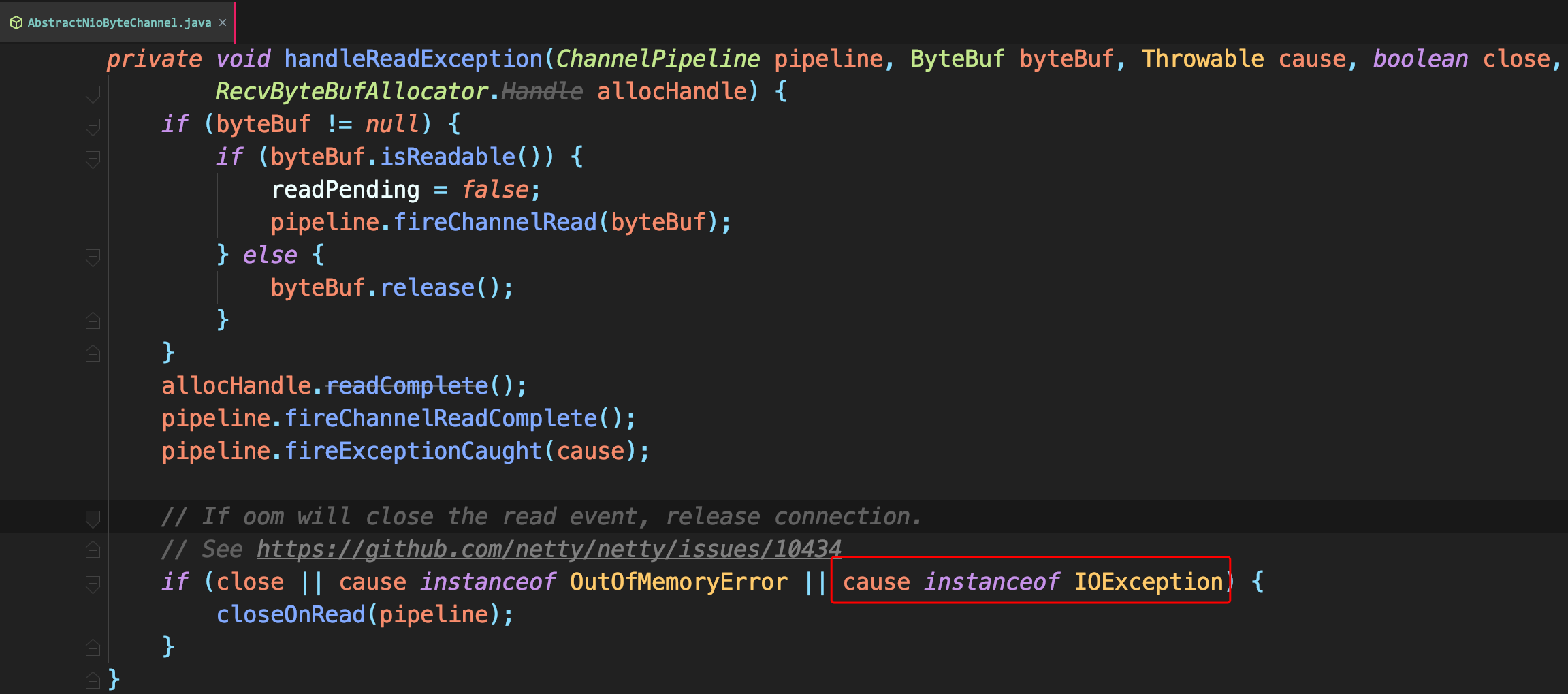

如果发送数据的时候,突然把连接关闭掉了,这种不正常的取消连接如何执行的呢? - 数据读取进行时,强行关闭,会抛IOException
- 这里捕获
- 处理 IO 异常
- 所以正常关闭和异常关闭处理是不同的
