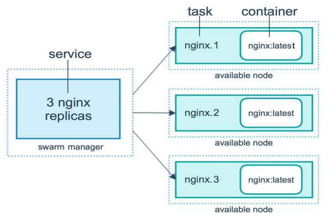

Service:为一个副本,可以理解为是一个任务,一个任务是一个容器。
swarm manager:它将这个副本下发到三个可用的work节点。
container:实际的docker容器去运行应用。
task:work任务的名称为service名称后面跟.1根据个数以此类推。
