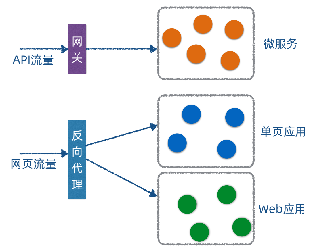

  • 网关主要服务于微服务/API,偏向研发人员
  • 反向代理主要面向传统静态web应用,偏向运维

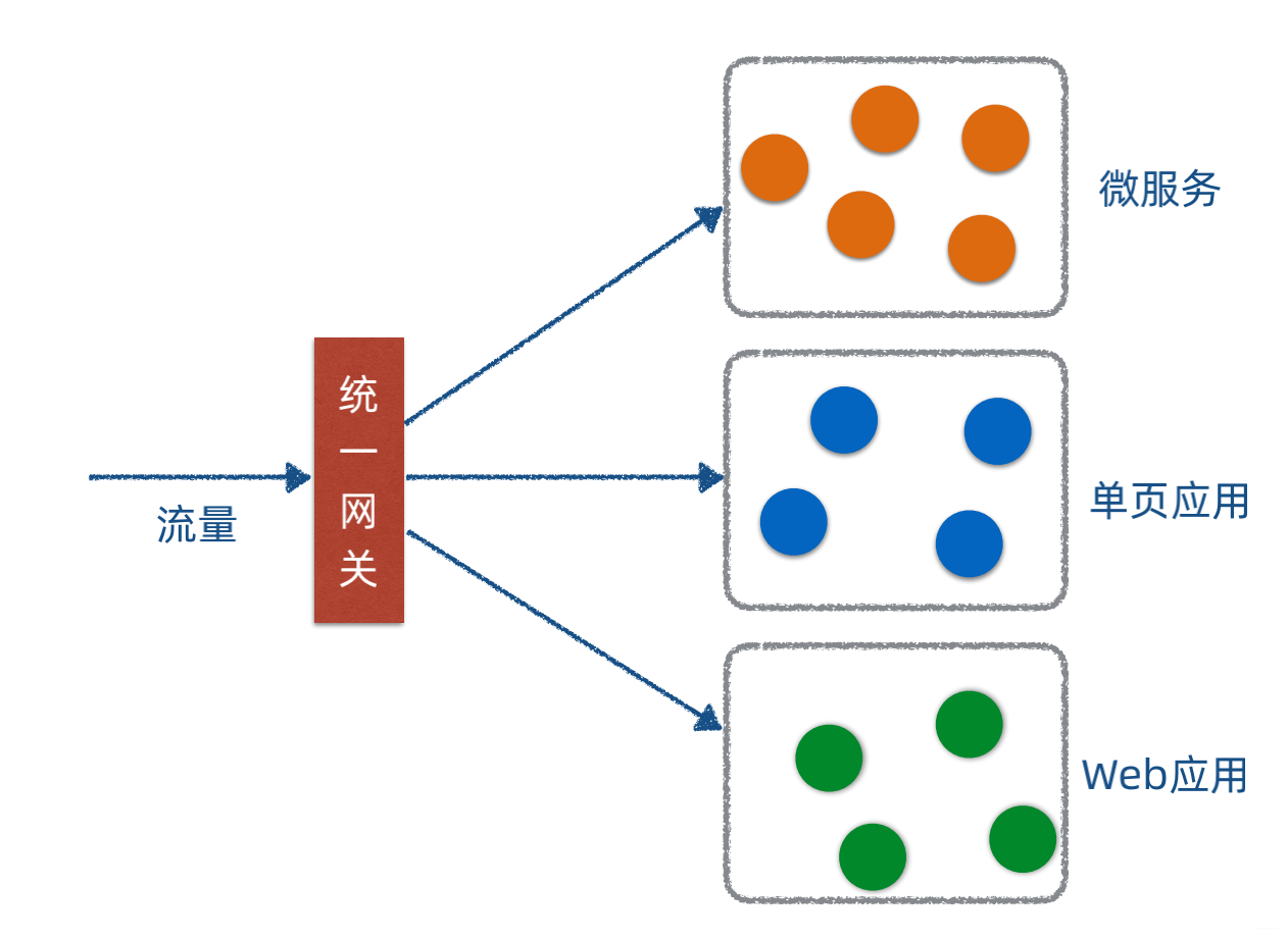

  • 而未来趋势是DevOps+网关和反向代理再次融合

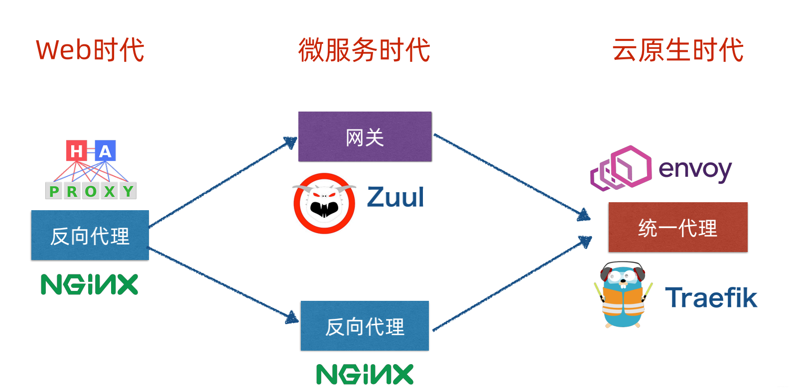

发展趋势
WEB1.0/2.0时代,使用前置反向代理,由运维负责 nginx,进行反向代理和负载均衡、安全认证、限流缓存等功能。网站升级频率较低,反向代理大多采用静态配置方式。
微服务时代,API 服务升级频率高,传统的 nginx 动态配置较差,且运维执行效率低,就需要使用动态配置的网关服务,便于研发自主配置。
云原生时代提出更高要求,还需要支持灰度发布。要求网关不仅可动态配置,还要能动态编程,所以出现网关和反向代理融合的趋势,典型产品比如 envoy 和 Traefik。
云原生时代下的可编程网关
在k8s中,和网关等价的概念叫Ingress,像kong/envoy/traefik这些可编程网关,都有支持对接Ingress。

反向代理+网关部署架构
  • 由于架构演进的历史原因,很多公司都是反向代理和网关并存的架构
  • 这样就得维护两套系统,肯定比较复杂,所以最好是结合统一:
