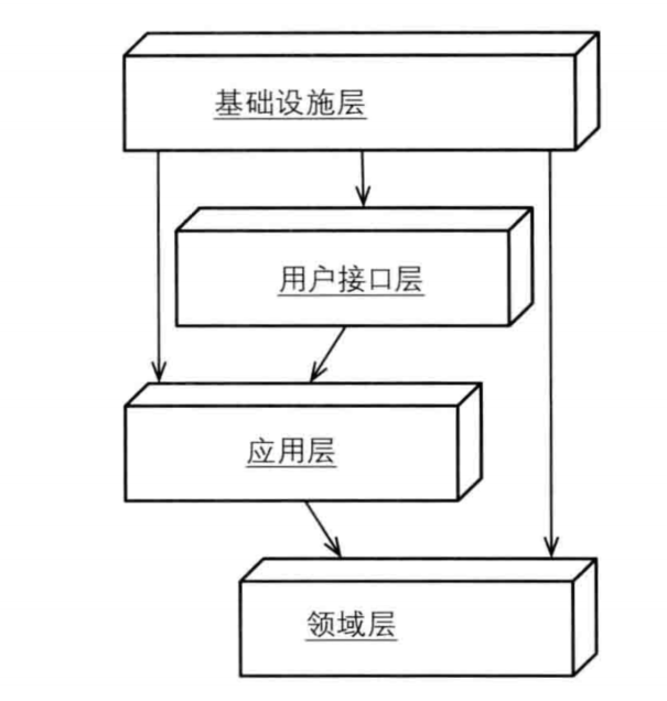

1.3.2 改良版四层架构
传统架构的缺陷
DDD初创开发团队发现,将基础设施层放在最底层存在缺点,比如此时领域层中的一些技术实现就很困难:
  • 违背分层架构的基本原则
  • 难以编写测试用例
何解?
使用依赖反转设计原则:低层服务(如基础设施层)应依赖高层组件(比如用户界面层、应用层和领域层)所提供的接口。
应用依赖反转原则
  • 依赖反转原则后的分层方式:基础设施层在最上方,可实现所有其他层中定义的接口
依赖反转原则真的可以支持所有层吗?
有人认为依赖反转原则中只存在两层:最上方和最下方,上层实现下层定义的抽象接口。因此上图的基础设施层将位于最上方,而用户接口层、应用层和领域层应作同层且都位于下方。对此大家可保留自己意见。

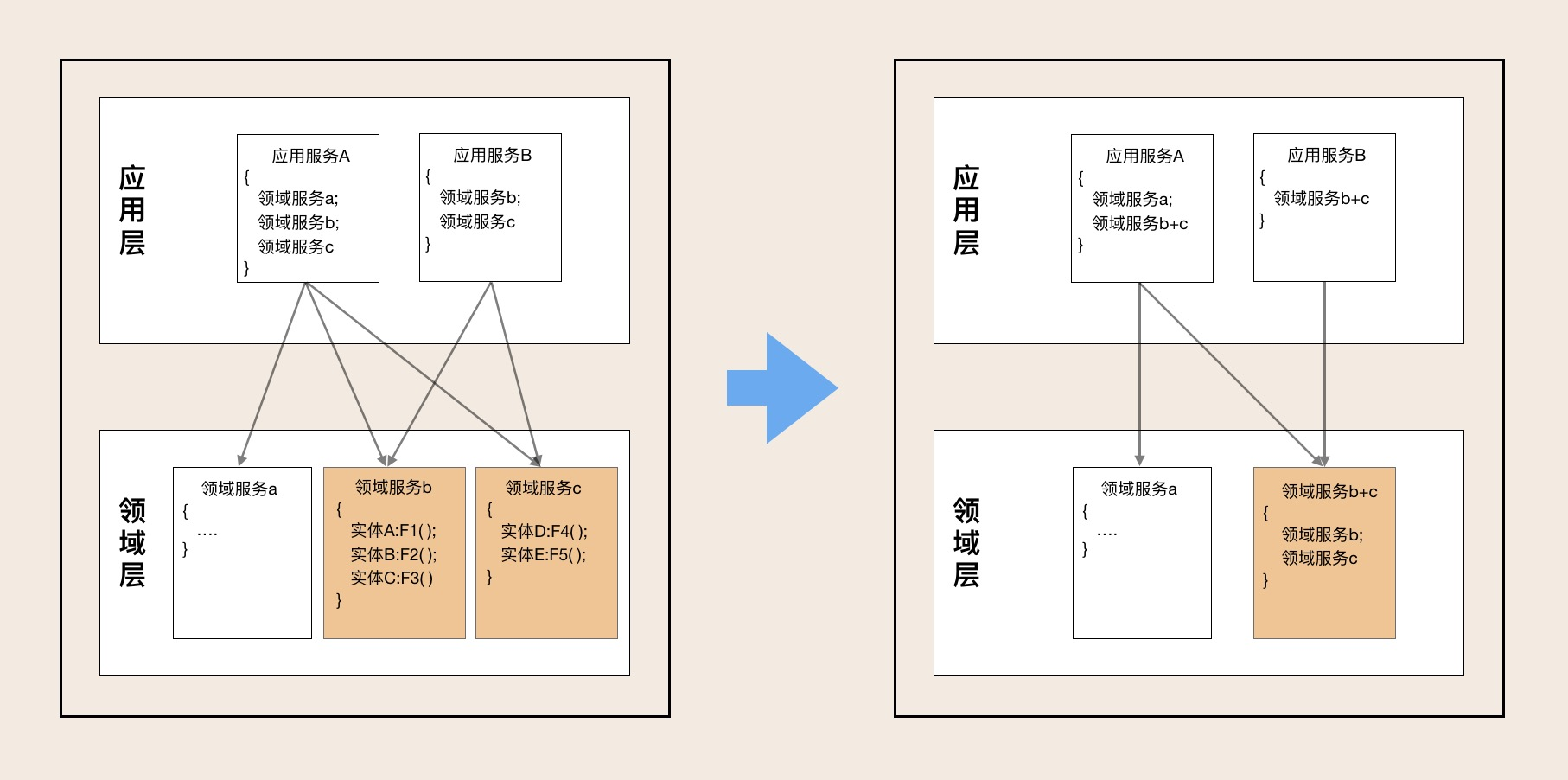

微服务内服务的演进
在微服务内部,实体的方法被领域服务组合和封装,领域服务又被应用服务组合和封装。在服务逐层组合和封装的过程中,你会发现这样一个有趣的现象。
服务设计时,你并不一定能完整预测有哪些下层服务会被多少个上层服务组装,因此领域层通常只提供一些原子服务,比如领域服务a、b、c。但随系统功能增强和外部接入越来越多,应用服务不断丰富。终有一日,你会发现领域服务b和c同时多次被多个应用服务调用了,执行顺序也基本一致。这时你可以考虑将b和c合并,再将应用服务中b、c的功能下沉到领域层,演进为新的领域服务(b+c)。这样既减少了服务的数量,也减轻了上层服务组合和编排的复杂度。
这就是服务演进,领域模型会越来越能适应需求快速变化。

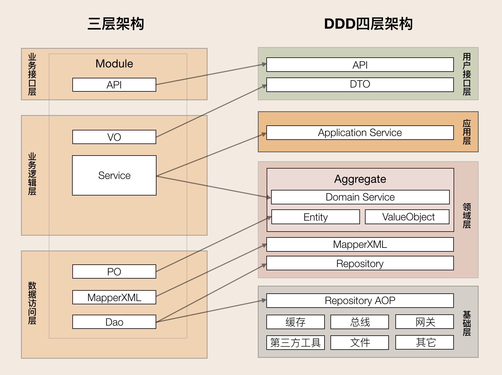

从MVC跨越到DDD
由于层间松耦合,可专注本层设计,而不必关心其它层,也不必担心自己的设计会影响其它层。即DDD成功降低层与层之间的依赖。
分层架构使得程序结构更清晰,升级和维护更容易。修改某层代码时,只要本层接口参数不变,其它层不必修改。即使本层接口发生变化,也只影响相邻的上层,修改工作量小且可控。
传统企业应用大多是单体架构,而单体架构则大多是三层架构。三层架构解决了程序内代码间调用复杂、代码职责不清的问题,但这种分层是逻辑概念,在物理上它是中心化的集中式架构,并不适合分布式微服务架构。
DDD分层要类似三层架构,只是在DDD中,这些要素被重新划分了层,确定了层与层之间的交互规则和职责边界。
DDD分层架构相比MVC(只有API)在用户接口层新增了DTO,给前端提供了更多的可使用数据和更高的展示灵活性。
DDD分层架构对三层架构的业务逻辑层进行了更清晰的划分,改善了三层架构核心业务逻辑混乱,代码改动相互影响大的情况。
MVC架构向DDD分层架构演进,主要发生在业务逻辑层和数据访问层。
DDD分层架构将业务逻辑层的服务拆分到了应用层和领域层:
  • 应用层快速响应前端的变化
  • 领域层实现领域模型的能力
数据访问层和基础层之间:
  • 三层架构数据访问采用DAO方式
  • DDD分层架构的数据库等基础资源访问,采用了仓储(Repository)设计模式,通过依赖倒置实现各层对基础资源的解耦。
仓储本身属基础层,但考虑到一个聚合对应一个仓储,为了以后聚合代码整体迁移方便,在微服务代码目录设计时,在聚合目录下增加一个Repository的仓储目录,跟仓储相关的代码都在这个目录下。
这个目录下的代码与聚合的其它业务代码是分开的。如果未来换数据库,只需将Repository目录下的代码替换。而如果聚合需要整体迁移到其它微服务中去,仓储的代码也会一并迁移。
仓储又分为两部分:仓储接口和仓储实现。仓储接口放在领域层中,仓储实现放在基础层。原来三层架构通用的第三方工具包、驱动、Common、Utility、Config等通用的公共的资源类统一放到了基础层。
