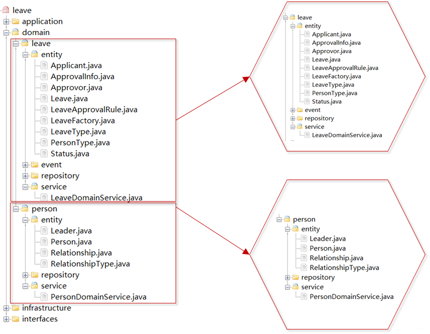

逻辑边界主要定义同一业务领域或应用内紧密关联的对象所组成的不同聚类的组合之间的边界。事件风暴对不同实体对象进行关联和聚类分析后,会产生多个聚合和限界上下文,它们一起组成这个领域的领域模型。微服务内聚合之间的边界就是逻辑边界。一般来说微服务会有一个以上的聚合,在开发过程中不同聚合的代码隔离在不同的聚合代码目录中。
逻辑边界在微服务设计和架构演进中具有非常重要的意义!
微服务的架构演进并不是随心所欲的,需要遵循逻辑边界。微服务架构演进时,在业务端以聚合为单位进行业务能力的重组,在微服务端以聚合的代码目录为单位进行微服务代码的重组。

可见微服务里包含两个聚合的业务逻辑,两个聚合分别内聚了各自不同的业务能力,聚合内的代码分别归到了不同的聚合目录下。
随业务发展,如某微服务遇到高性能挑战,需要将部分业务能力独立出去,我们就可以以聚合为单位,将聚合代码拆分独立为一个新的微服务,这样就可以很容易地实现微服务的拆分。
也可以对多个微服务内有相似功能的聚合进行功能和代码重组,组合为新的聚合和微服务,独立为通用微服务。

代码边界主要用于微服务内的不同职能代码之间的隔离。微服务开发过程中会根据代码模型建立相应的代码目录,实现不同功能代码的隔离。由于领域模型与代码模型的映射关系,代码边界直接体现出业务边界。代码边界可以控制代码重组的影响范围,避免业务和服务之间的相互影响。微服务如果需要进行功能重组,只需要以聚合代码为单位进行重组就可以了。
