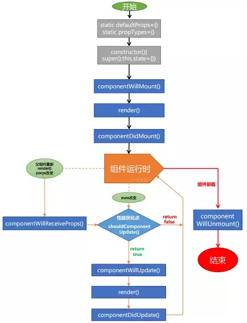

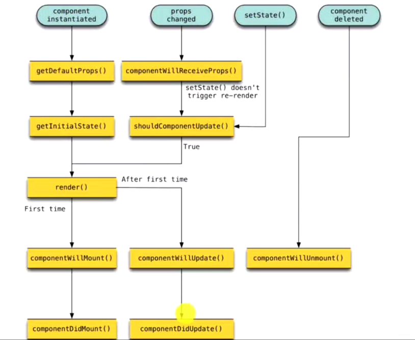

1 生命周期图
  • 流程图
  • 结构图
组件初始化:
  • 先调用getDefaultProps()
  • getInitialState()
  • render
  • 第一次 render 后,调用 componentWillMount、componentDidMount
  • 之后:componentWillUpdate、componentDidUpdate
这些流程就是为了形成钩子方法。
