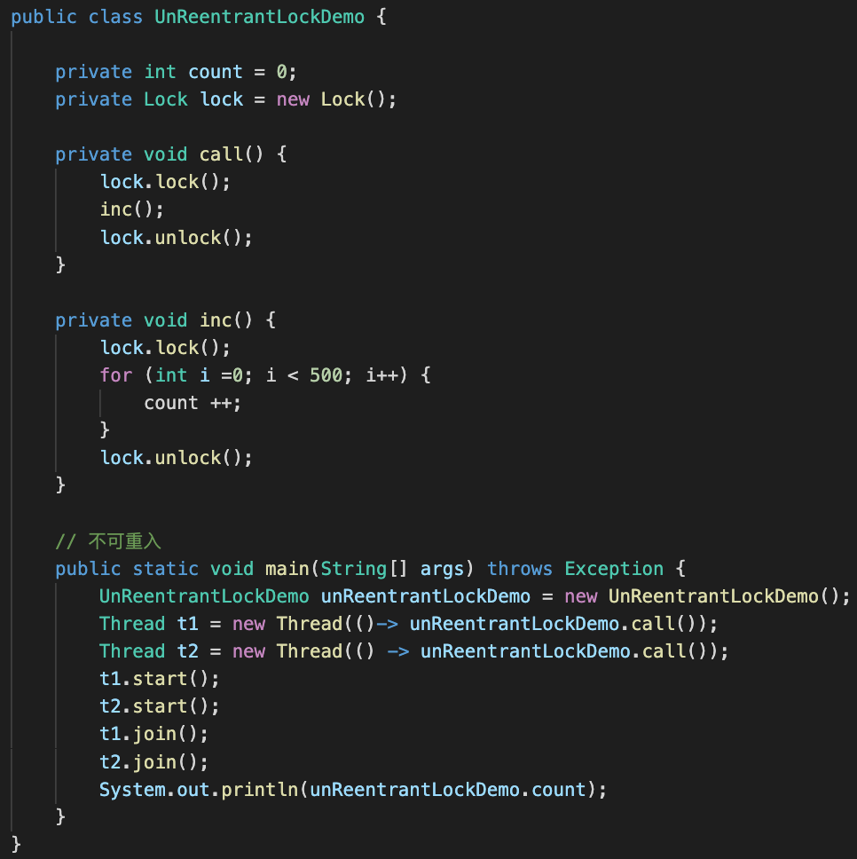

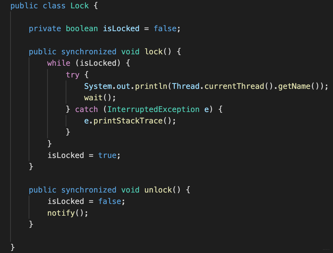

不可重⼊
  • 不可重⼊锁
  • 使用不可重入锁
    当前线程执⾏ call() ⽅法⾸先获取 lock,接下来执⾏ inc() ⽅法就⽆法执⾏ inc() 中的逻辑,必须先释放锁。该例很好的说明了不可重⼊锁。

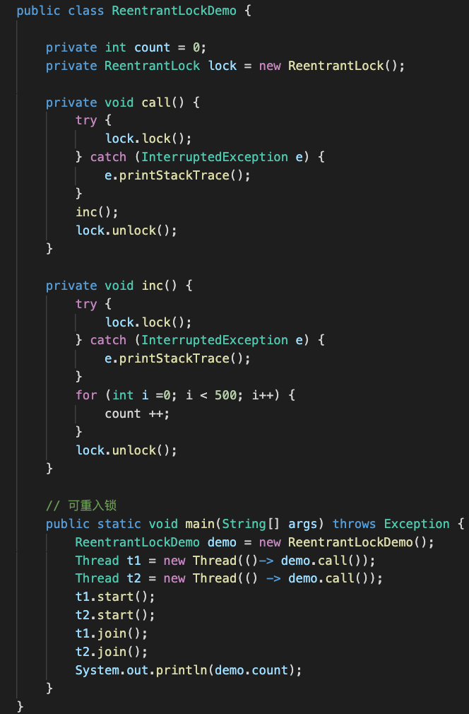

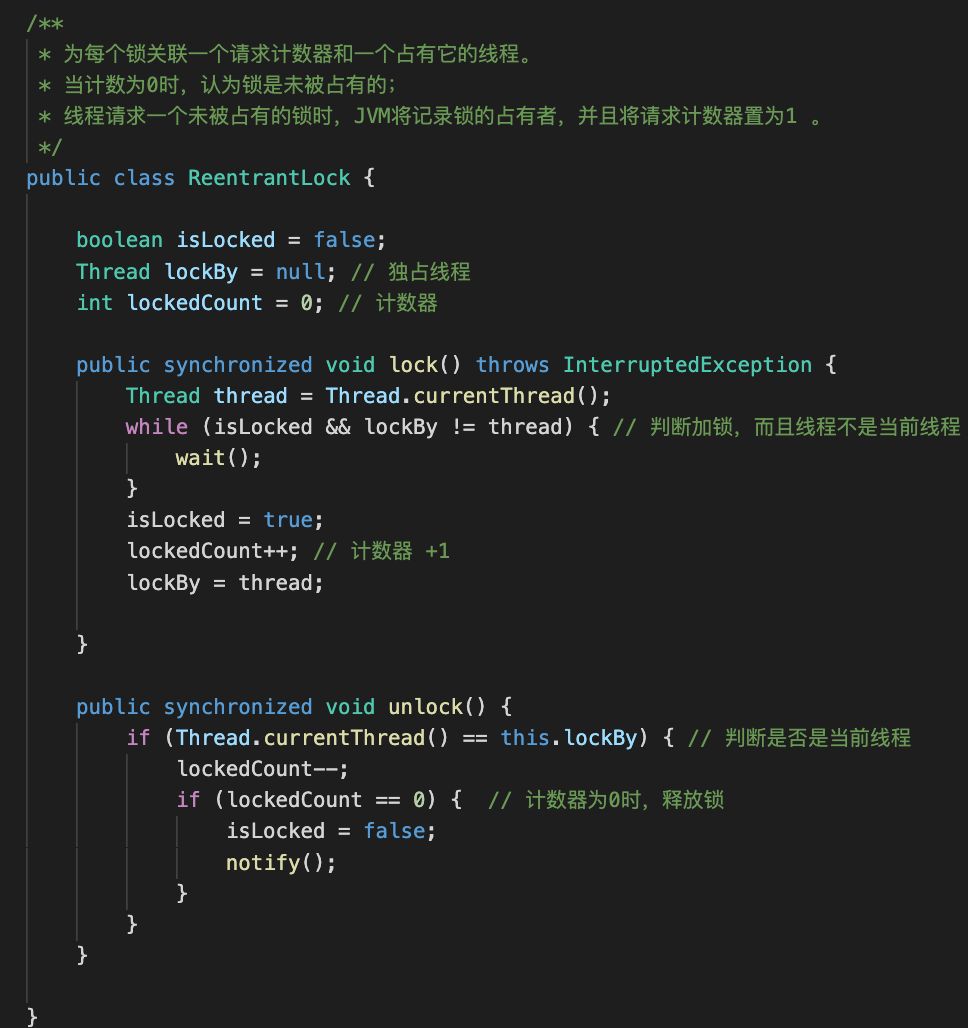

可重入锁
  • 锁实现
  • 锁使用
可重⼊意味着线程可进⼊它已经拥有的锁的同步代码块。
设计两个线程调⽤ call() ⽅法,第⼀个线程调⽤ call() ⽅法获取锁,进⼊ lock() ⽅法,由于初始 lockedBy 是 null,所以不会进⼊ while ⽽挂起当前线程,⽽是增量 lockedCount 并记录 lockBy 为第 ⼀个线程。
接着第⼀个线程进⼊ inc() ⽅法,由于同⼀进程,所以不会进⼊ while ⽽挂起,接着增量 lockedCount,当第⼆个线程尝试 lock,由于 isLocked=true, 所以他不会获取该锁,直到第⼀个线程调⽤两次 unlock() 将 lockCount 递减为 0,才将标记为 isLocked 设置为 false。

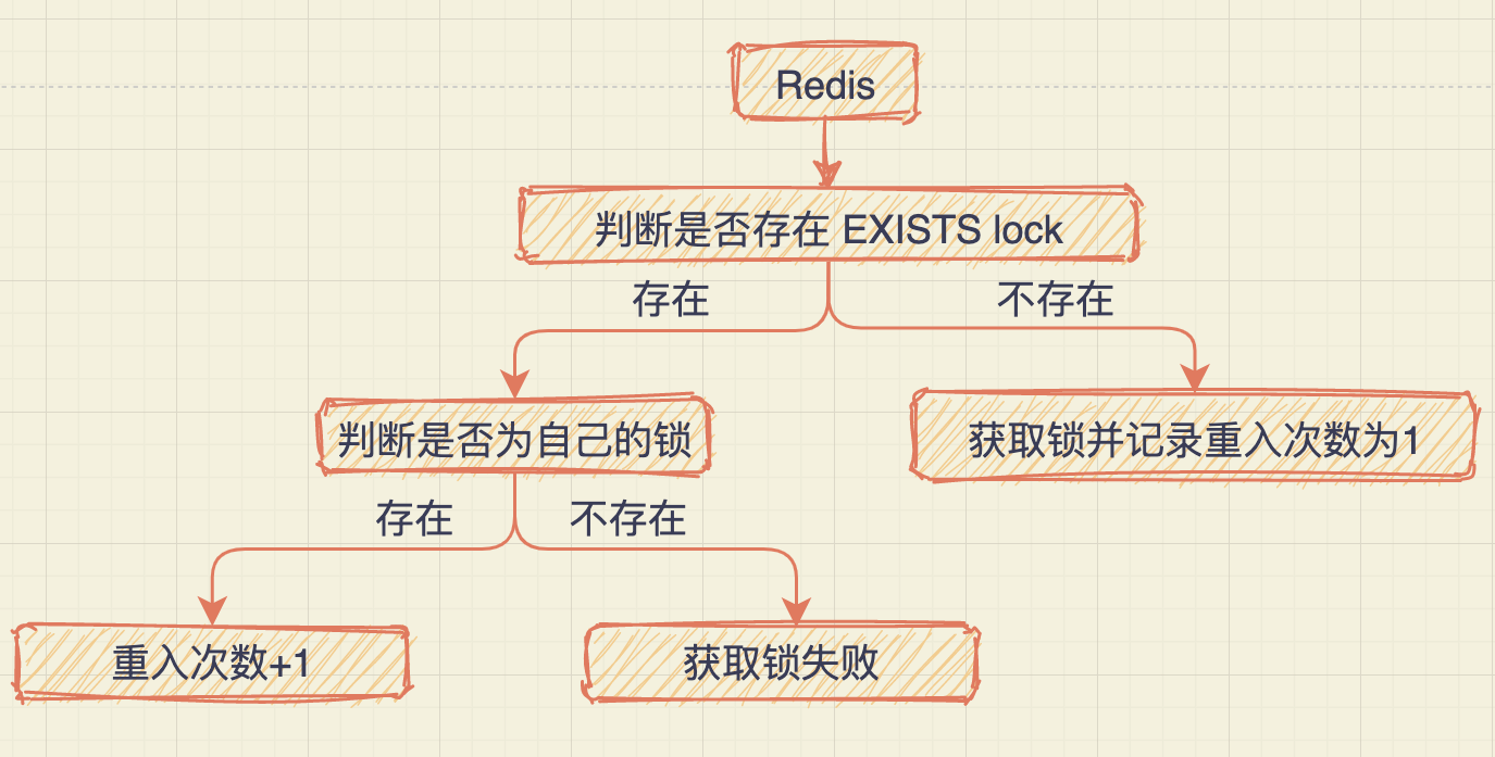

设计思路
假设锁的key为“lock”,hashKey是当前线程的id:“threadId”,锁自动释放时间假设为20。
获取锁
判断lock是否存在 EXISTS lock
  • 不存在,则自己获取锁,记录重入层数为1.
  • 存在,说明有人获取锁了,继续判断是不是自己的锁,即判断当前线程id作为hashKey是否存在:HEXISTS lock threadId
    • 不存在,说明锁已经有了,且不是自己获取的,锁获取失败.
    • 存在,说明是自己获取的锁,重入次数+1: HINCRBY lock threadId 1 ,最后更新锁自动释放时间, EXPIRE lock 20
释放锁
判断当前线程id作为hashKey是否存在: HEXISTS lock threadId
  • 不存在,说明锁已失效
  • 存在,说明锁还在,重入次数减1: HINCRBY lock threadId -1 ,
    • 获取新的重入次数,判断重入次数是否为0,为0说明锁全部释放,删除key: DEL lock
因此,存储在锁中的信息就必须包含:key、线程标识、重入次数。不能再使用简单的 key-value 结构, 这里推荐使用 hash 结构。而且要让所有指令都在同一个线程中操作,那么使用 lua 脚本。
