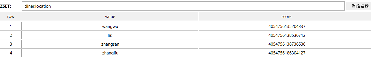

底层使用的 sortedSet 存储。

  2)   "573.0651" # 以121.446617 31.205593(张三位置)为圆心,3000m为半径,查询返回用户及其GeoHash值
127.0.0.1:0>GEORADIUS diner:location 121.446617 31.205593 3000 m WITHHASH
 1) 1)   "wangwu"
  2)   "4054756135204337"
 2) 1)   "lisi"
  2)   "4054756138536712"
 3) 1)   "zhangsan"
  2)   "4054756138736536"
 4) 1)   "zhangliu"
  2)   "4054756186304127"
# 以121.446617 31.205593(张三位置)为圆心,3000m为半径,查询返回用户及其GeoHash值去2个
127.0.0.1:0>GEORADIUS diner:location 121.446617 31.205593 3000 m WITHHASH COUNT 2
 1) 1)   "zhangsan"
 2) 1)   "lisi"

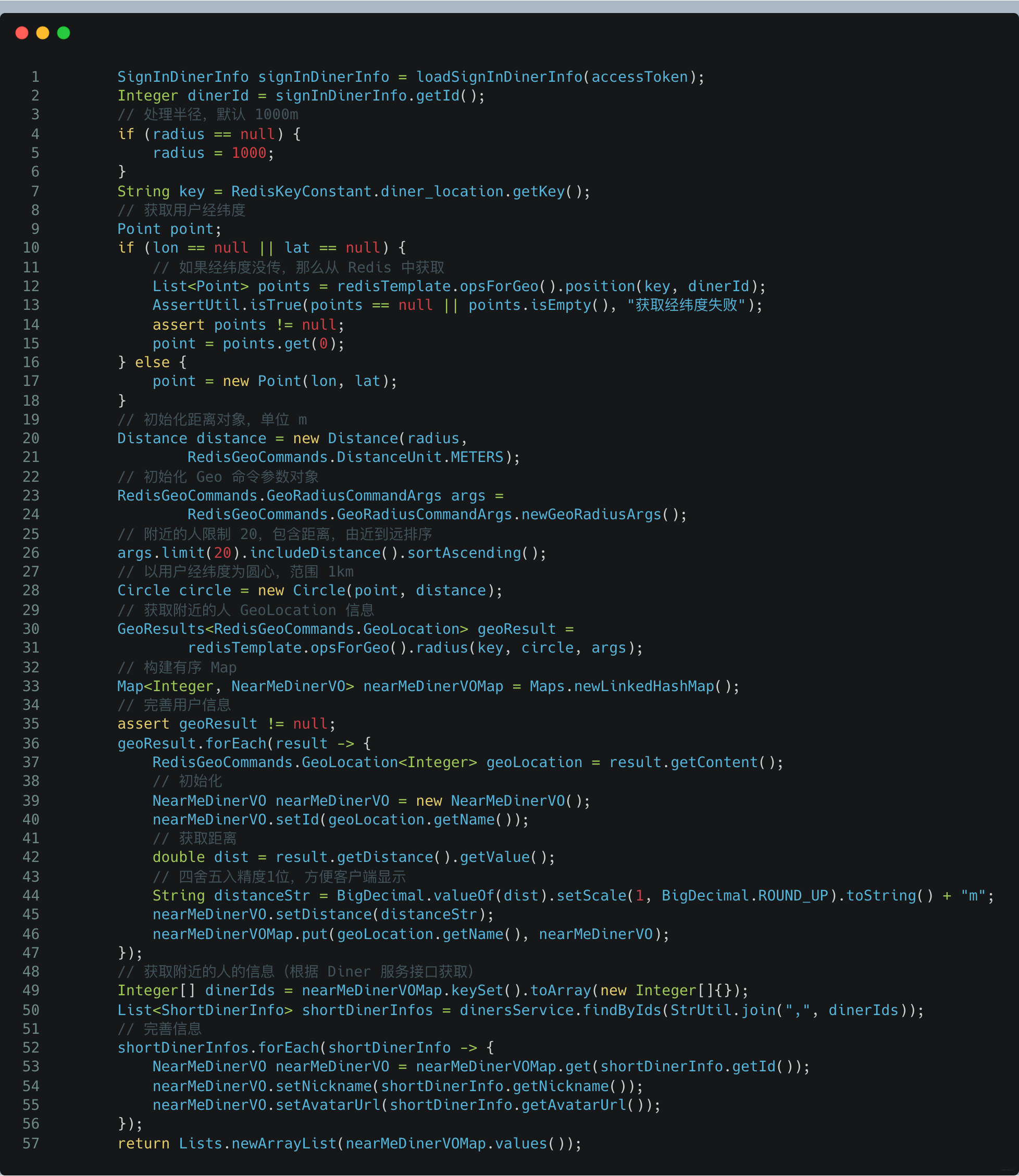

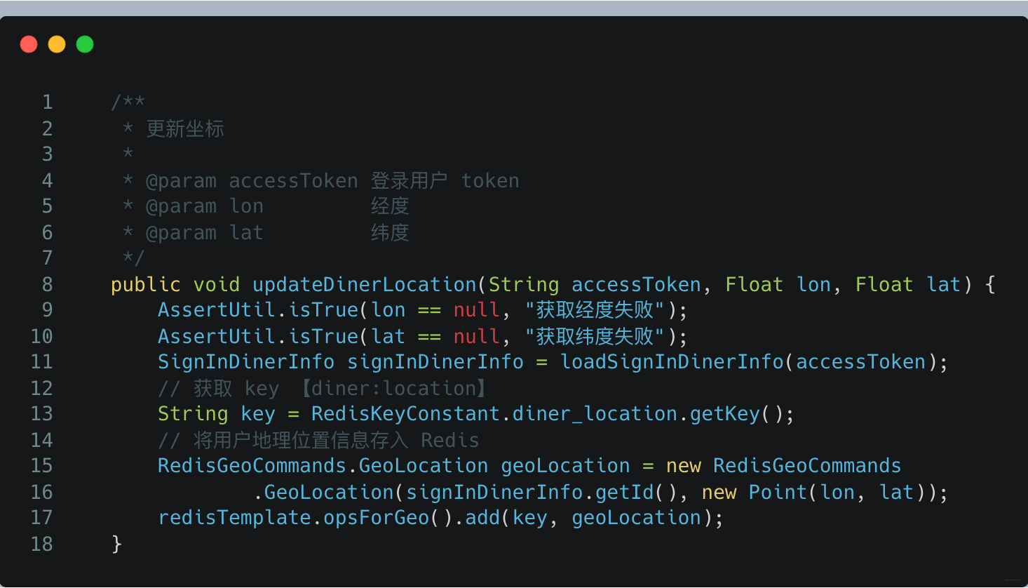

代码实战
  • 更新坐标
  • 查找附近的人
