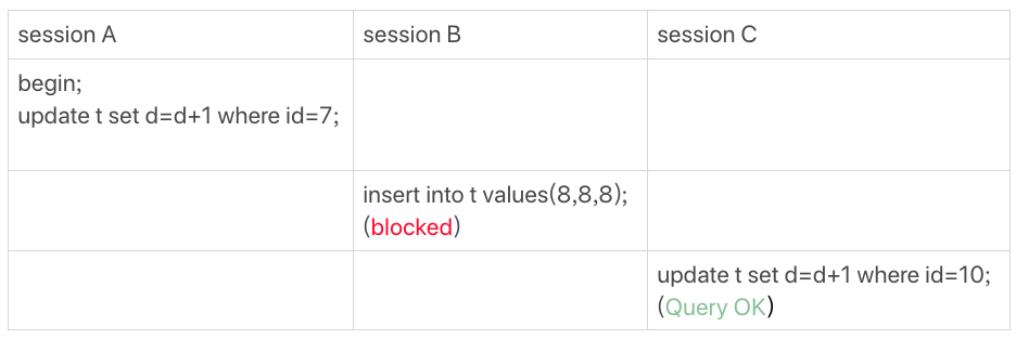

等值查询间隙锁
  • 等值查询的间隙锁
  • 表t中无id=7,所以根据原则1,加锁单位next-key lock,所以session A加锁范围(5,10]
  • 同时根据优化2,等值查询(id=7),而id=10不满足,next-key lock退化成间隙锁,因此最终加锁范围(5,10)
所以,session B要往这个间隙里面插入id=8的记录会被锁住,但是session C修改id=10这行是可以的。

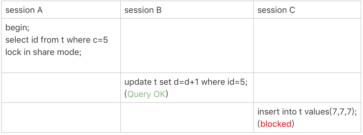

非唯一索引等值锁
  • 只加在非唯一索引上的锁
  • session A要给索引c的c=5这行加读锁
    根据原则1,加锁单位next-key lock,因此给(0,5]加next-key lock
    c是普通索引,因此仅访问c=5这条记录不能马上停下,需要向右遍历,查到c=10才放弃。根据原则2,访问到的都要加锁,因此要给(5,10]加next-key lock
    同时符合优化2:等值判断,向右遍历,最后一个值不满足c=5这个等值条件,因此退化成间隙锁(5,10)
    根据原则2 ,只有访问到的对象才会加锁,这个查询使用覆盖索引,并不需要访问主键索引,所以主键索引上没有加任何锁,所以session B的update语句可以执行完成。
    但session C要插入(7,7,7),就会被session A的间隙锁(5,10)锁住。
这个例子中,lock in share mode只锁覆盖索引,但如果是for update就不一样了。 执行 for update时,系统会认为你接下来要更新数据,因此会顺便给主键索引上满足条件的行加上行锁。
这例说明,锁是加在索引上的;同时,它给我们的指导是,如果你要用lock in share mode来给行加读锁避免数据被更新的话,就必须得绕过覆盖索引的优化,在查询字段中加入索引中不存在的字段。比如,将session A的查询语句改成select d from t where c=5 lock in share mode。你可以自己验证一下效果。

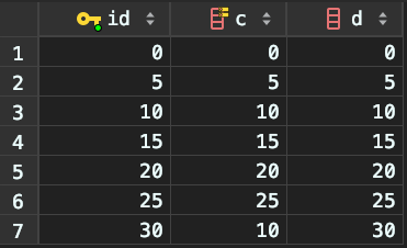

非唯一索引上存在"等值"的例子
为更好地说明“间隙”概念。
插入记录7
新插入的这一行c=10,即现在表里有两个c=10。那么,这时索引c上的间隙是什么状态了呢?
由于非唯一索引上包含主键的值,所以不可能存在“相同”两行。
但现在虽然有两个c=10,它们的主键值id却不同,因此这两个c=10记录之间也有间隙。

session1遍历时先访问第一个c=10:
  • 根据原则1,这里加是(c=5,id=5)到(c=10,id=10) next-key lock
  • 然后,session1 向右查找,直到碰到(c=15,id=15)这行,循环结束。根据优化2,等值查询,向右查找到不满足条件的行,所以退化成(c=10,id=10) 到 (c=15,id=15)的间隙锁(开区间,(c=5,id=5)和(c=15,id=15)这两行无锁)。
