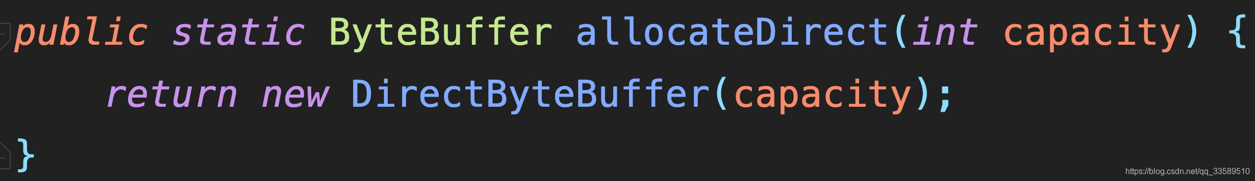

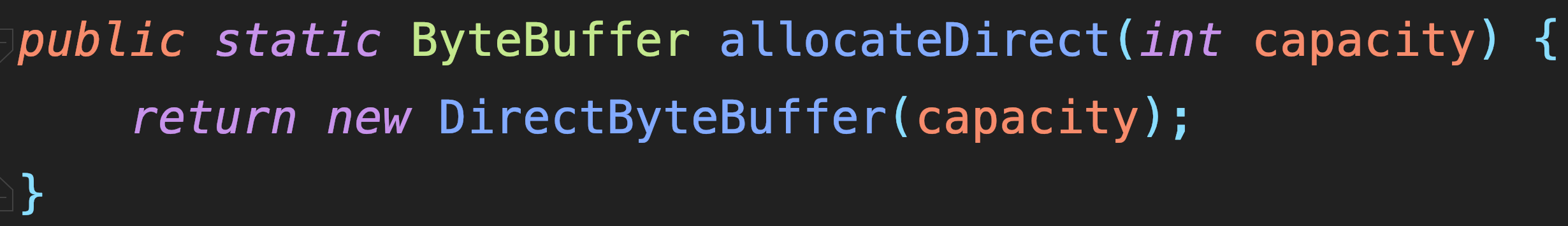

网络编程为避免频繁的在用户空间与内核空间拷贝数据,通常会直接从内核空间中申请内存,存放数据,在Java中,把内核空间的内存称之为直接内存,nio包中的ByteBuffer的allocateDirect方法,就是申请直接内存
DirectByteBuffer对象是ByteBuffer的子类,对于直接内存的分配,就是在这个类中实现的。

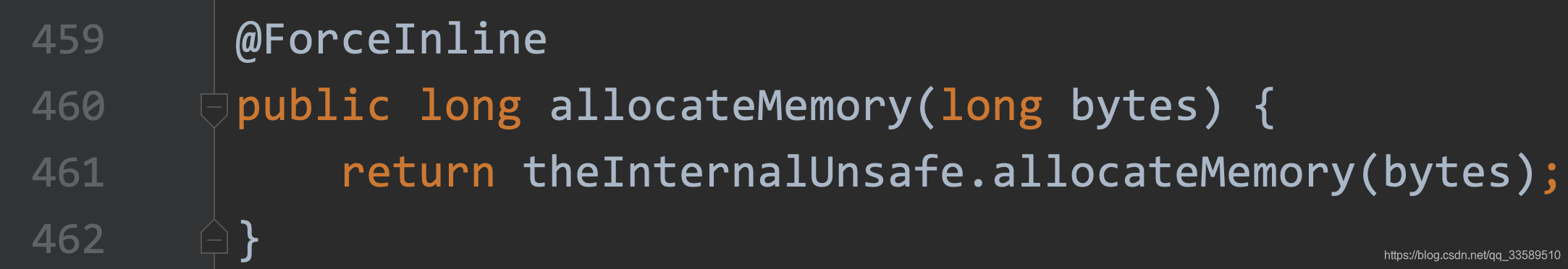

  • 直接内存的申请与释放是通过Unsafe类的allocateMemory方法和freeMemory方法
  • 处置从allocateMemory或reallocateMemory获得的本地内存块。 传递给此方法的地址可以为null,在这种情况下,不采取任何措施。
    分配给定大小的新本地内存块(以字节为单位)。 存储器的内容未初始化; 它们通常是垃圾。 结果本机指针永远不会为零,并且将针对所有值类型进行对齐。 通过调用freeMemory处理此内存,或使用reallocateMemory调整其大小。
