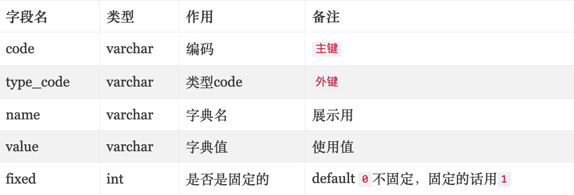

  • 字典表 : SYS_DICT
    字段名 类型 作用 备注
    code varchar 编码 主键
    type_code varchar 类型code 外键
    name varchar 字典名 展示用
    value varchar 字典值 使用值
    fixed int 是否是固定的 default 0不固定,固定的话用1
以上是字典表的关键列和结构设计,根据不同系统不同业务自定其他列。
