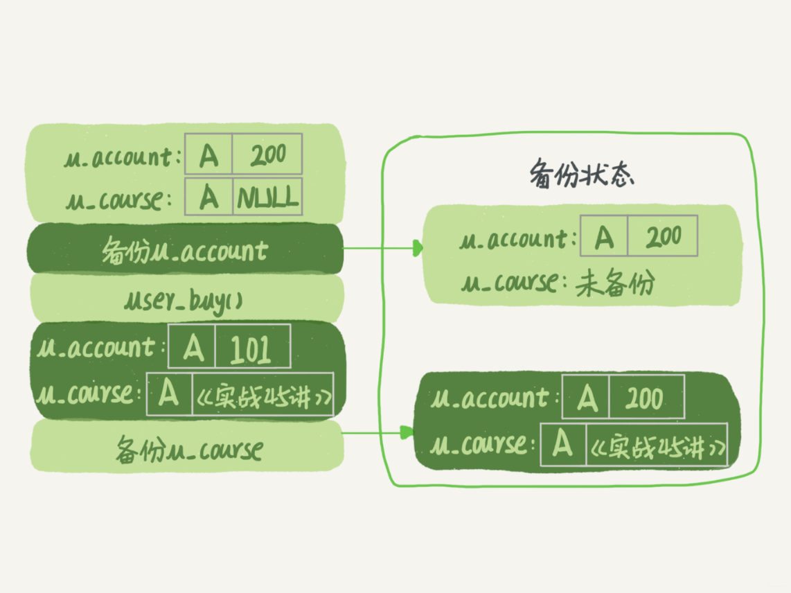

假设现在要维护购买系统,关注用户账户余额表和用户课程表。
现在发起一个逻辑备份。假设备份期间,有一个用户,他购买了一门课程,业务逻辑里就要扣掉他的余额,然后往已购课程里面加上一门课。
如果时间顺序是
  • 先备份账户余额表(u_account)
  • 然后用户购买
  • 然后备份用户课程表(u_course)
用户A的数据状态是“账户余额没扣,但是用户课程表里面已经多了一门课”。如果后面用这个备份来恢复数据的话,用户A就发现,自己赚了。
不加锁时,备份系统备份得到的库不是一个逻辑时间点,这个视图是逻辑不一致的。
