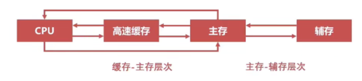

层次结构
原理
缓存-主存层次
局部性原理。即在CPU与主存之间增加一层速度快(容量小)的Cache,以解决主存速度不足问题。
主存-辅存层次
局部性原理。在主存之外增加辅助存储器(磁盘、SD卡、 U盘等),以解决主存容量不足的问题。

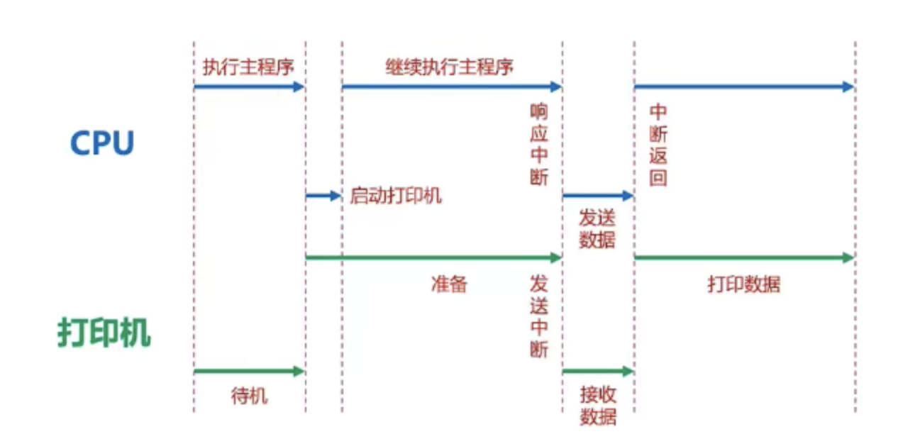

程序中断
当外围IO设备就绪时,向CPU发出中断信号。CPU有专门的电路响应中断信号。
提供低速设备通知CPU的一种异步的方式,CPU可以高速运转同时兼顾低速设备的响应。
  • 程序中断的一个简单流程
    不过频繁切换 CPU 也会降低性能。所以又有如下方式

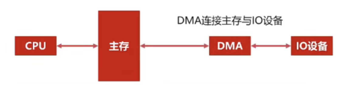

DMA (直接存储器访问)
DMA直接连接主存与I/O设备
  • 当主存与I/O设备交换信息时,无需中断CPU,可提高 CPU 利用率
    CPU速度与I/O设备速度不一致。
    硬盘与外接显卡里都有。
