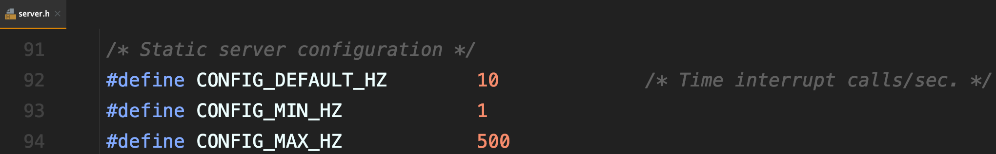

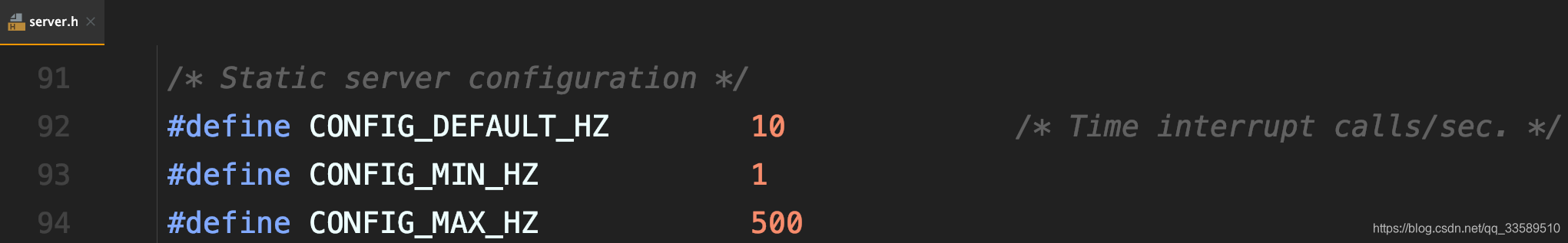

Redis 2.6 规定 serverCron 10次/s, 即每 100ms/次。
Redis 2.8 开始,用户可以通过修改 hz 选项来调整 serverCron的每秒执行次数。
