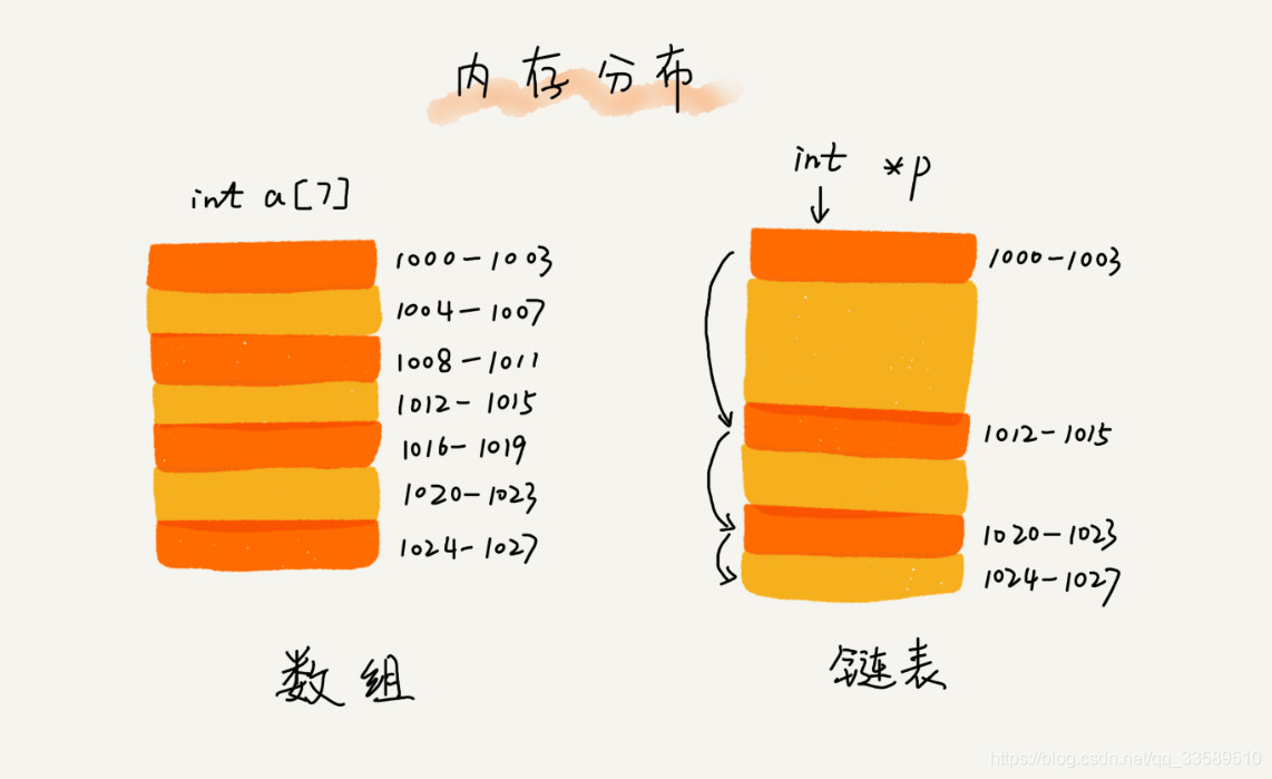

数组需要一块连续的内存空间来存储,对内存的要求比较高。如果我们申请一个100MB大小的数组,当内存中没有连续的、足够大的存储空间时,即便内存的剩余总可用空间大于100MB,仍然会申请失败。
而链表恰恰相反,它并不需要一块连续的内存空间,它通过“指针”将一组零散的内存块串联起来使用,所以如果我们申请的是100MB大小的链表,根本不会有问题。

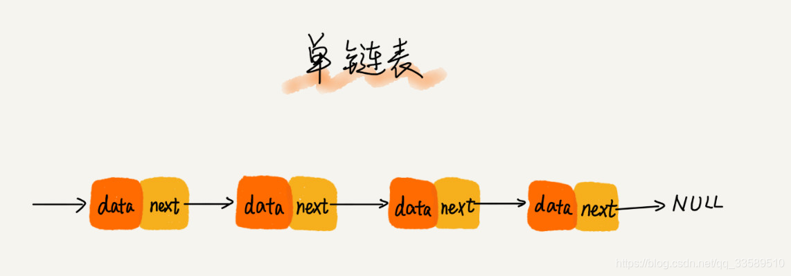

我们刚刚讲到,链表通过指针将一组零散的内存块串联在一起。其中,我们把内存块称为链表的“结点”。为了将所有的结点串起来,每个链表的结点除了存储数据之外,还需要记录链上的下一个结点的地址。如图所示,我们把这个记录下个结点地址的指针叫作后继指针next。
其中有两个结点是比较特殊的,它们分别是第一个结点和最后一个结点。我们习惯性地把第一个结点叫作头结点,把最后一个结点叫作尾结点。其中,头结点用来记录链表的基地址。有了它,我们就可以遍历得到整条链表。而尾结点特殊的地方是:指针不是指向下一个结点,而是指向一个空地址NULL,表示这是链表上最后一个结点。

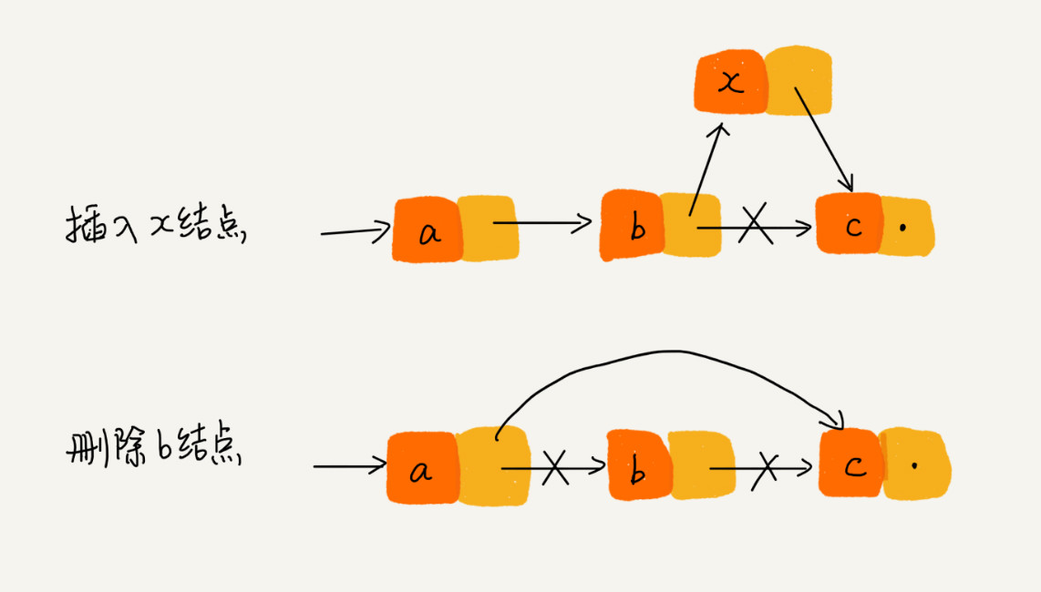

我们知道,在进行数组的插入、删除操作时,为了保持内存数据的连续性,需要做大量的数据搬移,所以时间复杂度是O(n)。而在链表中插入或者删除一个数据,我们并不需要为了保持内存的连续性而搬移结点,因为链表的存储空间本身就不是连续的。所以,在链表中插入和删除一个数据是非常快速的。
针对链表的插入和删除操作,我们只需要考虑相邻结点的指针改变,所以对应的时间复杂度是O(1)。

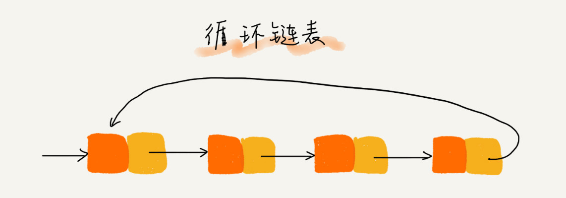

特殊的单链表,跟单链表唯一的区别就在尾结点:
- 单链表的尾结点指针指向空地址,表示这就是最后的结点了
- 循环链表的尾结点指针是指向链表的头结点
和单链表相比,循环链表的优点是从链尾到链头比较方便。当要处理的数据具有环型结构特点时,就特别适合采用循环链表。比如约瑟夫问题。

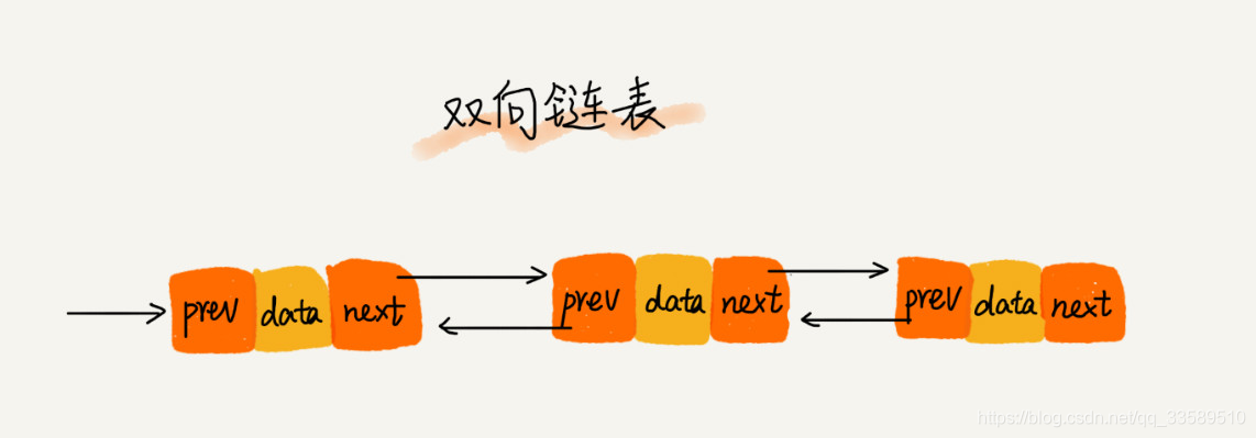

单向链表只有一个方向,结点只有一个后继指针next指向后面的结点。而双向链表,顾名思义,它支持两个方向,每个结点不止有一个后继指针next指向后面的结点,还有一个前驱指针prev指向前面的结点。
双向链表需要额外的两个空间来存储后继结点和前驱结点的地址。所以,如果存储同样多的数据,双向链表要比单链表占用更多的内存空间。虽然两个指针比较浪费存储空间,但可以支持双向遍历,这样也带来了双向链表操作的灵活性。
