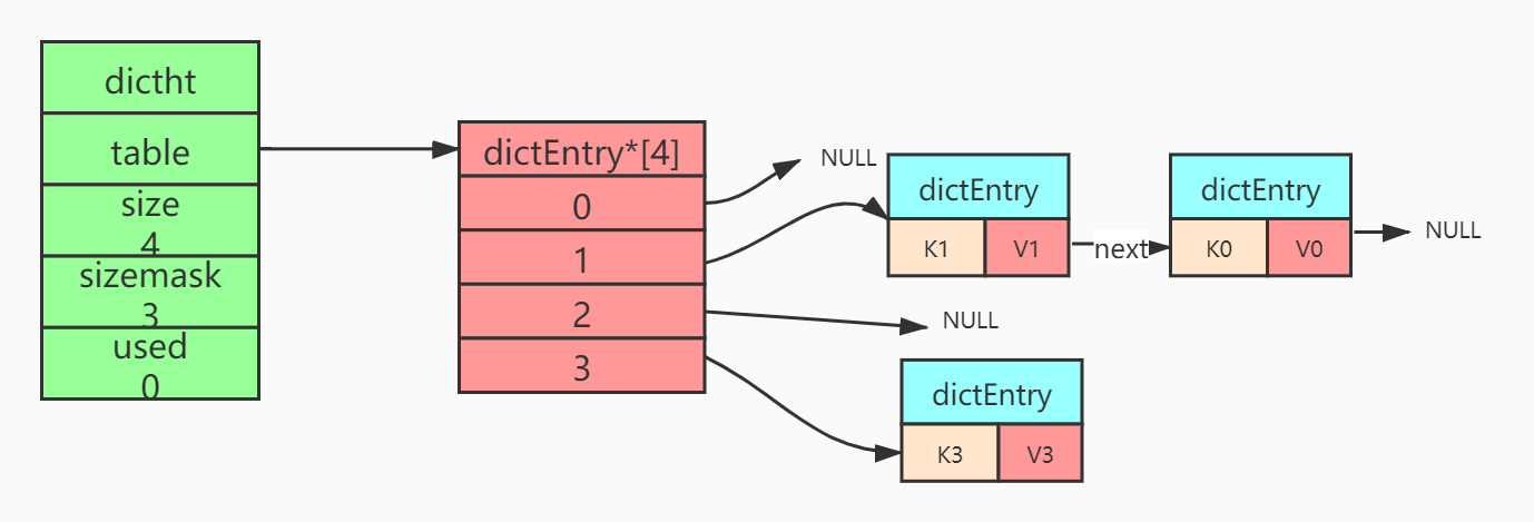

下图表示一个空的哈希表的结构图

解决键冲突(链表法)
当有两个或者以上数量的键被分配到了哈希表数组的同一个索引上面时,我们称这些键发生了冲突的。
Redis使用链表法解决哈希冲突,每个哈希表节点都有一个next指针,多个哈希表节点next可以用next指针构成一个单向链表,被分配到同一个索引上的多个节点可以使用这个单向链表连接起来。如下图所示:
如图所示,当键k0和k1经过哈希函数得到的索引值都是1时,就会使用next指针将连个节点(使用节点的好处是不需要辅助变量去获得链表的长度信息)连接起来。而由于节点没有指向链尾的指针,因此新的节点总是插入到链表的头部,排在已有节点的前面。
