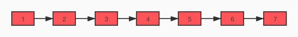

想象一下,对于一个单链表,如果我们要查找单链表中的某个结点,我们该怎么做呢?是不是必须要从链头开始向链尾遍历直到找到我们想要找的那个元素。其时间复杂度在O(n)。如下图所示,如果我们需要查找6这个结点,我需要把前面的结点遍历完。

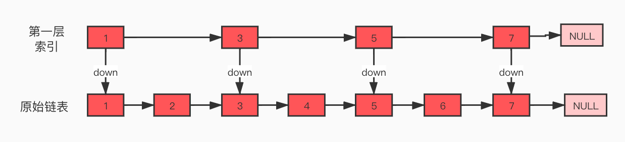

那么我们可以怎么优化这个查找效率呢?优化的思路就是尽量少的去遍历结点个数。该怎么做到这一点呢?这时候我们可以想到索引。增加索引减少需要遍历的结点个数。如下图所示:
其中我们通过索引层结点的 down 指针,下降到原始链表这一层。例如我们需要查找6这个结点,原来我们需要遍历6个结点,现在我们只需要遍历5个节点就可以了。我们不需要从链头对结点一个个的去遍历,只需要从链表的索引层开始查找。单链表越长,索引层越多查询的效率差别越明显。

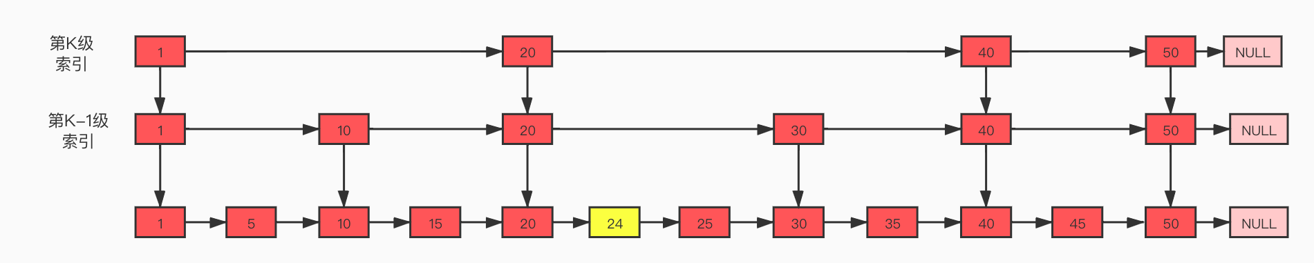

如上图:我们每两个结点抽出一个结点作为上一级索引的结点,那第一级索引的结点个数大约就是n/2,第二级索引的结点个数大约就是n/4,依次类推,也就是说,第K级索引的结点个数是第k-1级索引结点个数的1/2,那么第k级索引结点的个数就是n/(2^k)。
假设索引有h级,最高级的索引有2个结点,通过上面的公司,我们可以得到n/(2^h)=2,从而求得h=log2n-1,如果包含原始链表这一层的话,整个跳表的高度就是log2n。我们在跳表中查询某个数据的时候,如果每一层都要遍历m个结点,那在跳表中查询一个数据的时间复杂度就是O(m*logn)。

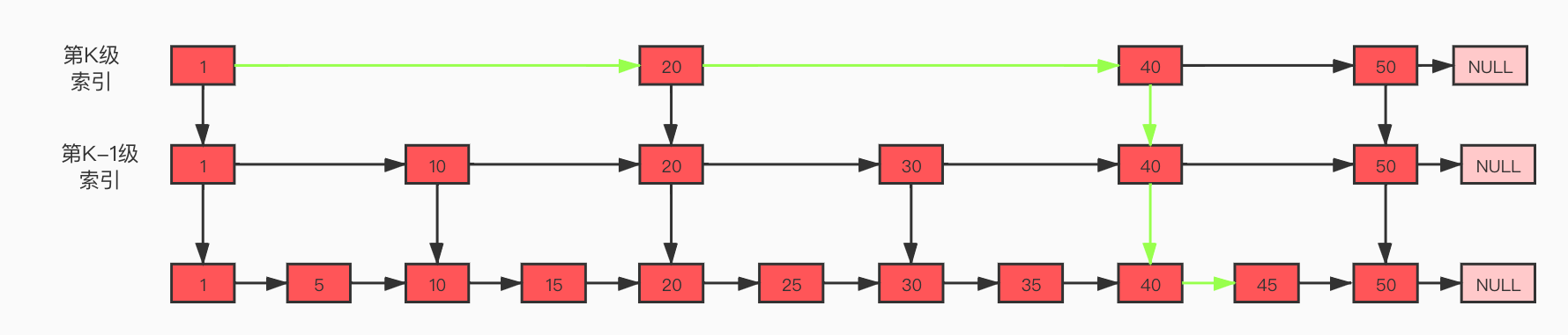

那么整个m的值是多少呢?按照前面的这种索引结构,我们每一级索引都最多只需要遍历3个节点,也就是说m=3,假设我们查找的数据是x(45),在第k级索引中,我们遍历到y(40)结点之后,发现x(45)大于y(40),小于后面的节点z(50),所以我们通过y(40)的down指针,从第k级索引下降到第k-1级索引。在第k-1级索引中,y(40)和z(50)之间只有3个结点(包含y和z)。所以,我们在k-1级索引中最多只需要遍历3个结点,依次类推,每一级都最多只需要遍历3个结点。通过上面的分析,我们得到m=3,所以在跳表中查询任意数据的时间复杂度就是O(logn)。例如我们需要查找45。

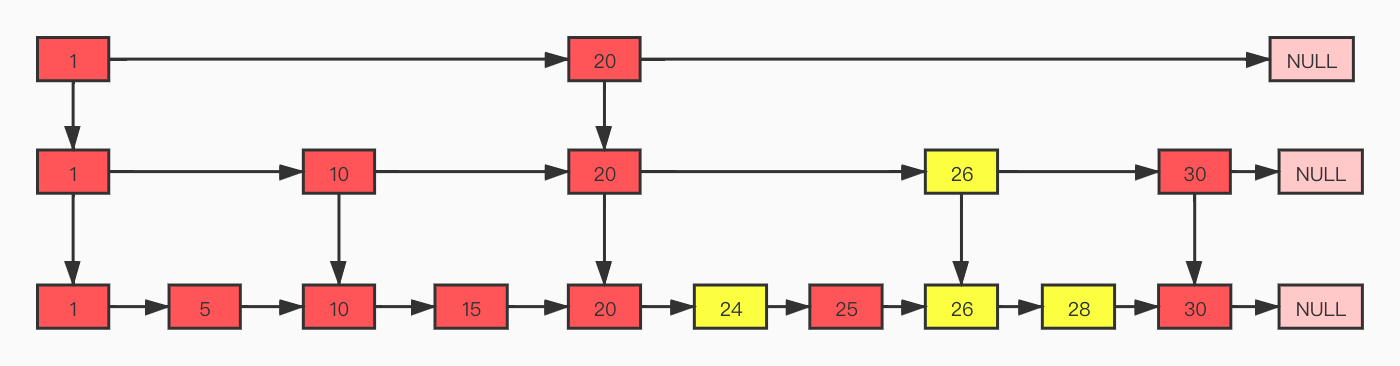

对于链表而言,只要定位到了要操作的结点,进行插入或者删除是很快的,所以,其时间复杂度是很低的就是O(1),但是,这里为了保证原始链表的有序性,我们需要先找到要插入的位置,这个查找操作就会比较耗时。跳表支持动态的插入、删除操作,而且插入、删除操作的时间复杂度也是O(logn)。图中中标黄的是插入的结点24,插入过程如下图所示:

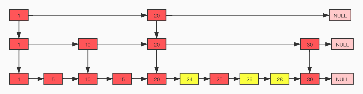

但是如果我们不停地往跳表中插入数据,而不去更新索引,就有可能出现某2个索引结点之间数据非常多的情况。极端情况下,跳表还会退化成单链表。如下图所示: 20和30这两个索引节点直接有太多的结点了。
