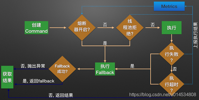

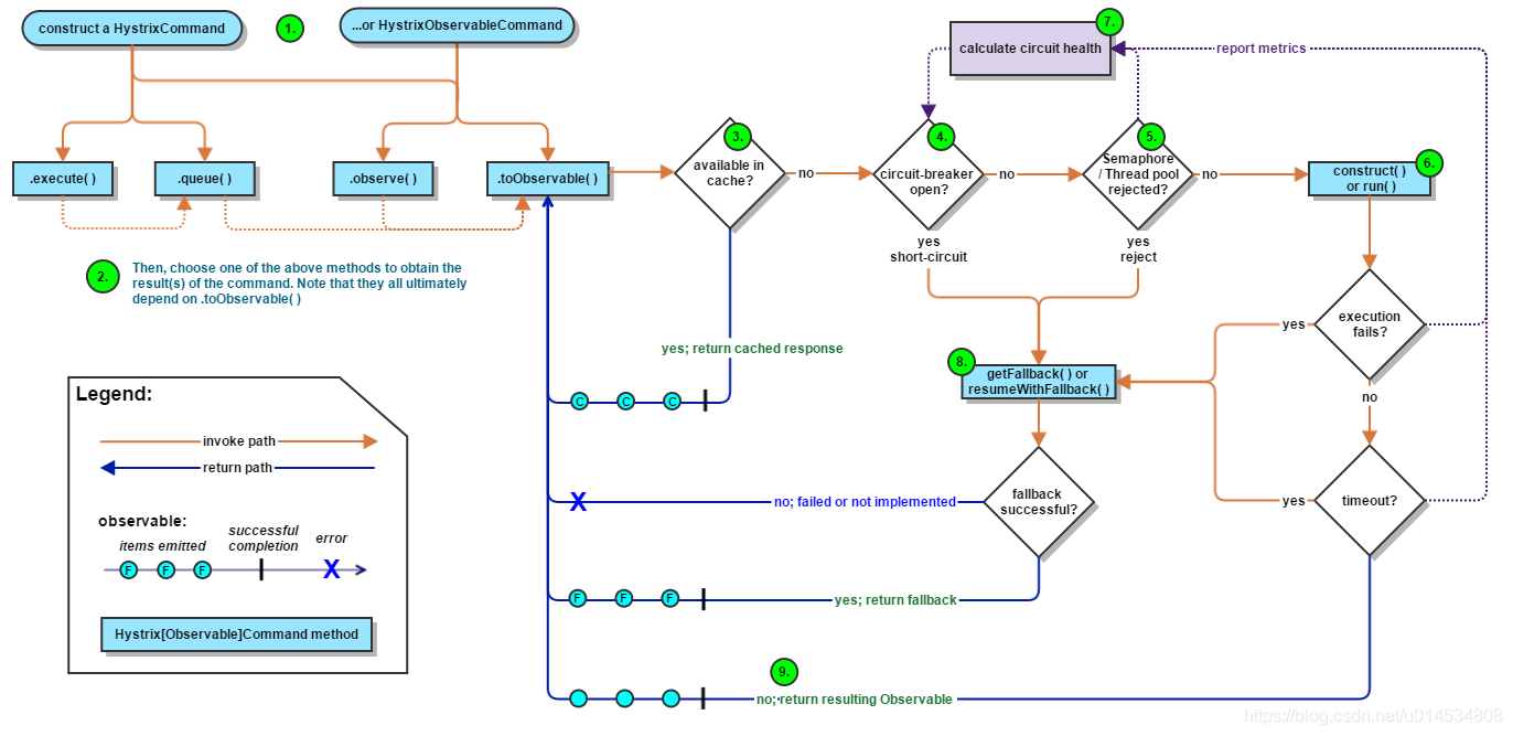

首先让我们看看官方文档上的工作流程图。

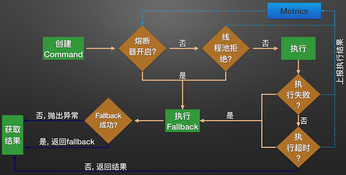

英文版的流程图看不懂,没关系,咱们还有中文版的工作流程图。
流程说明
  1. 每次调用创建一个新的HystrixCommand,把依赖调用封装在run()方法中。
  2. 执行execute()/queue()做同步或者异步调用
  3. 当前调用是否已被缓存,是的话则直接返回结果,否则进入步骤4。
  4. 判断熔断器(circuit-breaker)是否打开,如果打开跳到步骤8,进行降级策略,如果关闭进入步骤5。
  5. 判断线程池/队列/信号量是否跑满,如果跑满进入降级步骤8,否则继续后续步骤6。
  6. 调用HystrixCommand的run方法,运行依赖逻辑
    6.1. 调用是否出现异常,否:继续,是进入步骤8
    6.2. 调用是否超时,否:返回调用结果,是进入步骤8。
  7. 搜集5、6步骤所有的运行状态(成功,失败,拒绝,超时)上报给熔断器,用于判断统计从而判断熔断器状态。
  8. getFallback()降级逻辑,四种触发getFallback调用情况,返回执行成功结果。

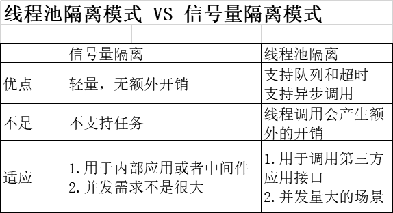

下图展示了线程池隔离模式和信号量隔离模式的比较。

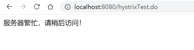

调用
@RestController
public class HelloController { @Autowired private HelloService helloService; @GetMapping("/hystrixTest.do") public String hystrixTest() { return helloService.sayHello("项伟"); }
  • 1
  • 2
  • 3
  • 4
  • 5
  • 6
  • 7
  • 8
  • 9
  • 10
测试结果
