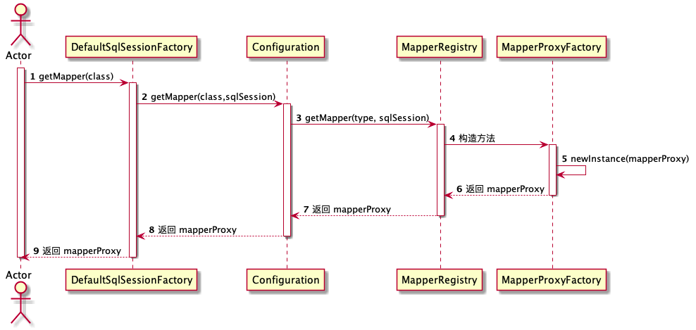

接着我们来看看调用的时序图。
如上时序图我们可知,接口的代理类(MapperProxy)最终由MapperProxyFactory通过JDK动态代理生成。接着我们一步步分析下。

如上,在MapperRegistry的getMapper的方法中,首先根据配置的Mapper 获取其对应的MapperProxyFactory。接着调用newInstance方法返回MapperProxy。最后我们来看看MapperProxyFactory

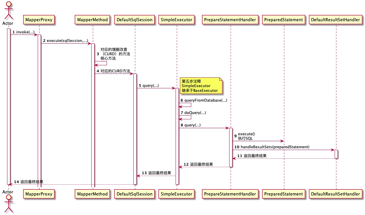

SQL 的执行过程是从MapperProxy的invoke方法开始。按照惯例我们还是先看看相关的时序图。
如上图,在MapperProxy的invoke方法里调用了MapperMethod的execute方法,该方法是真正执行SQL,返回结果的方法。接下来我们来看看。

我们接着来看看MapperMethod 中的execute方法,该方法主要是通过区分各种CURD操作(insert|update|delete|select),分别调用sqlSession中的4大类方法。源码如下:
