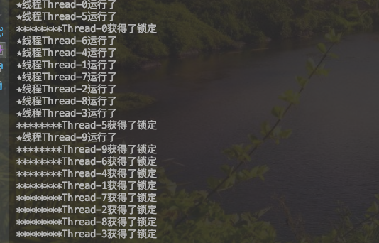

运行结果:
如上,构建公平锁之后,线程的执行顺序跟其加入的顺序相同,如果我们将其改成非公平锁的话。
final Lock lock = new ReentrantLock(false);
  • 1
运行结果如下:
则执行顺序不一定是按照其加入的顺序来的,会出现抢占。
