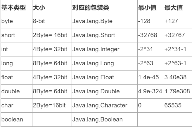

从事Java开发的小伙伴都知道Java有八种基本数据类型,分别是byte, boolean,char,short,int,float,long,double。其中各个数据类型所占的字节数如下图所示:
基本数据类型的变量保存的是原始值,即:它代表的值是数值本身,一般而言一个英文字母占用1个字节,大部分汉字占用2个字节。

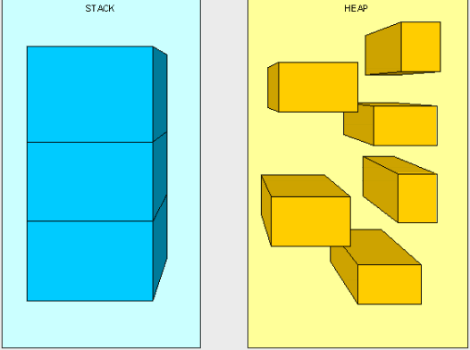

堆和栈是程序运行的关键,我们需要记住的是:栈是运行时的单位,解决的是程序运行的问题,即程序如何执行,或者如何处理数据,堆是存储单位,解决的是数据存储的问题,即数据怎么放,放哪儿。
在Java中一个线程就会有一个相应的线程栈与之对应,因为不同的线程执行逻辑不同,所以需要独立的线程栈。栈因为是运行单位,因此里面存储的信息都是当前线程(或程序)相关的信息。包括局部变量、程序运行状态、方法返回值等;而堆只负责存放对象信息。

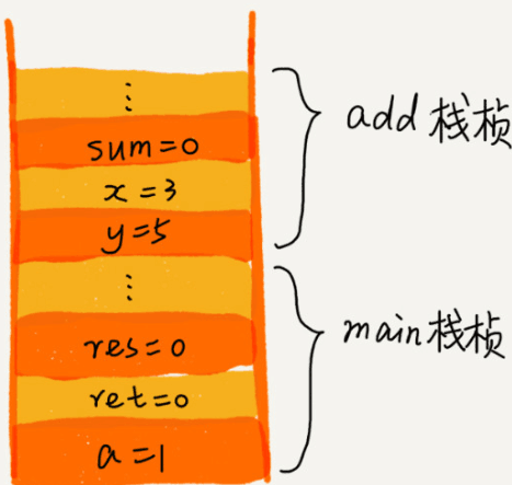

如上,这段代码 main()方法调用了add()方法,获取计算结果。并且与临时变量a相加,最后打印res的值。运行main()方法之后,我们可以画出方法的调用栈,如下图所示:
对于有sum = x + y这种有符号的运算,编译器就是通过两个栈来实现的。其中一个保存操作数的栈,另一个是保存运算符的栈。

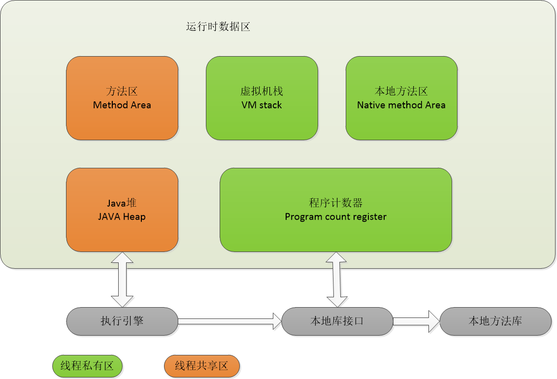

Java 虚拟机在执行 Java 程序的过程中会把它管理的内存划分成若干个不同的数据区域。
这些组成部分一些是线程私有的,其他的则是线程共享的。
线程私有的有: 1. 程序计数器;2.虚拟机栈;3.本地方法栈
线程共享的有: 1. 堆;2:方法区;3.直接内存

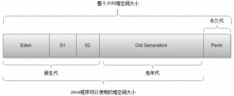

从垃圾回收的角度,由于现在收集器基本都采用分代垃圾收集算法,所以Java堆还可以细分为:新生代和老年代:在细致一点有:Eden空间、From Survivor、To Survivor空间等。进一步划分的目的是更好地回收内存,或者更快地分配内存。Eden的空间和From Survivor以及To Survivor空间的内存大小的默认占比是8:1:1。在JVM1.8之后移除了永久代。
