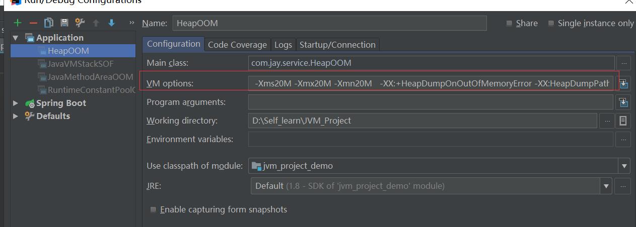

下面简单的说一下在Idea中设置应用运行内存的方法,我们只需要在 Run---->Edit Configurations—>找到需要设置的主类,然后在VM options中添加
 -Xms20M -Xmx20M -Xmn20M   -XX:+HeapDumpOnOutOfMemoryError -XX:HeapDumpPath=D:\srv\dump
  • 1
如下图所示:

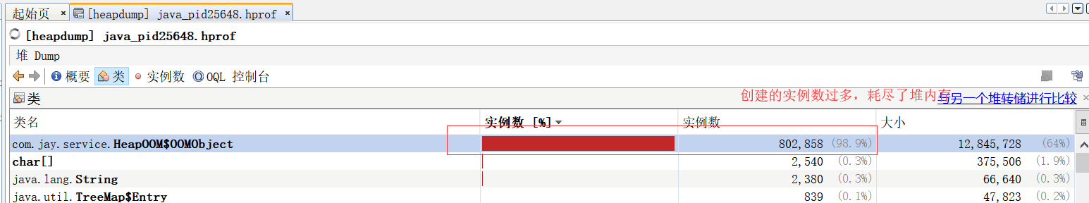

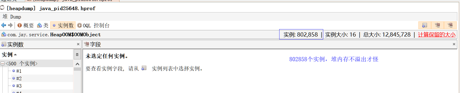

我们可以看到程序生成了dump文件到指定目录,打开jvisualvm.exe工具导入heapDump文件,相应的说明如下图所示:
一共创建了802858个实例,消耗了 98.9%的运行内存。
切换到实例数如下图所示:
如何解决堆内存的OOM异常呢,首先需要确认内存中导致OOM的对象是否是必要的,也就是要先分清楚到底是出现了内存泄露(Memory Leak)还是内存溢出(Memory Overflow)。
