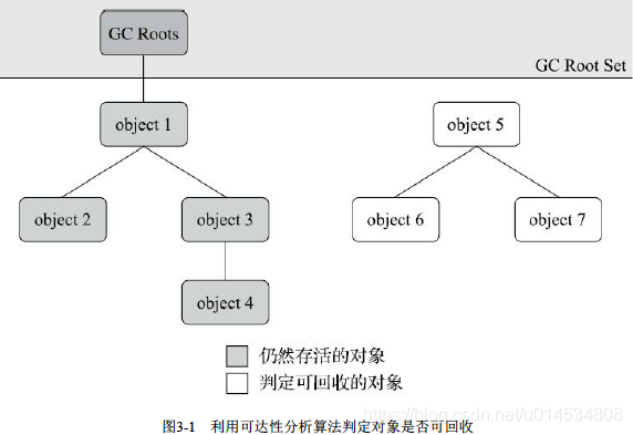

可达性分析算法
通过一系列称为“GC Roots”的根对象作为起始节点集,从这些节点开始,根据引用关系向下搜索,搜索的过程所走过的路径称为“引用链”,如果某个对象到GC Roots间没有任何引用链相连,或者用图论的话来说就是从GC Roots到这个对象不可达时,则证明此对象不可能再被使用的。例如:通过:Objcet 5,Object 6已经Object 7三个对象,虽然互有关联,但是他们到GC Roots是不可达的,因此可以判定为是可以回收的对象。
