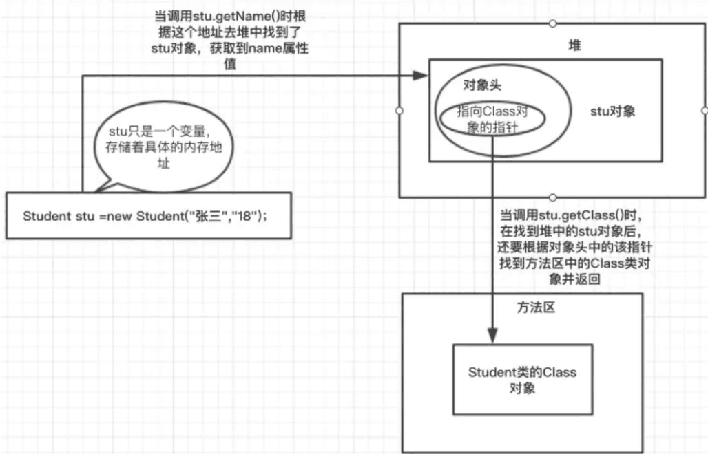

下面举例说明:
Student stu =new Student("张三","18");
- 1
当我们拿到stu对象时,直接调用stu.getName();时,其实就完成了对对象的访问,这里stu只是一个变量,变量里存储的是指向对象的指针,当我们调用stu.getName()时,虚拟机会根据指针找到堆里面的对象然后拿到实例数据name,需要注意的是,当我们调用stu.getClass()时,虚拟机会首先根据stu指针定位到堆里面的对象,然后根据对象头里面存储的指向Class类元信息的指针再次到方法区拿到Class对象,进行了两次指针寻找。具体讲解图如下:
