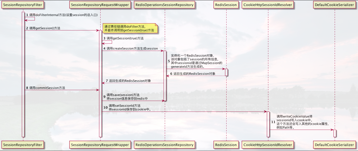

操作session(生成session,保存session等过程)的时序图
首先,我们先看一下生成Session的调用时序图。
1. 调用的入口还是SessionRepositoryFilter类(PS:Spring是通过责任链的模式来执行每个过滤器的)的doFilterInternal方法。

2. SessionRepositoryRequestWrapper类的getSession(true)方法
经过断点调试,并查看调用栈,发现调用这个filterChain.doFilter(wrappedRequest, wrappedResponse);方法之后,最终会调用到SessionRepositoryRequestWrapper类的getSession(true)方法。其中,SessionRepositoryRequestWrapper类是SessionRepositoryFilter类的一个私有的不可被继承,被重写的内部类。

如上代码所示:getSession(boolean create) 方法主要有两块,1. 获取session实例,如果请求头中带着sessionid,则表示不是第一次请求,是可以获取到session的。2. 如果浏览器是第一次请求应用(没有sessionid)则获取不到session实例,需要创建session实例。在拿到生成的Session对象之后,紧接着会创建一个HttpSessionWrapper实例,并将前面生成的session传入其中,方便后面取用,然后将HttpSessionWrapper实例放入当前请求会话HttpServletRequest中,(Key是.CURRENT_SESSION,value是HttpSessionWrapper的实例)。
3. RedisOperationsSessionRepository类的createSession()方法
从前面的代码分析我们可以知道如果获取不到session实例,则会调用createSession()方法进行创建。这个方法是在RedisOperationsSessionRepository类中,该方法比较简单,主要就是实例化RedisSession对象。其中RedisSession对象中包括了sessionid,creationTime,maxInactiveInterval和lastAccessedTime等属性。其中原始的sessionid是一段唯一的UUID字符串。

另外,doFilterInternal方法在调用完其他方法之后,在finally代码块中会调用SessionRepositoryRequestWrapper类内部的commitSession()方法,而commitSession()方法会保存session信息到Redis中,并将sessionid写到cookie中。我们接着来看看commitSession()方法。
private void commitSession() { //当前请求会话中获取HttpSessionWrapper对象的实例 HttpSessionWrapper wrappedSession = getCurrentSession(); //如果wrappedSession为空则调用expireSession写入一个空值的cookie if (wrappedSession == null) { if (isInvalidateClientSession()) { SessionRepositoryFilter.this.httpSessionIdResolver.expireSession(this, this.response); } } else { //获取session S session = wrappedSession.getSession(); clearRequestedSessionCache(); SessionRepositoryFilter.this.sessionRepository.save(session); String sessionId = session.getId(); if (!isRequestedSessionIdValid() || !sessionId.equals(getRequestedSessionId())) { SessionRepositoryFilter.this.httpSessionIdResolver.setSessionId(this, this.response, sessionId); } }

第一步就是从当前请求会话中获取HttpSessionWrapper对象的实例,如果实例获取不到则向Cookie中写入一个空值。如果可以获取到实例的话,则从实例中获取Session对象。获取到Session对象之后则调用RedisOperationsSessionRepository类的save(session)方法将session信息保存到Redis中,其中redis的名称前缀是spring:session。将数据保存到Redis之后
紧接着获取sessionid,最后调用CookieHttpSessionIdResolver类的setSessionId方法将sessionid设置到Cookie中。
4. CookieHttpSessionIdResolver类的setSessionId方法

从上代码我们可以看出,setSessionId方法主要就是将生成的sessionid设置到请求会话中,然后调用DefaultCookieSerializer类的writeCookieValue方法将sessionid设置到cookie中。
5. DefaultCookieSerializer类的writeCookieValue方法

分析到这儿整个session生成的过程,保存到session的过程,写入到cookie的过程就分析完了。如果下次遇到session共享的问题我们处理起来也就得心应手了。
例如:如果要实现同域名下不同项目的项目之间session共享,我们只需要改变Path属性即可。

如果要指定域名的话,我们只需要设置DomainName属性即可。其他的也是同理,在此就不在赘述了。
总结
本文按照代码运行的顺序,一步步分析了session的创建,保存到redis,将sessionid交由cookie托管的过程。分析完源码之后,我们知道了session的创建和保存到redis主要是由RedisOperationsSessionRepository类来完成。将sessionid交由cookie托管主要是由DefaultCookieSerializer类来完成,下一篇我们将介绍读取session的过程。
