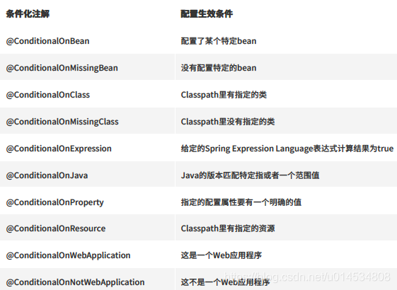

在SpringBoot中还有一些有意思的条件注解。
