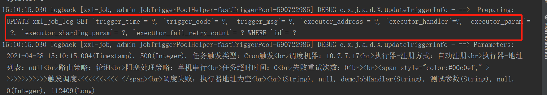

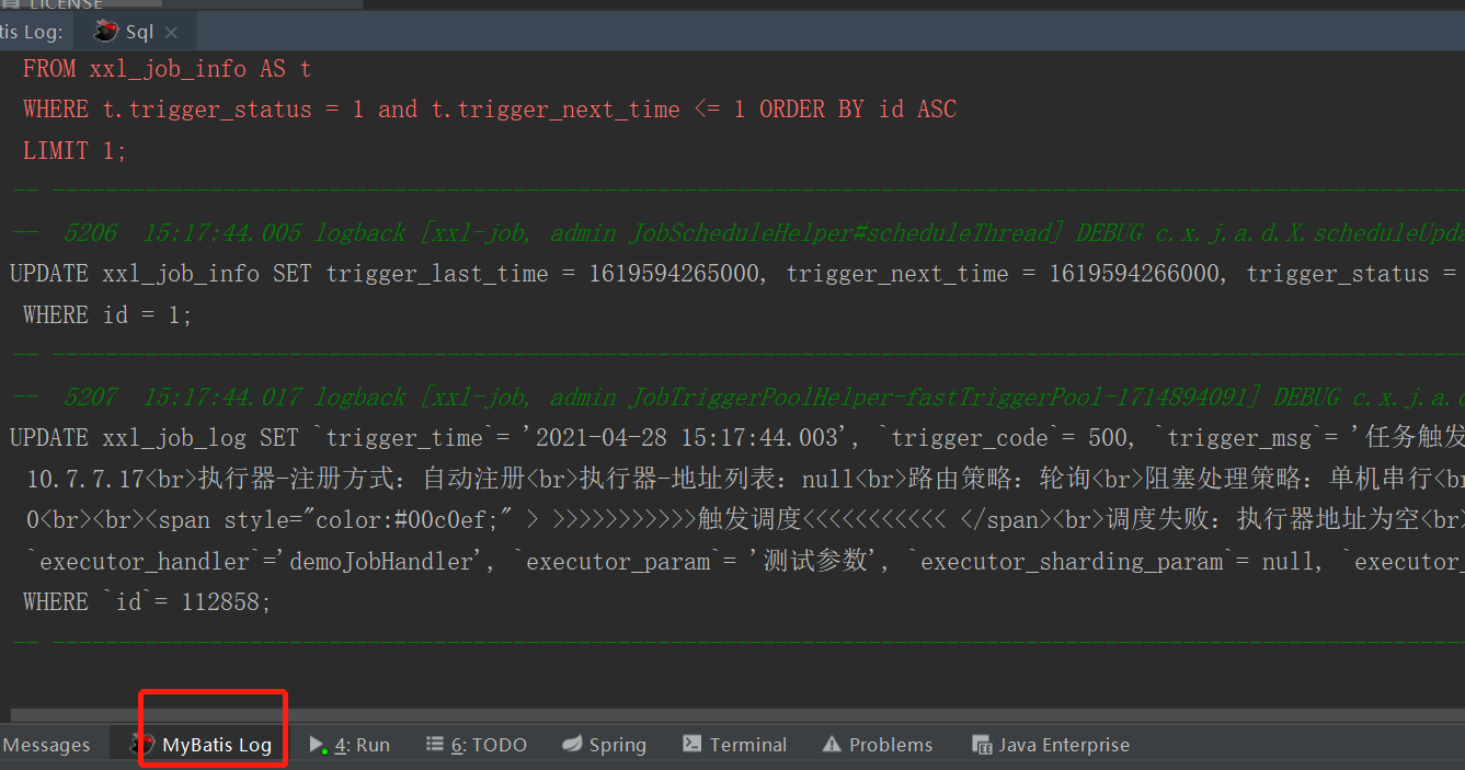

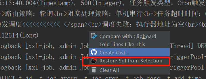

一般情况下,我们打印的Mybatis日志,参数是没有直接对应的,打印出来的sql语句也不能直接执行,如果sql语句的参数比较多的话,会比较麻烦。就像下面这样的。
Mybatis Log Plugin 插件的作用:说白了就是打印出一条条可以直接执行的sql语句。比如:选中上面的sql 语句,右键点击 Restore Sql from Selection
就可以唤出MyBatis Log的Tab栏目,打印的sql语句可以直接拿出来执行,在调试的时候非常方便。

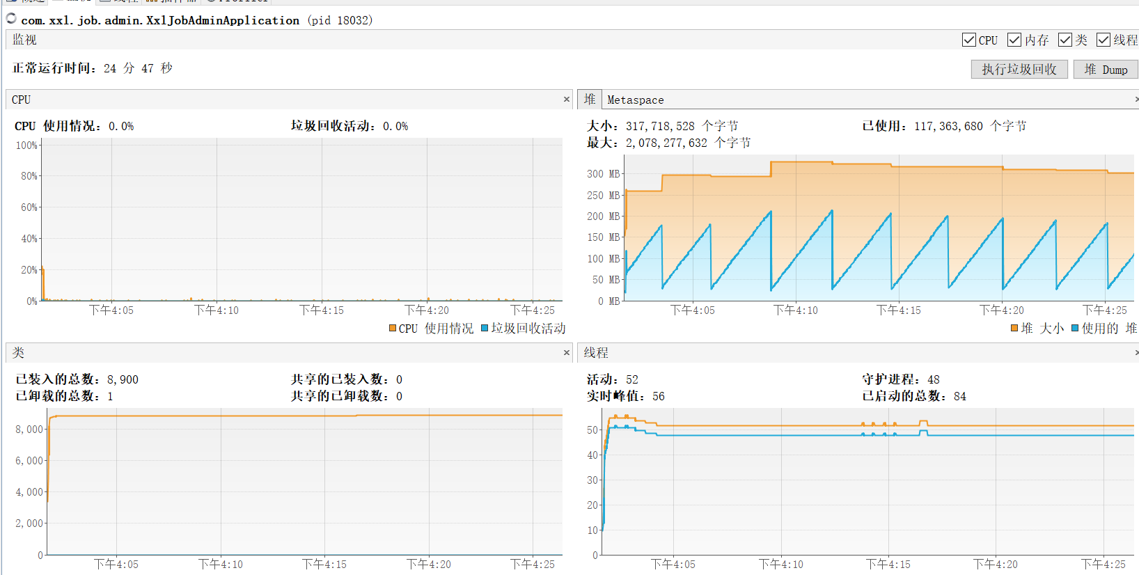

接下来介绍的这个插件也是一个很好用的插件,VisualVM监控程序是JDK自带的可视化的监控程序,可以实时的监控系统CPU,内存的使用情况等系统运行的相关指标。通过这个插件,我们Idea中启动应用之后就可以打开VisualVM的监控页面。

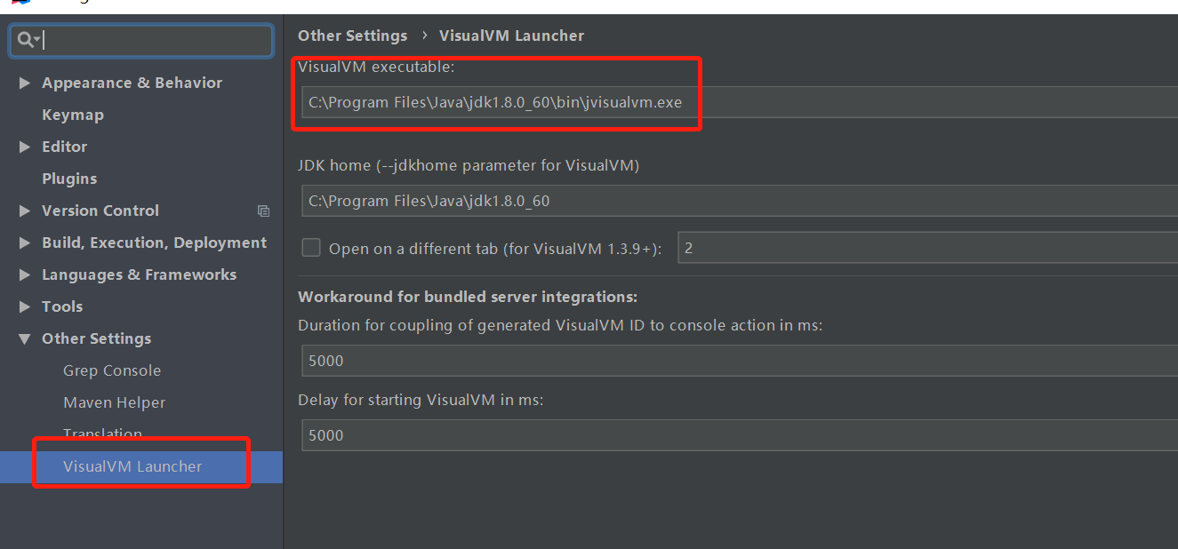

同样的还是搜索VisualVM Launcher 进行安装,安装完成之后,还需要一些配置,在Other Settings->VisualVM Launcher 中配置jvisualvm.exe 的地址。

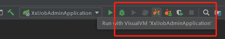

配置完成之后,如果需要使用监控的话,可以通过下面两个按钮来启动应用。一个是运行模式,一个是调试模式。

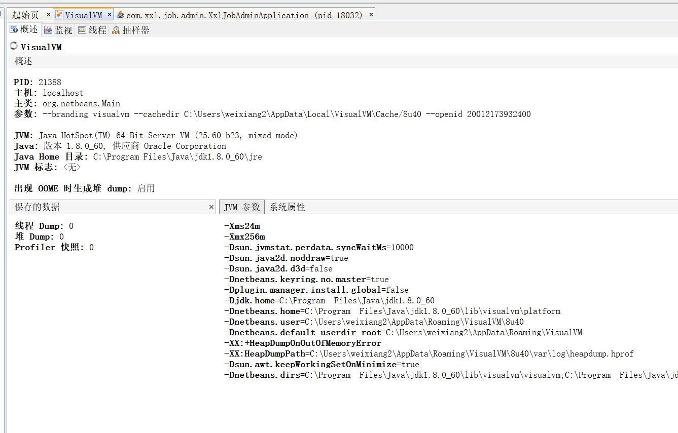

如下图点击启动之后,Idea会调起VisualVM页面。
通过下面图形,我们可以很直观的看到CPU的使用情况,堆内存的使用情况,以及线程数和总的类数量。

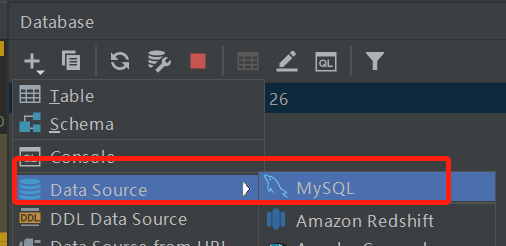

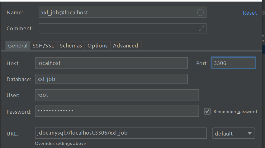

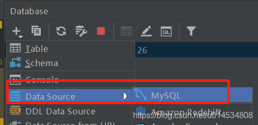

最后,介绍一个非常好用的工具,就是在Idea的右边tab中的Database工具,它可以直接关联指定的数据库,这样做的好处就是可以直接在Idea中编写sql语句,同时在Mapper中编写sql时可以直接关联到数据表和相应的字段。此处以MySQL数据库为例。
- 找到Database的tab栏。
- 右键选中MySQL,在弹出框中填写数据的连接地址,如下图所示:

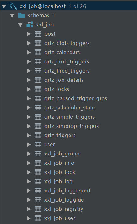

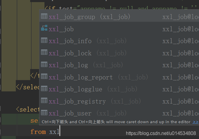

配置好数据连接之后,选在xxl_job库,就可以看到这个库下面的所有数据表。

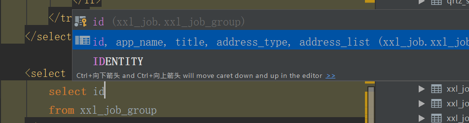

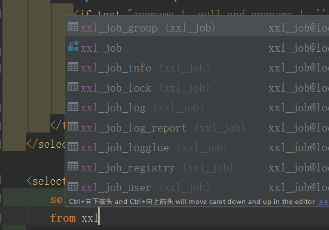

sql语句补全

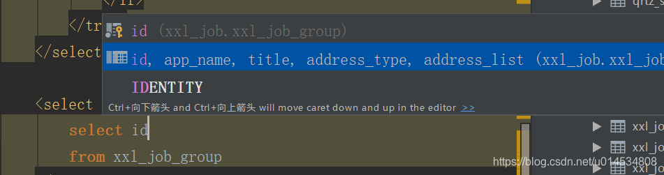

- 编写sql语句
比如:现在需要编写一个查询xxl_job_group表的sql语句,我们可以看到Idea已经可以自动补全数据库表名和字段。如下图所示:
可以说是非常非常的方便,有助于帮助我们避免。一些低级的表名拼写错误。

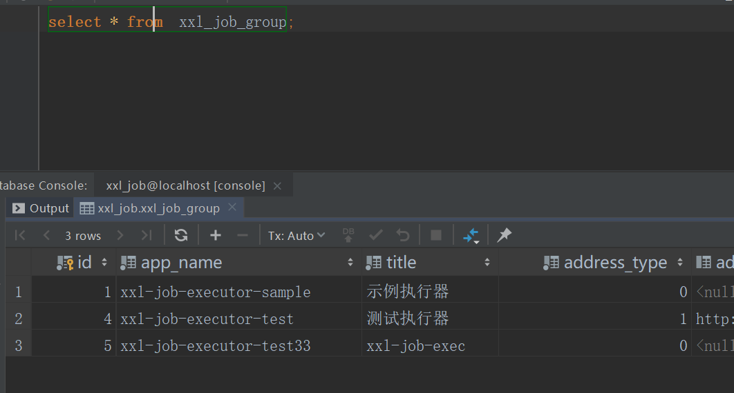

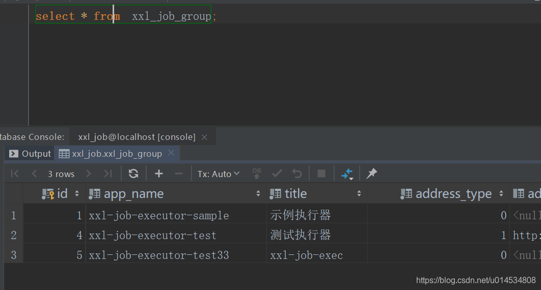

直接在Idea中编写sql语句执行
这个工具还有一个好用的功能就是可以直接在Idea中编写sql运行,再也不用另外跑到Navicat上编写sql语句了。是不是灰常的方便呀。
