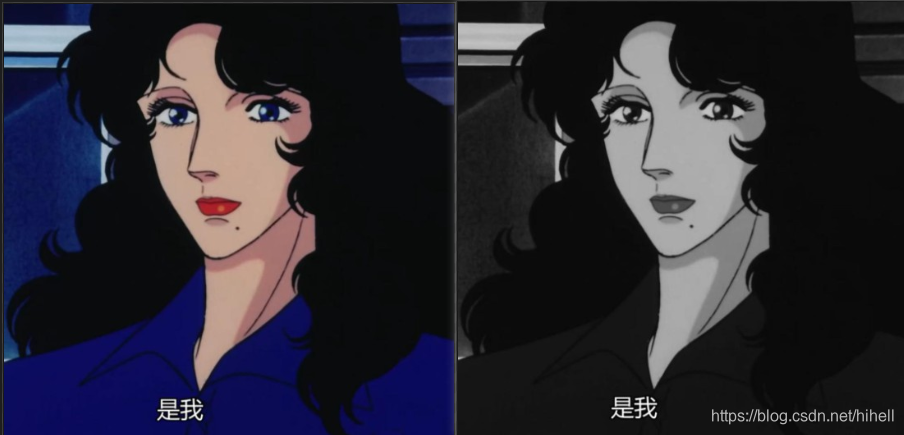

测试一段代码如下,读取图片,保存图片。
import cv2
img = cv2.imread("maoyan.jpg",0)
# cv2.imshow("maoyan.png",img)
# imwrite 保存图片
cv2.imwrite("maoyan_grayscale.jpg", img)
cv2.waitKey(0)
cv2.destroyAllWindows()

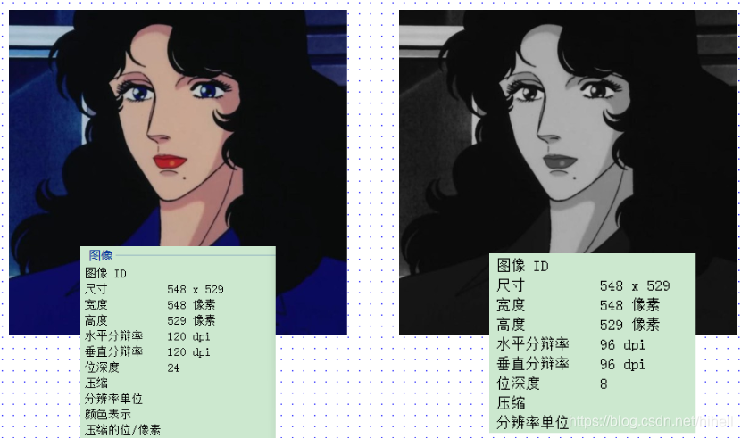

成功保存一张灰度图。
OpenCV 写图像也有讲究,取经之路第 5 天
还有一个可以查阅一下上面两张图的属性,在查看一些图像上的属性数据。

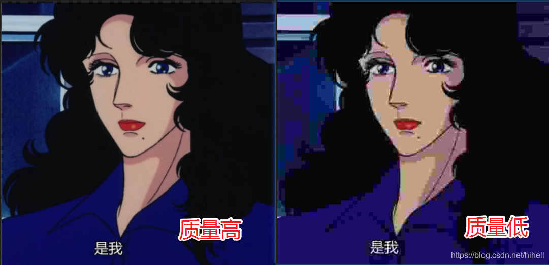

对于 jpg 格式的文件,imwrite 中第三个参数是设置图片质量,范围从 1~100,默认 95,越大画质越好,文件越大。
cv2.imwrite("maoyan_3.jpg", img, (cv2.IMWRITE_JPEG_QUALITY, 5))
  • 1
整理就是质量越高,图片越清楚,质量越低,图片越模糊,但是图片占用空间变小。
