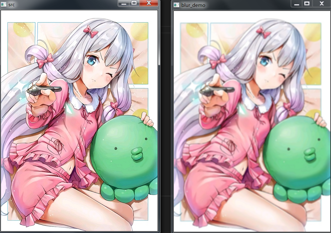

测试代码如下:
import cv2 as cv
import numpy as np
def blur_demo(src): dst = cv.blur(src, (5, 5)) cv.imshow("blur_demo", dst)
if __name__ == "__main__": src = cv.imread("./1.jpg") blur_demo(src) cv.waitKey() cv.destroyAllWindows()

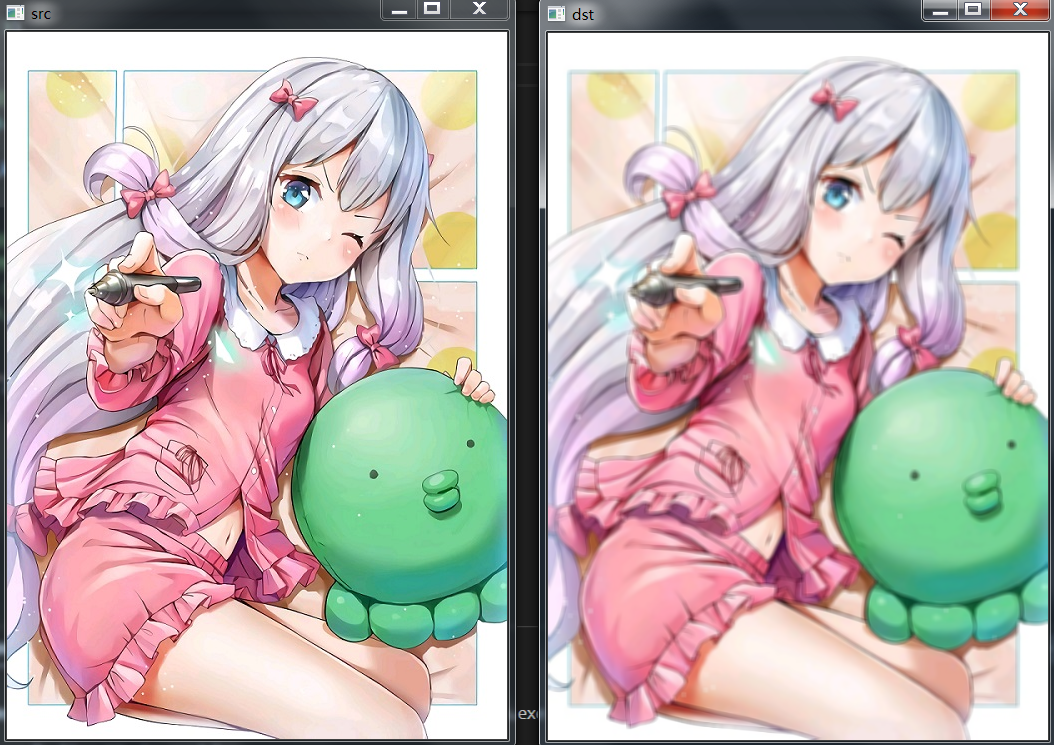

Python OpenCV 图片模糊操作 blur 与 medianBlur

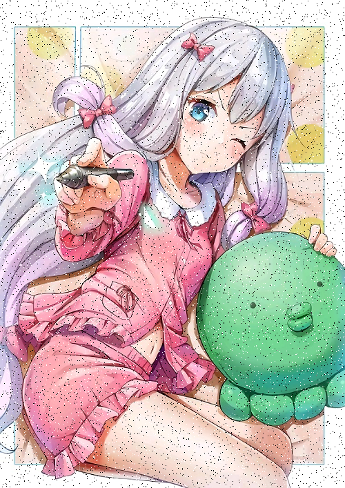

首先通过下述代码制造一张椒盐图片。
import numpy as np
import random
import cv2
def sp_noise(image, prob): output = np.zeros(image.shape, np.uint8) thres = 1 - prob for i in range(image.shape[0]): for j in range(image.shape[1]): rdn = random.random() if rdn < prob: output[i][j] = 0 elif rdn > thres: output[i][j] = 255 else: output[i][j] = image[i][j] return output
img = cv2.imread("./1.jpg")
# 添加椒盐噪声,噪声比例 0.02
out = sp_noise(img, prob=0.02)
cv2.imshow("img", out)
cv2.waitKey()

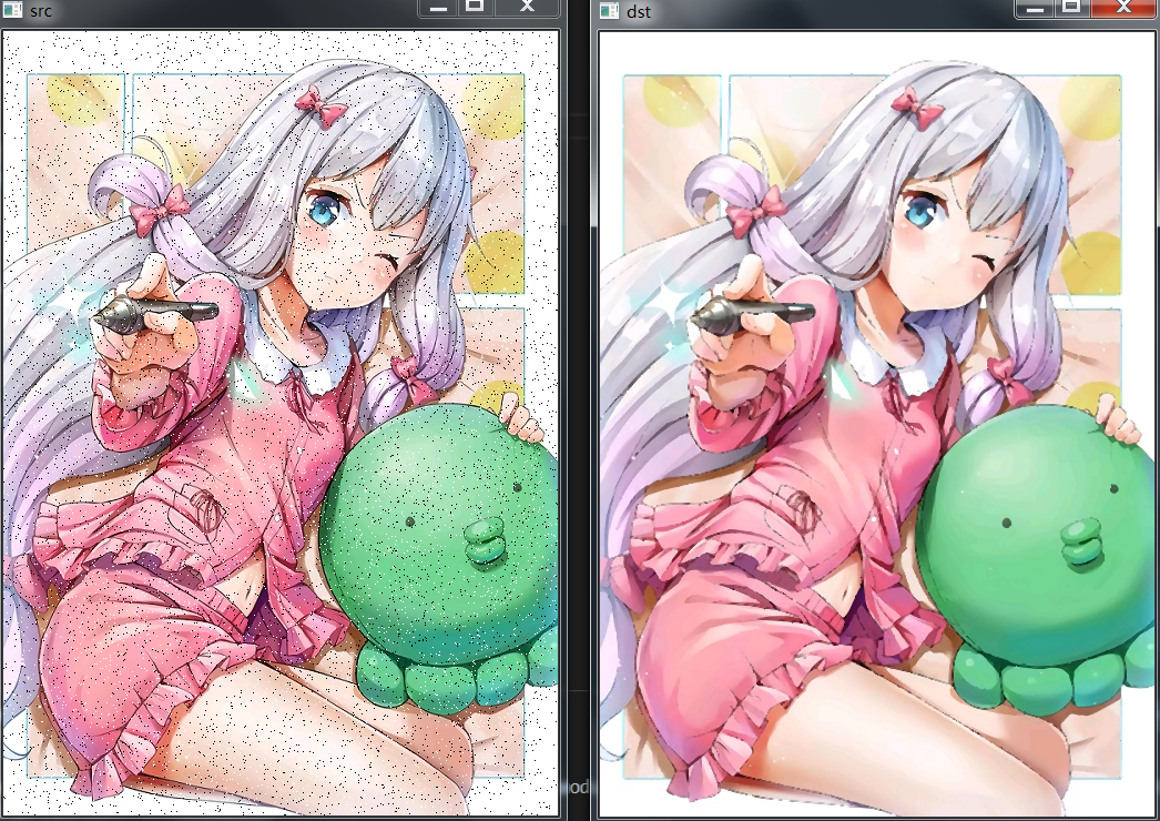

对上述代码生成的图片进行中值模糊操作。
# 中值模糊 ,去椒盐噪声
def median_blur_demo(src): dst = cv.medianBlur(src, 3) cv.imshow("dst", dst)

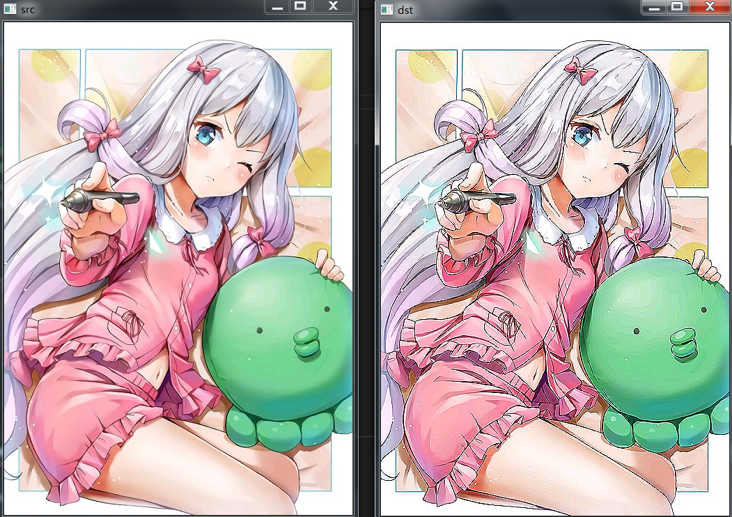

使用 filter2D 函数,实现锐化。
def filter2D_demo(src): # 当kernel总和为 1 时:增强锐化 # 当kernel总和为 0 时:边缘梯度 kernel = np.array([[0, -1, 0], [-1, 5, -1], [0, -1, 0]], np.float32) dst = cv.filter2D(src, -1, kernel=kernel) cv.imshow("dst", dst)
  • 1
  • 2
  • 3
  • 4
  • 5
  • 6
  • 7
注意上述代码中 kernel 对应的数组中,各个值都为奇数,总和要等于 1,才是锐化。
