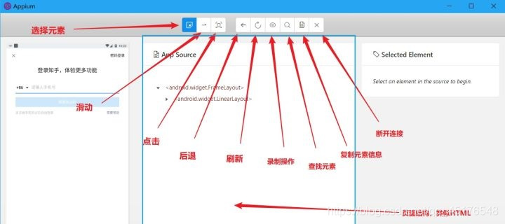

2.3.1 点击appium desktop右上角的放大镜图标
如图填写配置,并点击start session
2.3.2 定位界面的使用方法如下图所示

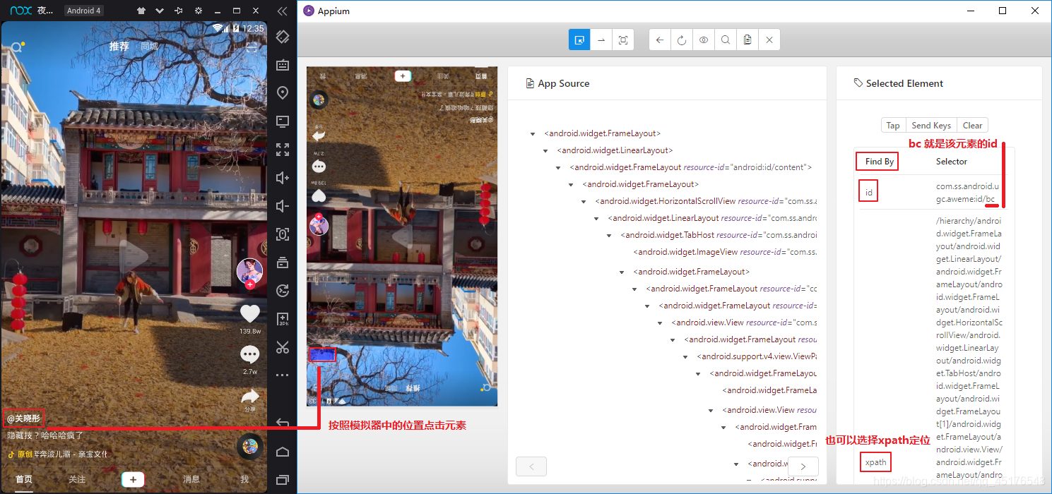

2.3.3 点击短视频的作者名字,查看并获取该元素的id
2.3.4 在python使用代码通过元素id获取该元素的文本内容
实例化appium driver对象后添加如下代码,运行并查看效果
# 获取视频的各种信息:使用appium desktop定位元素
print(driver.find_element_by_id('bc').text) # 发布者名字
print(driver.find_element_by_id('al9').text) # 点赞数
print(driver.find_element_by_id('al_').text) # 留言数
print(driver.find_element_by_id('a23').text) # 视频名字,可能不存在,报错
