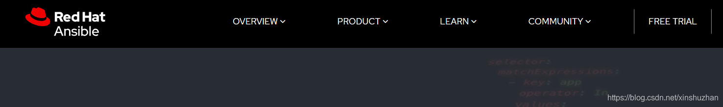

2. 官方网站
https://www.ansible.com/
我们可以看到上面的红帽标志,红帽公司于2015年10月收购了ansible,而ansible成立于2013年。

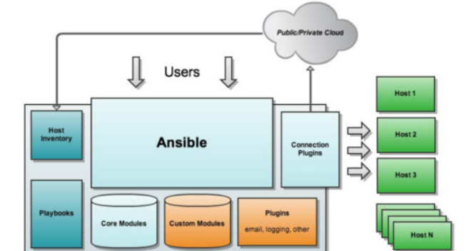

4. ansible的工作机制
Ansible 在管理节点将 Ansible 模块通过 SSH 协议推送到被管理端执行,执行完之后自动删除,可以使用 SVN 等来管理自定义模块及编排
由图可以看出Ansible的组成由一下模块组成:
Ansible: ansible的核心模块
Host Inventory:主机清单,也就是被管理的主机列表
Playbooks:ansible的剧本,可想象为将多个任务放置在一起,一块执行
Core Modules:ansible的核心模块
Custom Modules:自定义模块
Connection Plugins:连接插件,用于与被管控主机之间基于SSH建立连接关系
Plugins:其他插件,包括记录日志等
