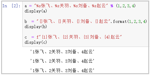

① 对比使用,观察各自的特点
a = "%s张飞、%s关羽、%s刘备、%s赵云" % (1,2,3,4)
display(a)
b = "{}张飞、{}关羽、{}刘备、{}赵云".format(1,2,3,4)
display(b)
c = f"{1}张飞、{2}关羽、{3}刘备、{4}赵云"
display(c)

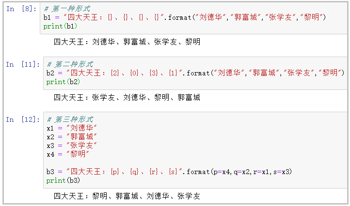

③ format()格式化
此种方式不仅支持固定形式的格式化填充,还支持位置格式化填充,即共有三种形式。
- 第一种方式:固定形式的格式化填充,给的顺序和填充顺序完全一致。
- 第一种方式:大括号{ }中写的是format()传入值所对应的下标。
- 第二种方式:大括号{ }中的变量,和format()传入值是一一对应的。
# 第一种形式
b1 = "四大天王:{}、{}、{}、{}".format("刘德华","郭富城","张学友","黎明")
print(b1)
# 第二种形式
b2 = "四大天王:{2}、{0}、{3}、{1}".format("刘德华","郭富城","张学友","黎明")
print(b2)
# 第三种形式
x1 = "刘德华"
x2 = "郭富城"
x3 = "张学友"
x4 = "黎明"
b3 = "四大天王:{p}、{q}、{r}、{s}".format(p=x4,q=x2,r=x1,s=x3)
print(b3)
- 1
- 2
- 3
- 4
- 5
- 6
- 7
- 8
- 9
- 10
- 11
- 12
- 13
- 14
- 15
结果如下:

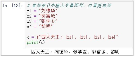

④ f-string格式化
此种方式的填充,用起来更加随意,直接在{}中输入变量即可,极其方便,我们用一个简单的案例看看。
# 直接在{}中输入变量即可,位置随意放
x1 = "刘德华"
x2 = "郭富城"
x3 = "张学友"
x4 = "黎明"
c = f"四大天王:{x1}、{x3}、{x2}、{x4}"
print(c)
- 1
- 2
- 3
- 4
- 5
- 6
- 7
- 8
结果如下:

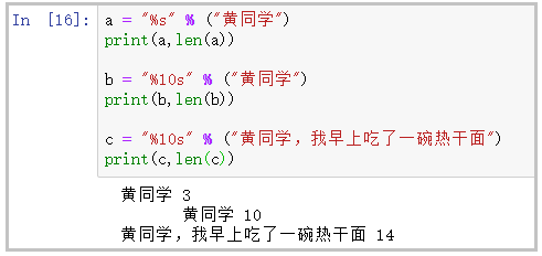

① %格式化
格式
:"%10s" % (“字符串”),使用前仔细观察书写格式;含义
:上述10代表字符串的填充长度。如果字符串的长度,大于填充长度,填充长度无效;如果字符串的长度,小于填充长度,则会将字符串长度填充至指定的填充长度;注意
:此种填充,默认是在字符串左侧填充;
a = "%s" % ("黄同学")
print(a,len(a))
b = "%10s" % ("黄同学")
print(b,len(b))
c = "%10s" % ("黄同学,我早上吃了一碗热干面")
print(c,len(c))

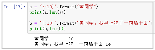

② format()格式化
格式
:"{:10}".format(“字符串”),使用前仔细观察书写格式;含义
:此种填充,默认是在字符串右侧填充;
a = "{:10}".format("黄同学")
print(a,len(a))
b = "{:10}".format("黄同学")
print(b,len(b))
c = "{:10}".format("黄同学,我早上吃了一碗热干面")
print(c,len(c))
- 1
- 2
- 3
- 4
- 5
- 6
- 7
- 8
结果如下:

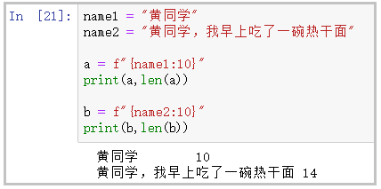

③ f-string格式化
格式
:f"{name1:10}",使用前仔细观察书写格式;含义
:上述10代表字符串的填充长度,name1代表某个字符串变量。如果字符串的长度,大于填充长度,填充长度无效;如果字符串的长度,小于填充长度,则会将字符串长度填充至指定的填充长度;注意
:此种填充,默认是在字符串右侧填充;
name1 = "黄同学"
name2 = "黄同学,我早上吃了一碗热干面"
a = f"{name1:10}"
print(a,len(a))
b = f"{name2:10}"
print(b,len(b))

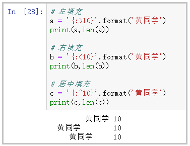

② format():实现对齐功能,不仅有左对齐和右对齐,还有居中对齐;
# 左填充
a = '{:>10}'.format('黄同学')
print(a,len(a))
# 右填充
b = '{:<10}'.format('黄同学')
print(b,len(b))
# 居中填充
c = '{:^10}'.format('黄同学')
print(c,len(c))
- 1
- 2
- 3
- 4
- 5
- 6
- 7
- 8
- 9
- 10
- 11
结果如下:

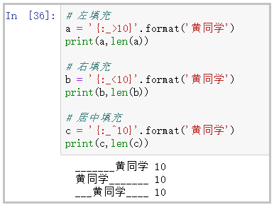

4)使用“任意符号”完成填充功能
这个知识点必须在讲完填充和对齐后,才能为大家演示。其实没有为什么,就是语法是这样的,我们就必须这样做。
① %格式化
旧版语法的%格式化,使用"特定符号"填充,很麻烦,不直接,你也不用去管。这里主要看新版语法中format()格式化和f-string格式化,进行"特定符号"填充。
② format()格式化
# 左填充
a = '{:_>10}'.format('黄同学')
print(a,len(a))
# 右填充
b = '{:_<10}'.format('黄同学')
print(b,len(b))
# 居中填充
c = '{:_^10}'.format('黄同学')
print(c,len(c))

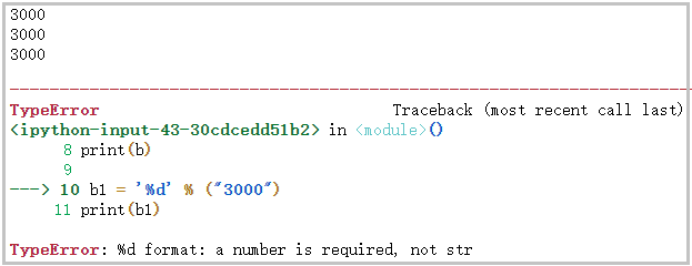

%s
表示填充字符串;%d
表示填充整数;%f
表示填充小数;
完成整数的填充:
# 仅仅使用%s,既可以完成字符串的填充,又可以完成数字的填充
a = '%s' % (3000)
print(a)
a1 = '%s' % ("3000")
print(a1)
# 当使用了%d后,只可以填充数字,不能填充字符串,否则会报错
# 使用%d填充整数,是推荐写法
b = '%d' % (3000)
print(b)
b1 = '%d' % ("3000")
print(b1)
- 1
- 2
- 3
- 4
- 5
- 6
- 7
- 8
- 9
- 10
- 11
- 12
- 13
结果如下:

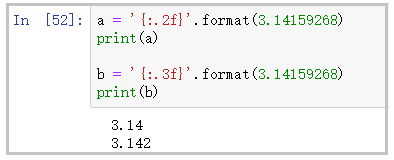

完成浮点数的填充:
a = '{:.2f}'.format(3.14159268)
print(a)
b = '{:.3f}'.format(3.14159268)
print(b)

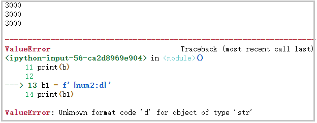

④ f-string格式化
完成整数的填充:
num1 = 3000
num2 = "3000"
# 不指定d符号,既可以完成字符串的填充,又可以完成数字的填充
a = f'{num1}'
print(a)
a1 = f'{num2}'
print(a1)
# 当指定了d符号后,只可以填充数字,不能填充字符串,否则会报错
# 使用符号d填充整数,是推荐写法
b = f'{num1:d}'
print(b)
b1 = f'{num2:d}'
print(b1)
- 1
- 2
- 3
- 4
- 5
- 6
- 7
- 8
- 9
- 10
- 11
- 12
- 13
- 14
- 15
结果如下:
