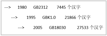

说到gbk,就不得不说它的兄弟姐妹了(如图所示),其实它们是一个系列,都是由于当时的需要,逐步衍生出来的,这三种不同的编码都是向上兼容的。可以看出:GB18030表示的字符数最多,这也就是为什么有时候使用Python读取Excel表时,使用GB2312和GBK都不行,而必须使用GB18030的原因了。

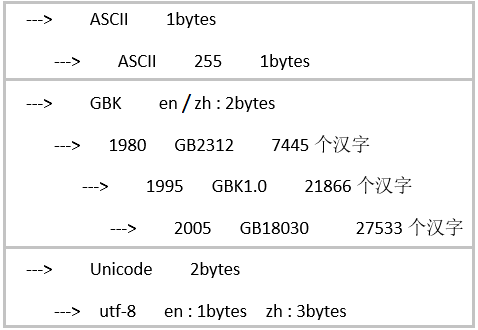

1)字符编码发展史
2)以小写字母a为例,说明字符编码
