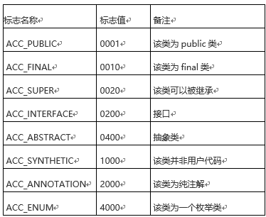

(4)常量池后面就是访问标志,访问标志主要分为如下类别
我们回头去看看这段class的源码(居然如此简单)
Java 代码
public class ByteCode {
    public ByteCode(){
该类非接口,非抽象类,非枚举,非系统代码,非final,有pulbic,且编译器在jdk1.2之后,所以,满足条件的标志为:
ACC_PUBLIC和 ACC_SUPER,对应标志数为0001和0020,合并起来就是0021。如下图位置:

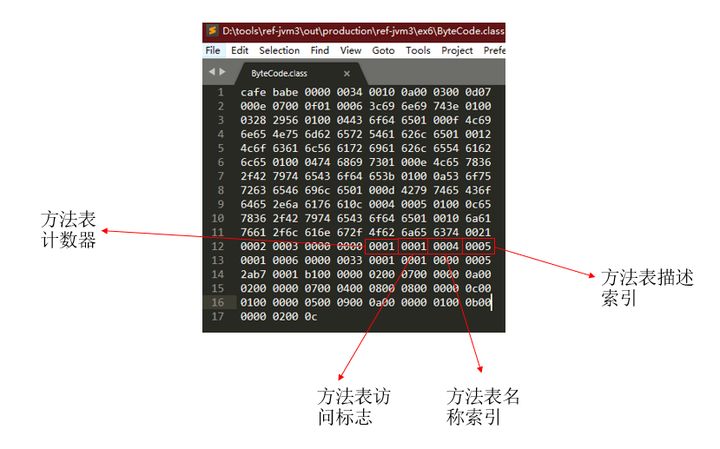

(6)字段表,方法表,属性表
三大索引之后就是字段表
字段表为0000,代表无字段。
如上图,方法表分为四部分
方法表计数器的结果为1,代表有一个字段
方法表访问标志为0001,代表public
方法表名称索引为0004,对应常量池第4个
方法表描述索引为0005,对应常量池第5个
属性表以此类推。
