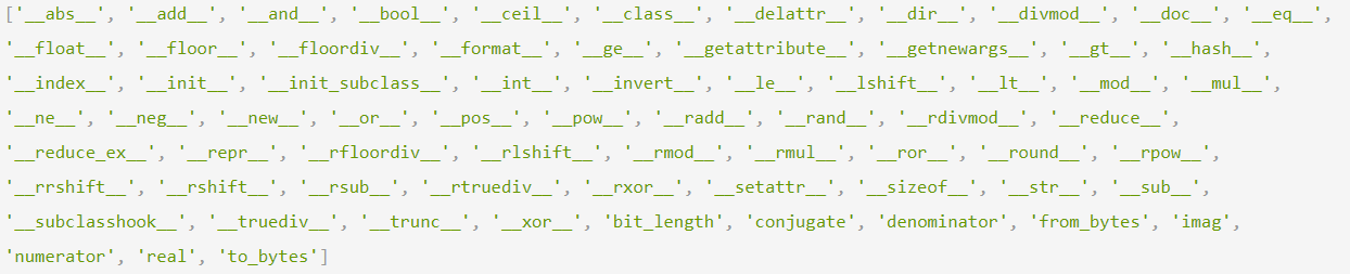

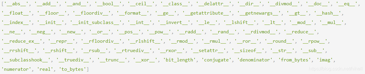

10.8 特殊属性、方法
在之前的课程中,使用 dir 函数作用于某一对象,会得到如下内容。
10. 比找女朋友还难的技术点,Python 面向对象
该内容存在大量的 __XXXX__ 的内容,这些就是一个对象中特殊的属性与方法。
