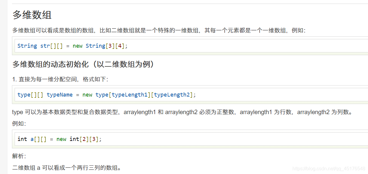

2. 利用随机函数产生16个100以内的随机整数给一个4×4的二维数组赋值,要求按行列输出数组。
源代码:
public class Sy4_2 {
int[][] ww = new int[4][4];
for(int i=0;i<ww.length;i++){
for(int j=0;j<ww[i].length;j++){
ww[i][j] = (int) (Math.random()*100);
System.out.print(ww[i][j]+" ");
System.out.println();
运行结果截图:

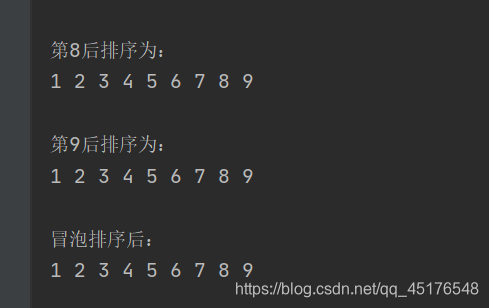

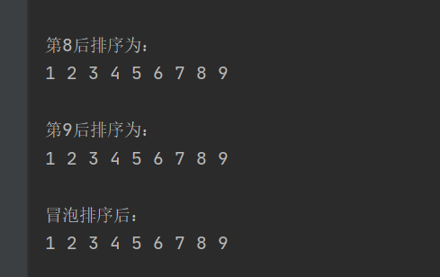

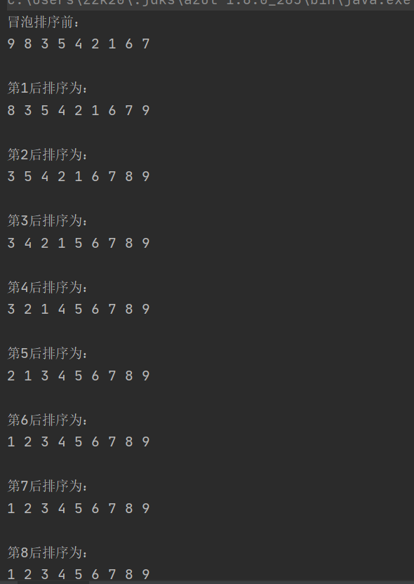

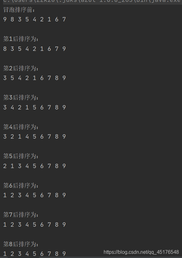

3. 定义一个整型数组,其中包含元素:10、7、9、2、4、5、1、3、6、8。请编写程序对数组进行由小到大的排序(采用冒泡排序),并输出该数组的每个元素。
提示:冒泡排序的思想:每趟从第一个元素开始,两两比较,将大的放到后面,这样一趟下来,最后的元素为最大,下一趟就只要比较到n-1即可,比较完n-1趟,则排好序。
源代码:
import java.sql.SQLOutput;
public class Sy4_3 {
int[] arr = {9,8,3,5,4,2,1,6,7};
System.out.print("冒泡排序前:"+"\n");
printArray(arr);
bubbleSort(arr);
System.out.print("冒泡排序后:"+"\n");
printArray(arr);
public static void printArray(int [] arr) {
//循环遍历数组的元素
for(int i=0;i<arr.length;i++){
System.out.print(arr[i]+" ");
System.out.println("\n");
//定义数组的排序方法
public static void bubbleSort(int[] arr) {
//定义外层循环
//定义内层循环
for(int j=0;j<arr.length-i-1;j++){
if(arr[j] > arr[j+1]){
int temp = arr[j];
arr[j] = arr[j+1];
arr[j+1] = temp;
System.out.print("第"+(i+1)+"后排序为:"+"\n");
printArray(arr);
运行结果截图:
