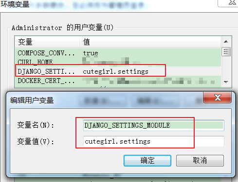

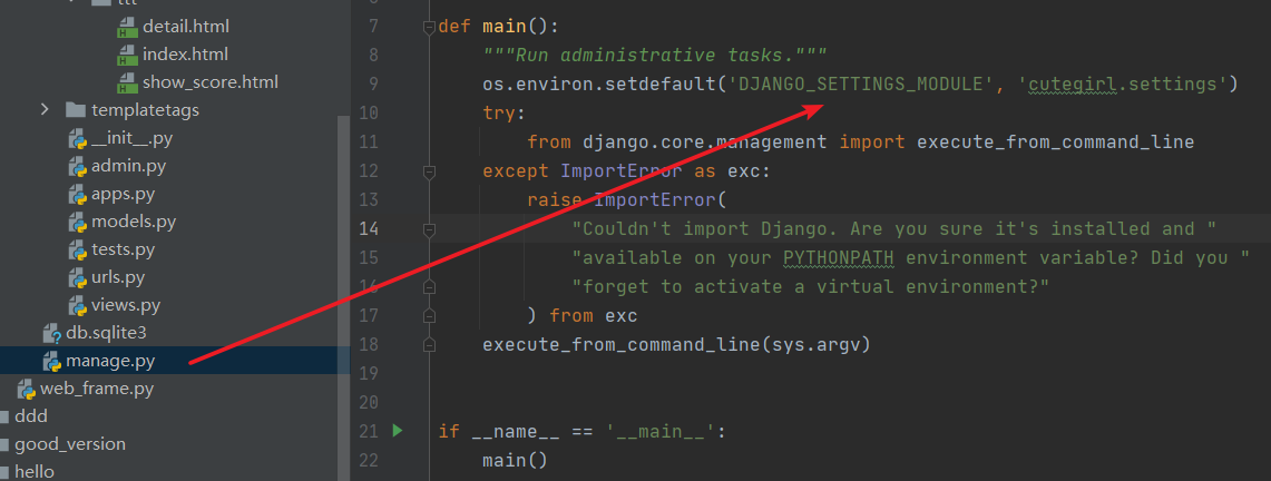

如果你想一直使用 django-admin,那需要提前配置好 DJANGO_SETTINGS_MODULE 环境变量,这个提前配置就有一定的技术难度了,具体实现如下。
首先找到 manage.py 文件,在里面找到环境变量设置为 cutegirl.settings,如下图所示。
就靠这一篇文章,我就弄懂了 Python Django 的 django-admin 命令行工具集
复制该值,将其存放到电脑环境变量中。

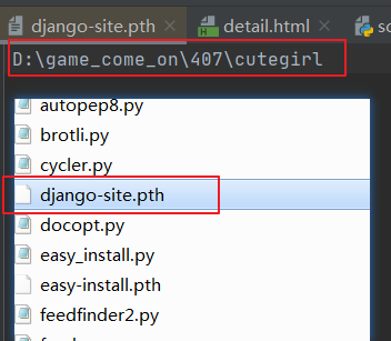

模块异常,这时还要找到 Python 安装目录,然后在该目录下寻找如下文件夹 Python37\Lib\site-packages,在该文件中创建 django-site.pth 文件,文件中写入 cutegirl 项目目录。实现如下:

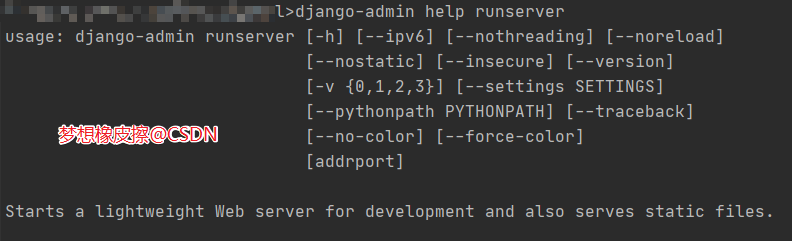

还可以使用 help 查询指定命令帮助文档。
格式如下:
django-admin help 命令名
  • 1
django-admin help --commands
django-admin help runserver
  • 1
  • 2
运行效果如下所示。

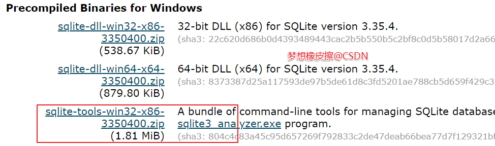

但是运行过程中出现了如下 BUG,该内容是由于 Django 只集成 了 Sqlite3 的访问接口,并没有可执行文件,下载可执行文件 sqlite3.exe,然后放置到 C:\Windwos\System32 中即可。
这里给大家找到了一个直接下载的链接,可以 点击下载 即可。也可以自行打开官网寻找最新的 sqlite3.exe。
再次运行之后,得到下图所示内容:

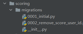

makemigrations
根据模型变化生成迁移代码,迁移代码会存放在每个应用下的 migrations 文件夹,如下图所示。
