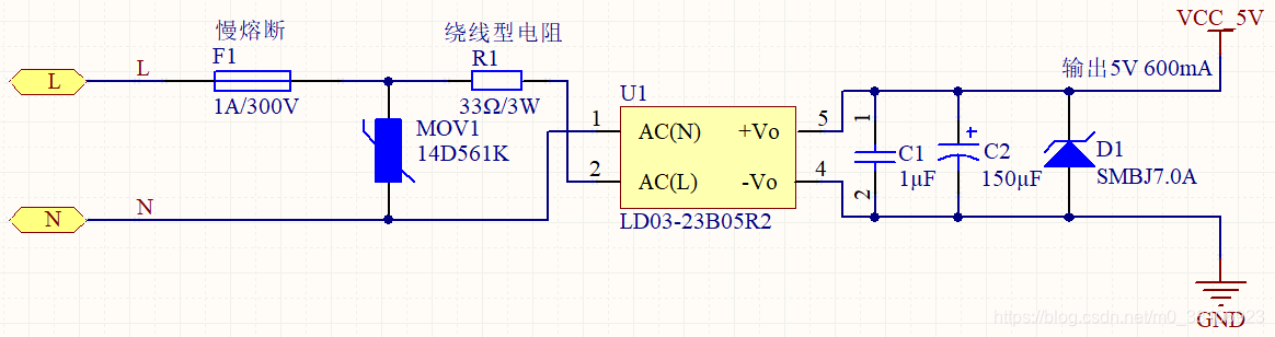

1、AC 220V转DC 5V电源设计

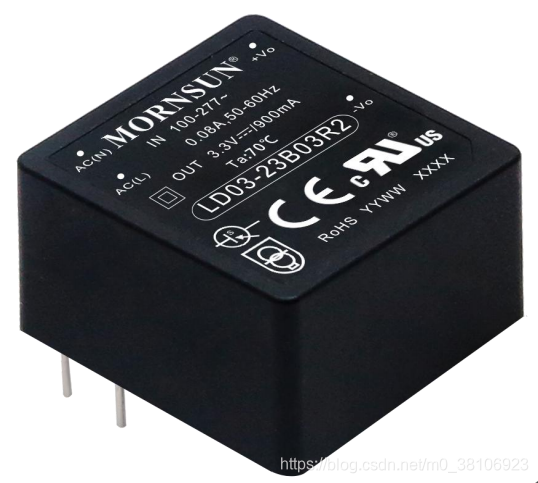

AC 220V转DC 5V电源选用金升阳的LD03-23B05R2模块,该电源模块可输出电压/电流:5V/600mA(驱动MCU、继电器以及其他外设最大消耗电流200mA,驱动WiFi芯片最大消耗电流350mA)具有低功耗、高效率、高可靠性、安全隔离等优点。产品安全可靠,EMC 性能好。
产品特点如下所示:
  • 超宽输入电压范围:85 - 305VAC/100 - 430VDC;
  • 工作温度范围:-40℃ to +85℃;
  • 效率高达 79%;
  • 空载功耗 0.1W;
  • 5000m 海拔应用;
  • EMI 性能满足 CISPR32/EN55032 CLASS B、EN55014;
  • 通过 IEC/EN/UL62368/EN60335/EN61558 认证。
AC 220V转DC 5V电源电路设计如下所示:

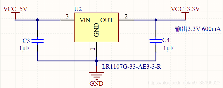

2、DC 5V转DC 3.3V电源设计

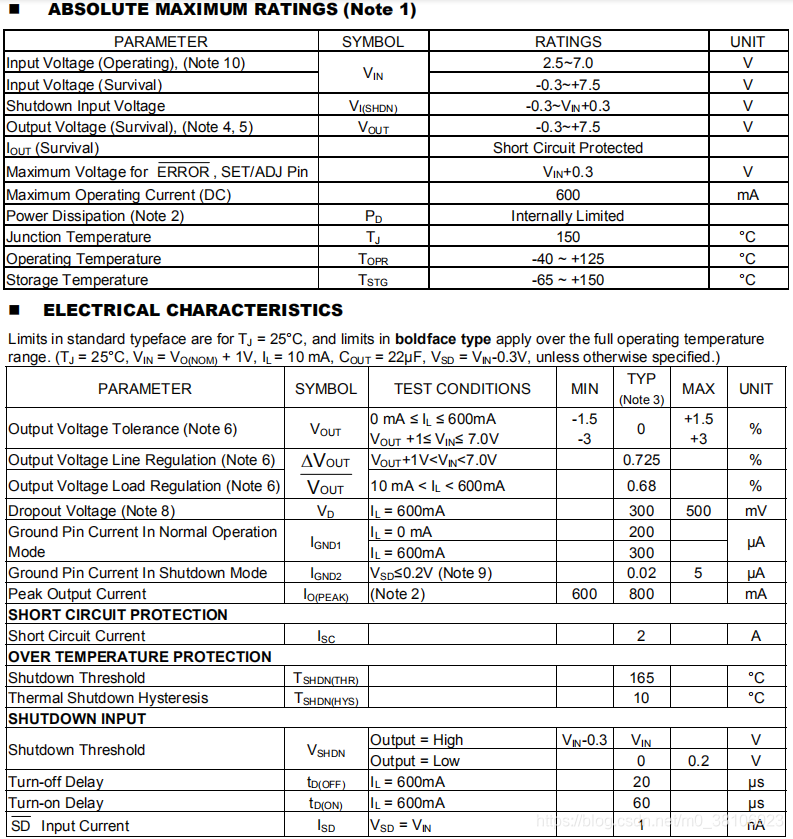

DC 5V转DC 3.3V电源选用UTC(友顺)的LR1107G-33-AE3-3-R模块,该电源模块可输出电压/电流:3.3V/600mA,其中WiFi最大消耗350mA,驱动MCU和两个LED最多100mA左右。
产品特点如下所示:
DC 5V转DC 3.3V电源电路设计如下所示:

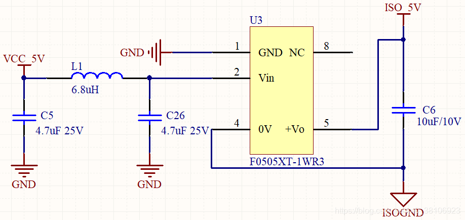

3、DC 5V转DC 5V电源设计
DC 5V转DC 5V电源主要是为了将交流地和直流地隔离,减少电源干扰,保护系统的安全。该部分电源选用金升阳的F0505XT-1WR3模块,可保持5V/200mA电源稳定转换,驱动的电耗采集模块最大消耗电流不超过100mA,可满足使用。
产品特点如下所示:
  •  可持续短路保护;
  • 空载输入电流低至 5mA;
  • 工作温度范围: -40℃ to +105℃;
  • 效率高达 85%;
  • 隔离电压 3000VDC;
  • 通过 IEC62368, UL62368, EN62368 认证。
DC 5V转DC 5V电源电路设计如下所示:
