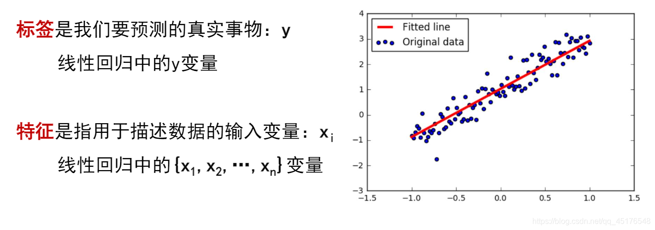

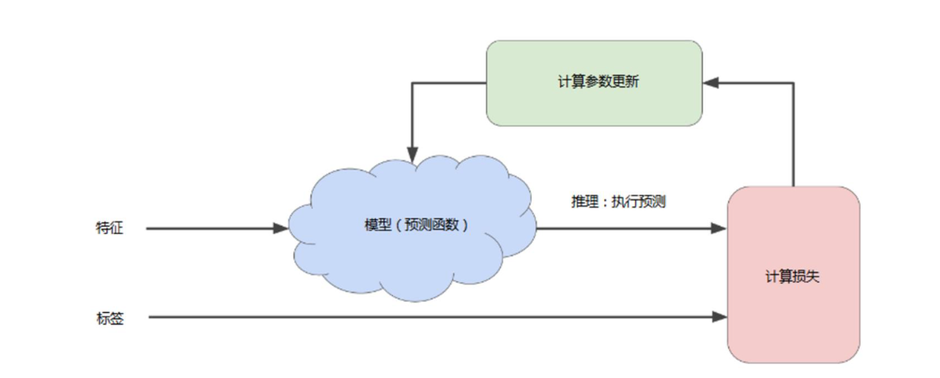

监督式机器学习的基本术语
标签和特征
训练
损失
在这里插入图片描述 在这里插入图片描述

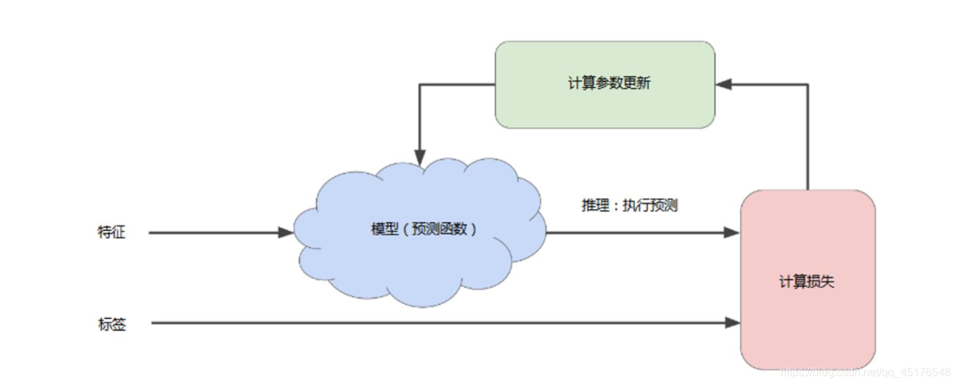

定义损失函数
模型训练与降低损失

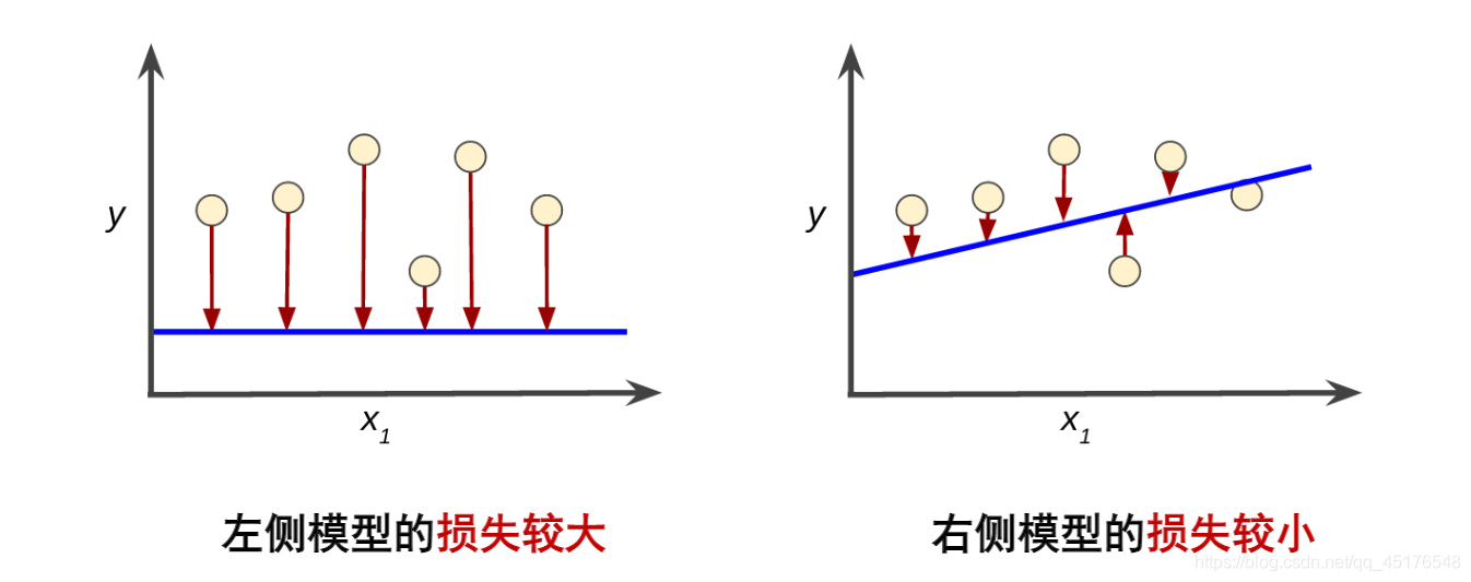

样本和模型
在这里插入图片描述 在这里插入图片描述

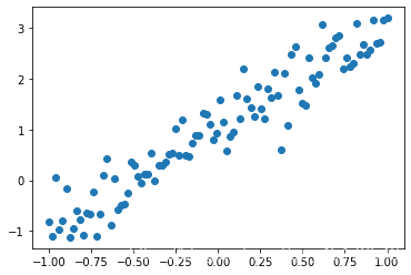

 x_data = np.linspace(-1, 1, 100)
 y_data = 2 * x_data + 1.0 + np.random.randn(*x_data.shape) * 0.4

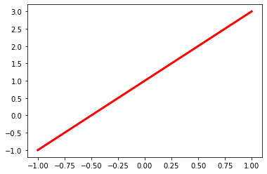

利用matplotlib绘图
 plt.scatter(x_data, y_data)
 plt.show()
 plt.plot(x_data, 2 * x_data + 1.0, color="red", linewidth=3)
 plt.show()

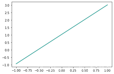

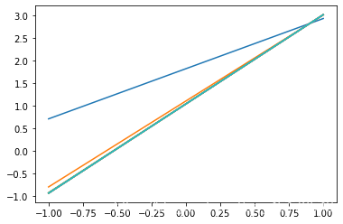

迭代训练
模型训练阶段,设置迭代轮次,通过将样本逐个输入模型,进行梯度优化操作。每轮迭代后,绘制出模型曲线
for epoch in range(train_epochs):
    for xs, ys in zip(x_data, y_data):
        _, loss = sess.run([optimizer, loss_function],
                           feed_dict={
                               x: xs,
                               y: ys
    b0temp = b.eval(session=sess)
    w0temp = w.eval(session=sess)
    plt.plot(x_data, w0temp * x_data + b0temp)
打印结果
print("w:",sess.run(w))
print("b:",sess.run(b))
w: 1.9822965
b: 1.0420128

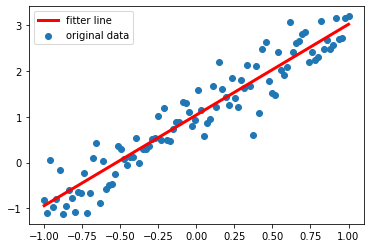

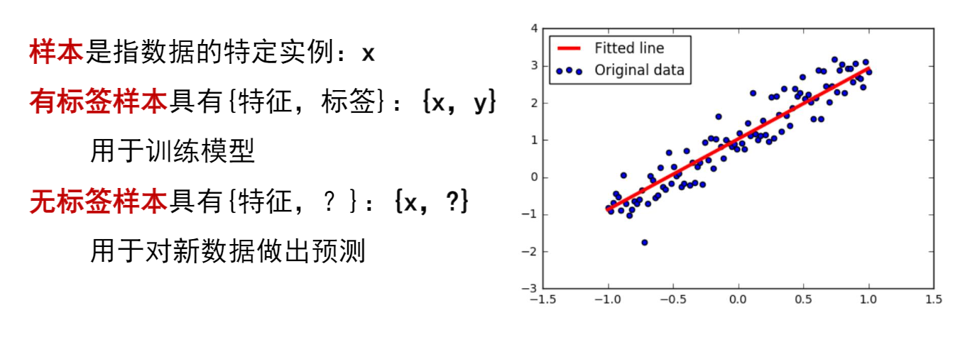

可视化
plt.scatter(x_data,y_data,label="original data")
plt.plot(x_data,x_data*sess.run(w)+sess.run(b),label="fitter line",color="r",linewidth=3)
plt.legend(loc=2)
plt.show()

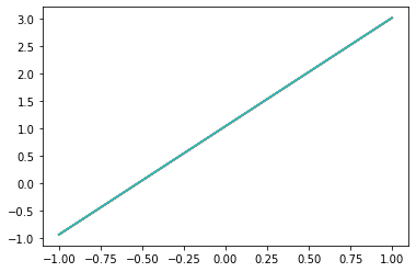

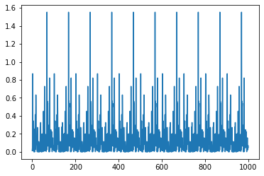

显示损失值
step = 0
loss_list = []
display_step = 10
for eopch in range(train_epochs):
                           feed_dict={
                               x: xs,
                               y: ys
        loss_list.append(loss)
        step += 1
        if step % display_step == 0:
            print(f"Train Epoch:{eopch+1}", f"Step:{step}", f"loss={loss}")
    plt.plot(x_data,w0temp*x_data+b0temp)

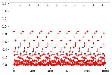

图形现显示话损失值
plt.plot(loss_list)
plt.plot(loss_list,"r+")
