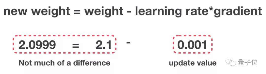

在反向传播过程中,RNN中存在梯度消失问题。梯度是用于更新神经网络权重的值,梯度消失问题是指随着时间推移,梯度在传播时会下降,如果梯度值变得非常小,则不会继续学习。
 梯度更新规则
因此,在RNN中,梯度小幅更新的网络层会停止学习,这些通常是较早的层。由于这些层不学习,RNN无法记住它在较长序列中学习到的内容,因此它的记忆是短期的。

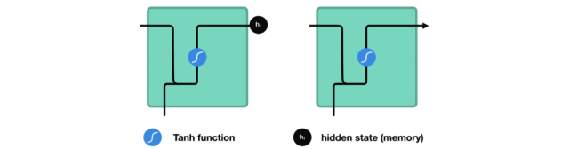

在处理时,它把先前的隐藏状态传递给序列的下一步,其中隐藏状态作为神经网络记忆,它包含相关网络已处理数据的信息。
 把隐藏状态传递给下个时间步
下面来介绍RNN中每个cell单元是如何计算隐藏状态的。

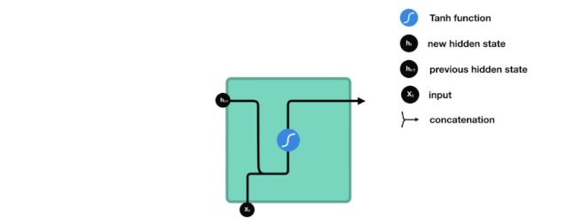

首先,将输入和先前隐藏状态组合成一个向量,向量中含有当前输入和先前输入的信息。这个向量再经过激活函数Tanh后,输出新的隐藏状态,或网络记忆。
 RNN单元
激活函数Tanh
激活函数Tanh用于帮助调节流经网络的值,且Tanh函数的输出值始终在区间(-1, 1)内。
当向量流经神经网络时,由于存在各种数学运算,它经历了许多变换。因此,想象下让一个值不断乘以3,它会逐渐变大并变成天文数字,这会让其他值看起来微不足道。
 无Tanh函数的向量变换
Tanh函数能让输出位于区间(-1, 1)内,从而调节神经网络输出。你可以看到这些值是如何保持在Tanh函数的允许范围内。
 有Tanh函数的向量变换

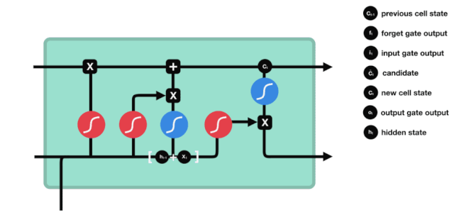

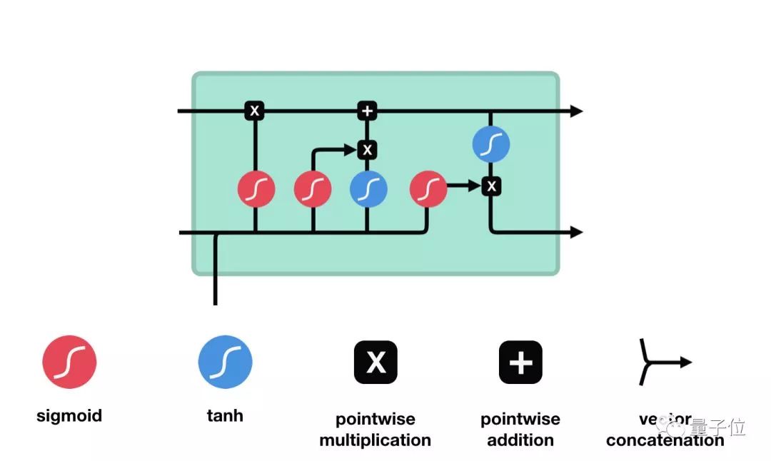

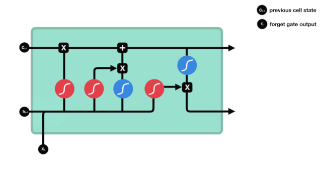

LSTM的控制流程与RNN类似,它们都是在前向传播过程中处理传递信息的数据,区别在于LSTM单元的结构和运算有所变化。
 LSTM单元及其运算
这些运算能让LSTM具备选择性保留或遗忘某些信息的能力,下面我们将逐步介绍这些看起来有点复杂的运算。
核心概念
LSTM的核心概念为其单元状态和各种结构。
单元状态相当于能传输相关信息的通路,让信息在序列链中传递下去,这部分可看作是网络的“记忆”。理论上,在序列处理过程中,单元状态能一直携带着相关信息。因此,在较早时间步中获得的信息也能传输到较后时间步的单元中,这样能减弱短期记忆的影响。
在网络训练过程中,可通过门结构来添加或移除信息,不同神经网络都可通过单元状态上的门结构来决定去记住或遗忘哪些相关信息

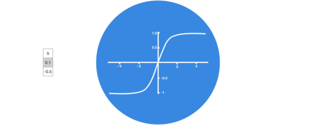

Sigmoid
门结构中包含Sigmoid函数,这个激活函数与Tanh函数类似。但它的输出区间不是(-1, 1),而是(0, 1),这有助于更新或忘记数据,因为任何数字乘以0都为0,这部分信息会被遗忘。同样,任何数字乘以1都为相同值,这部分信息会完全保留。通过这样,网络能了解哪些数据不重要需要遗忘,哪些数字很重要需要保留。
 Sigmoid输出区间为(0, 1)

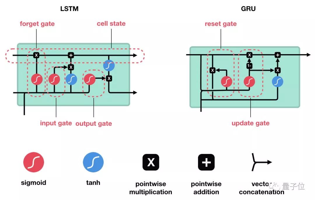

下面会深入介绍下不同门结构的功能。LSTM单元中有三种调节信息流的门结构:遗忘门、输入门和输出门。

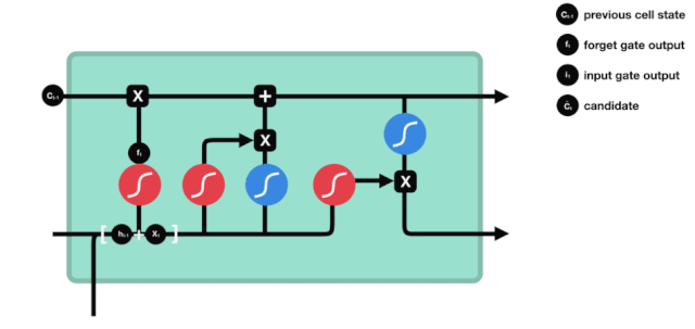

遗忘门
遗忘门能决定应丢弃或保留哪些信息。来自先前隐藏状态的信息和当前输入的信息同时输入到Sigmoid函数,输出值处于0和1之间,越接近0意味着越应该忘记,越接近1意味着越应该保留。
 遗忘门操作
输入门
输入门用来更新单元状态。先将先前隐藏状态的信息和当前输入的信息输入到Sigmoid函数,在0和1之间调整输出值来决定更新哪些信息,0表示不重要,1表示重要。你也可将隐藏状态和当前输入传输给Tanh函数,并在-1和1之间压缩数值以调节网络,然后把Tanh输出和Sigmoid输出相乘,Sigmoid输出将决定在Tanh输出中哪些信息是重要的且需要进行保留。
 输入门操作

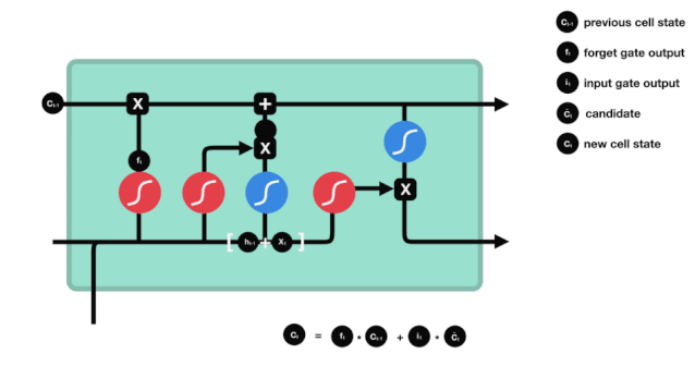

单元状态
这里已经具备足够信息来计算单元状态。首先把先前的单元状态和遗忘向量逐点相乘,如果它乘以接近0的值,则意味在新的单元状态中可能要丢弃这些值;然后把它和输入门的输出值逐点相加,把神经网络发现的新信息更新到单元状态中,这样就得到了新的单元状态。
 计算单元状态
输出门
输出门能决定下个隐藏状态的值,隐藏状态中包含了先前输入的相关信息。当然,隐藏状态也可用于预测。首先把先前的隐藏状态和当前输入传递给Sigmoid函数;接着把新得到的单元状态传递给Tanh函数;然后把Tanh输出和Sigmoid输出相乘,以确定隐藏状态应携带的信息;最后把隐藏状态作为当前单元输出,把新的单元状态和新的隐藏状态传输给下个时间步。
 输出门操作
这里总结下,遗忘门能决定需要保留先前步长中哪些相关信息,输入门决定在当前输入中哪些重要信息需要被添加,输出门决定了下一个隐藏状态。

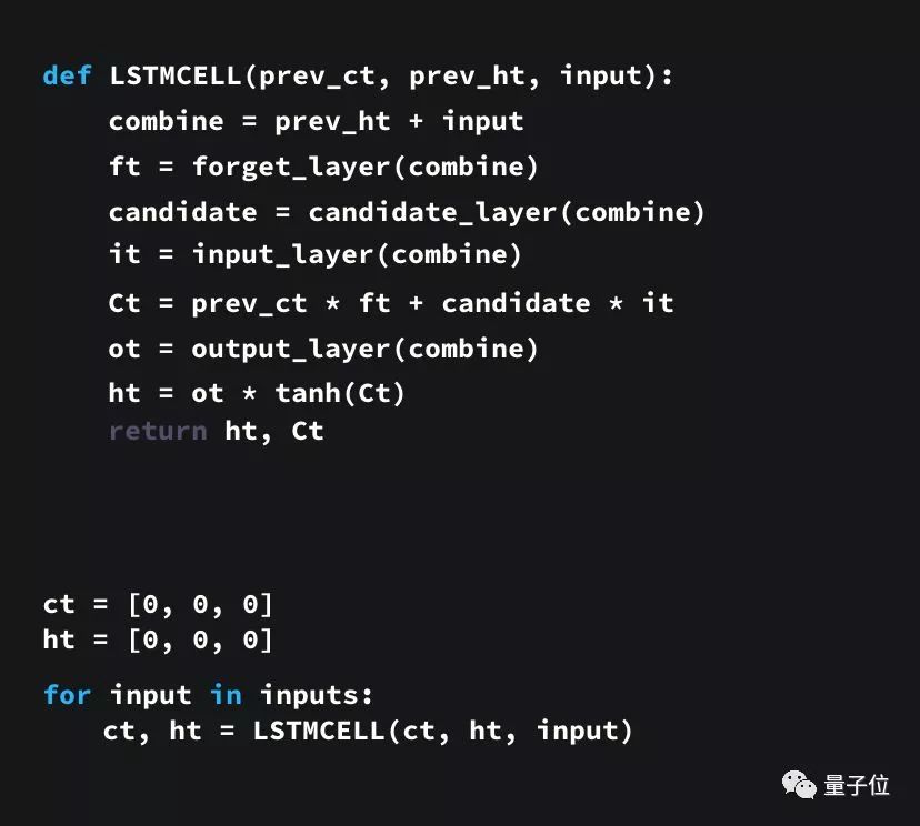

代码示例
这里还提供了一个用Python写的示例代码,来让大家能更好地理解这个结构。
  1. 首先,我们连接了先前的隐藏状态和当前输入,这里定义为变量combine;
  2. 把combine变量传递到遗忘层中,以删除不相关数据;
  3. 再用combine变量创建一个候选层,用来保留可能要添加到单元状态中的值;
  4. 变量combine也要传递给输出层,来决定应把候选层中的哪些数据添加到新的单元状态中;
  5. 新的单元状态可根据遗忘层、候选层和输入层和先前的单元状态来计算得到;
  6. 再计算当前单元输出;
  7. 最后把输出和新的单元状态逐点相乘可得到新的隐藏状态。
从上面看出,LSTM网络的控制流程实际上只是几个张量操作和一个for循环。你还可以用隐藏状态进行预测。结合这些机制,LSTM能在序列处理过程中有选择性地保留或遗忘某些信息。

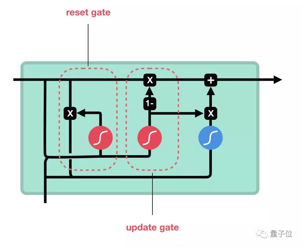

介绍完LSTM的工作原理后,下面来看下门控循环单元GRU。GRU是RNN的另一类演化变种,与LSTM非常相似。GRU结构中去除了单元状态,而使用隐藏状态来传输信息。它只有两个门结构,分别是更新门和重置门。
 GRU单元结构
更新门
更新门的作用类似于LSTM中的遗忘门和输入门,它能决定要丢弃哪些信息和要添加哪些新信息。
重置门
重置门用于决定丢弃先前信息的程度。
这两部分组成了GRU,它的张量操作较少,因此训练它比LSTM更快一点。在选择网络时很难判断哪个更好,研究人员通常会两个都试下,通过性能比较来选出更适合当前任务的结构。
