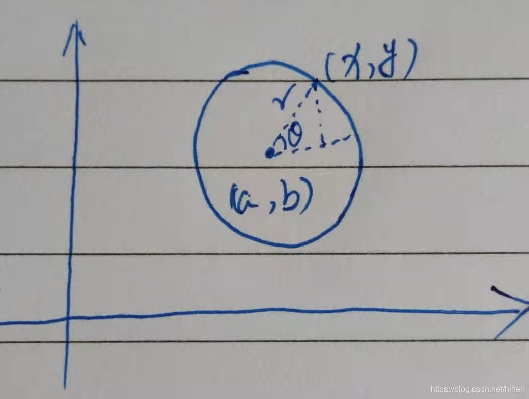

在笛卡尔坐标系中圆的方程为 ( x − a ) 2 + ( y − a ) 2 = r 2 (x-a)^2 + (y - a)^2=r^2 (xa)2+(ya)2=r2,其中(a,b)是圆心,r 是半径,具体你可以画一张图表示一下。
Python OpenCV 之霍夫圆检测应用
并且根据图片,可以看出如下结果
x = a + r cos ⁡ θ x=a+r \cos \theta x=a+rcosθ
y = b + r sin ⁡ θ y=b+ r\sin \theta y=b+rsinθ
也就是下面的表示形式:
a = x − r cos ⁡ θ a=x-r \cos \theta a=xrcosθ
b = y − r sin ⁡ θ b=y-r \sin \theta b=yrsinθ

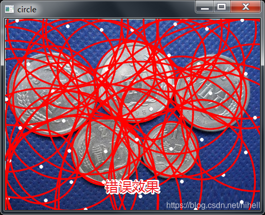

运行效果如下图所示,虽然检测没有问题,但是在调参的过程中确实耗费了大量的时间,主要在 minDist 参数、param1 参数上,如果稍微没有调整好,就会出现下图下面的情况。
霍夫圆检测对噪声比较敏感,所有进行霍夫圆检测的时候要先进行中值滤波。
使用高斯滤波器去噪,修改代码如下:
gaussian = cv2.GaussianBlur(gray, (7, 7),0)
circles = cv2.HoughCircles(gaussian, cv2.HOUGH_GRADIENT, 1, 60, param1=220, param2=30, minRadius=50, maxRadius=0)

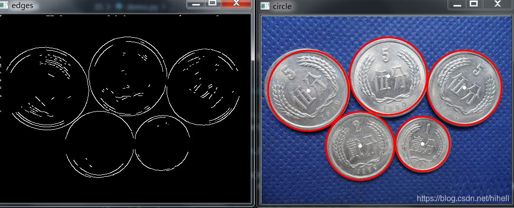

如果你还要增加边缘检测的话,代码调参就更加繁琐了,例如增加 Canny算子
# 利用 Canny 进行边缘检测
edges = cv2.Canny(gaussian,160,180, apertureSize=3)
cv2.imshow("edges",edges)
circles = cv2.HoughCircles(edges, cv2.HOUGH_GRADIENT, 1, 60, param1=1500, param2=30, minRadius=50, maxRadius=0)
  • 1
  • 2
  • 3
  • 4
  • 5
  • 6
得到的最终效果也比较满意
运行代码过程中如果出现如下错误,表示未找到任何圆形,继续修改参数即可。
