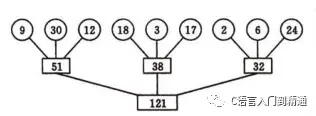

1、假设由置换-选择得到9个初始归并段,其长度(即记录数)依次为:9,30,12,18,3,17,2,6,24。现作3-路平衡归并,其归并树(表示归并过程的图)如下图所示,
图中每个圆圈表示一个初始归并段,圆圈中数字表示归并段的长度。假设每个记录占一个物理块,则两趟归并所需对外存进行的读/写次数为:(9+30+12+18+3+17+2+6+24)*2*2=484。若将初始归并段的长度看成是归并树中叶子结点的权,则此三叉树的带权路径长度的两倍恰好为484。显然,归并方案不同,所得归并树亦不同,树的带权路径长度也不同。
2、若对长度不等的m个初始归并段,构造一棵赫夫曼树作为归并树,便可使在进行外部归并时所需对外存进行的读/写次数达最少。
