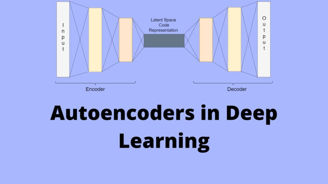

深度学习中的自编码器。图源:https://debuggercafe.com/autoencoders-in-deep-learning/

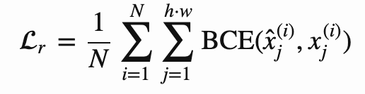

一般情况下,自编码器的默认重建损失是均方误差。而 Krokotsch 使用的是二值交叉熵 (binary cross-entropy, BCE),因为它能在初步实验中获得更美观的图像。所有自编码器均使用以下 BCE 版本:
其中 x^(i)_j 是第 i 个输入图像的第 j 个像素,x̂^(i)_j 是对应的重建。损失即汇总每张图像再基于 batch 求平均。这一决策对于变分自编码器非常重要。

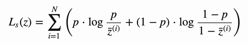

稀疏自编码器在潜码方面存在稀疏约束,潜码中每个元素的活跃概率为 p。为此在训练过程中需要为其添加辅助损失:
其中 z¯(i) 是潜码中第 i 个元素基于 batch 的平均激活值。这一损失函数对应于 p 和 z¯(i) 二项式分布之间的 KL 散度 |z| 的总和。可能存在其他实现,可以满足该稀疏约束。

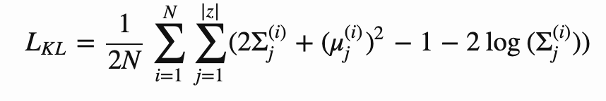

变分自编码器要求高斯分布类似于标准高斯,从而进一步约束其潜在空间。其分布参数接受 KL 散度的惩罚:
KL 散度基于 batch 求平均值。重建损失按照上文方式求平均,以保留重建损失和散度损失之间正确的比率。完整训练损失如下:

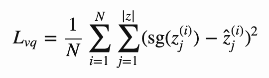

类别本身可以通过将误差平方和最小化为编码器输出来学得:

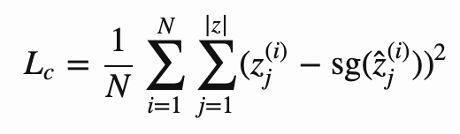

其中 z 表示编码器的输出,ẑ 表示对应的量化后潜码,sg 表示停止梯度算子(stop gradient operator)。另外,编码器输出的编码结果类似于通过误差平方和得到的类别:
这叫做 commitment 损失。KL 散度损失并非必要,因为 KL 散度是均匀类别分布的的常量。将这种损失与重建损失结合起来,得到:

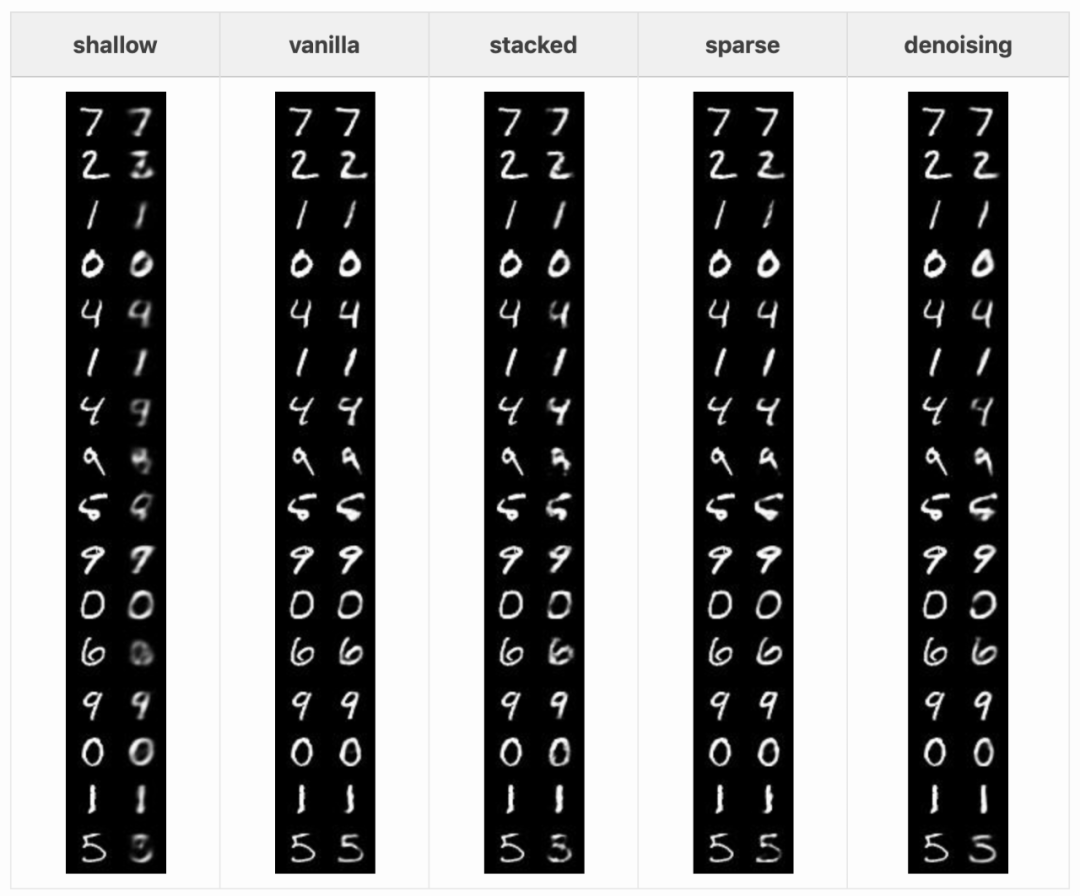

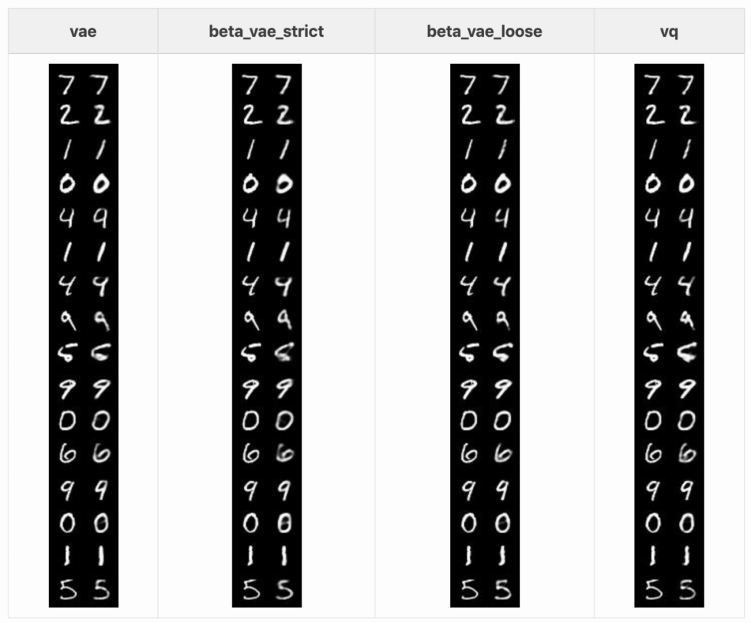

首先,我们来看每种自编码器对输入的重建质量。以下是不同自编码器在 MNIST 测试集中 16 张图像上的结果:
浅层自编码器无法准确重建一些测试样本。4 和 9 勉强可以辨认,一些数字则完全看不出来。其他自编码器的效果要好一些,但也并不完美:去噪自编码器会使一些细线消失;稀疏和堆叠自编码器则在重建笔画异常的数字(如 5 和第一个 9)。整体的重建结果都有一点模糊,这对于自编码器而言是正常的。vq-VAE 的重建结果没有那么模糊,其作者认为这是离散潜在空间的缘故。

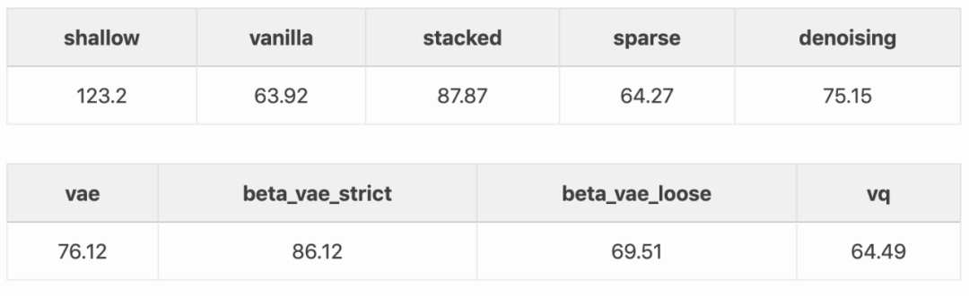

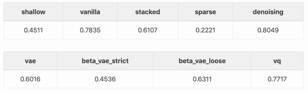

不同自编码器的重建质量区别不大。下表列举了基于样本集合的二值交叉熵平均值:
不出所料,表现最差的是浅层自编码器,它缺乏捕捉 MNIST 结构的能力。原版自编码器表现不错,与稀疏自编码器和 vq-VAE 名列前茅。但稀疏自编码器和 vq-VAE 似乎并未经历潜在空间约束,而 VAE 和 beta-VAE 由于潜在空间约束获得了更高的误差。此外,VAE 中的采样过程引入了损害重建误差的噪声。

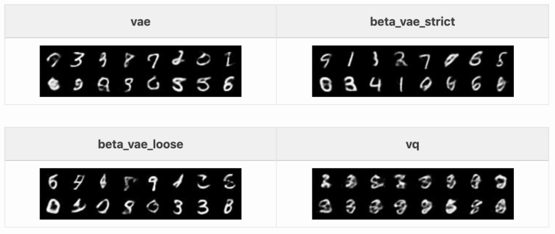

该试验仅包括四个可执行无条件采样的自编码器:VAE、宽松和严格版本的 beta-VAE、vq-VAE。对每个自编码器,采样 16 个潜码并解码。对于 VAE 和 beta-VAE,从标准高斯分布中采样。而 vq-VAE 的潜码则从其学得类别中均匀采样得到。
上图中最有意义的生成样本来自严格版 beta-VAE。这是因为其训练重点放在了高斯先验上,编码器输出最接近来自标准高斯的样本,从而使得解码器成功解码采样自真正标准高斯的潜码。另外,其生成图像的变化较小,例如右侧数字既像 5 又像 6。
宽松版 beta-VAE 生成图像则更多样化,尽管可识别的图像较少。标准 VAE 的表现在二者之间。令人略感失望的是 vq-VAE,它采样的图像完全不像 MNIST 数字。

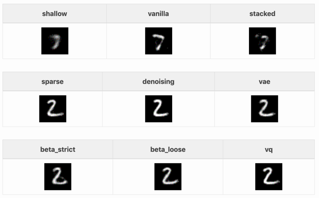

插值
插值任务展示了潜在空间区域的密集程度。Krokotsch 从测试集中编码了两个图像 2 和 7,并执行线性插值。然后将插值解码以接收新图像。如果来自插值潜码的图像能够显示有意义的数字,则类别区域之间的潜码可被自编码器高效利用。
对于所有 VAE 类型,Krokotsch 在瓶颈操作之前即执行插值。这意味着对于 VAE 和 beta-VAE,先插值高斯参数,再进行采样;对于 vq-VAE,则先插值再量化。
从上图中可以看到 VAE 和 beta-VAE 可以生成相对有意义的插值。其他自编码器则完全不行。

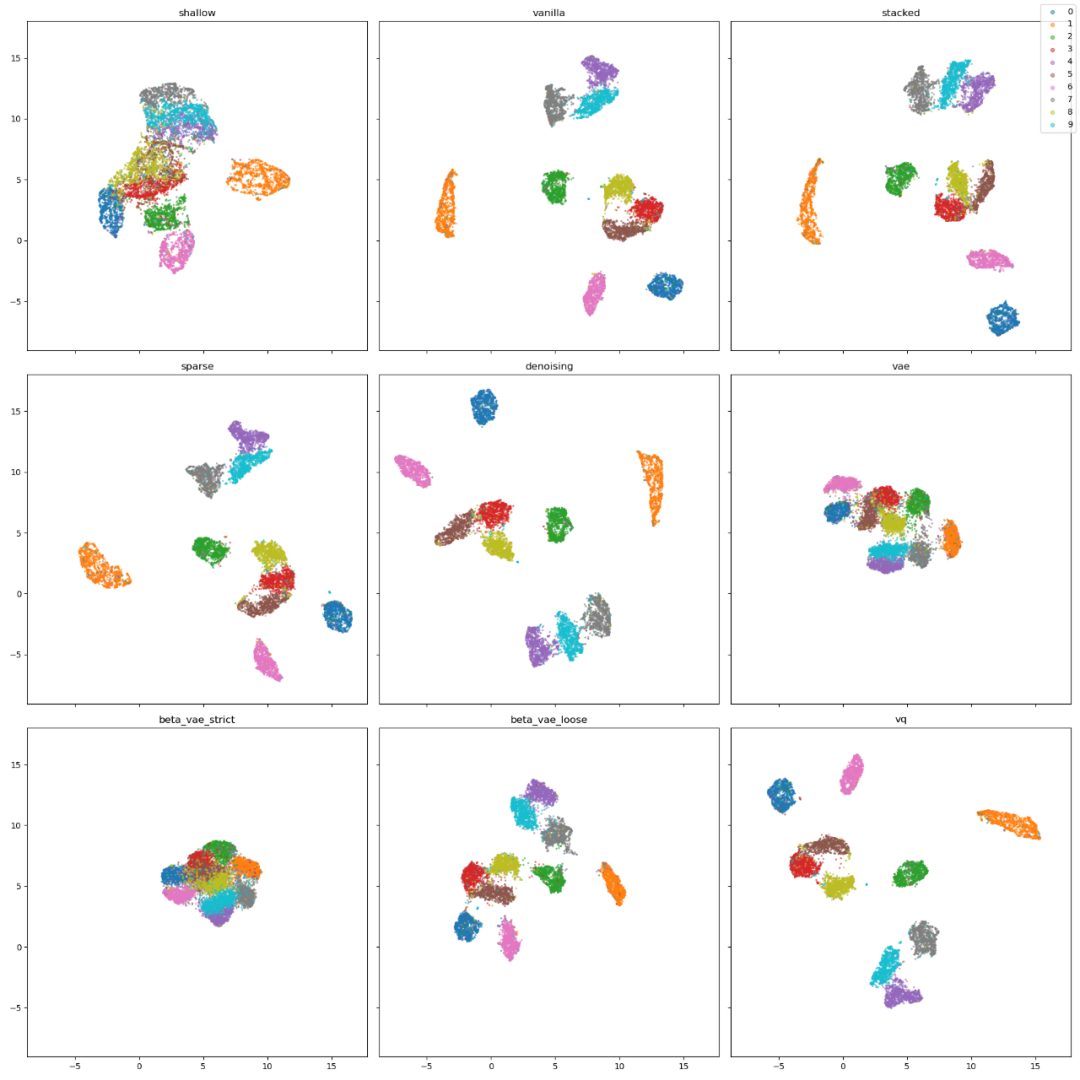

Krokotsch 利用 UMAP 算法可视化潜在空间结构,该算法可以将潜在空间缩减至二维,并保留潜码的近邻。下图展示了自编码器每个自编码器潜在空间的散点图,每个点表示测试集中一个图像的潜码,颜色表示图像中的数字。
这些图之间存在一些明显的相似性。首先,原版、堆叠、稀疏、去噪自编码器和 vq-VAE 很相似。0(蓝色)、1(橙色)、2(绿色)和 6(粉色)的簇总能得到很好地分割,因此它们与其他数字看起来区别较大。还有 4-7-9 和 3-5-8 的簇,这表明这些数字之间存在连接,如在 3 上添加两个直线可以得到 8。这些自编码器可以编码数字之间的结构相似性。
但浅层自编码器很难将数字分类为簇。VAE 和 beta-VAE 与其他不同,我们可以从中看到散度损失的影响。

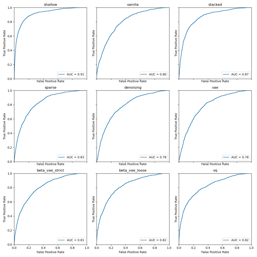

该任务的一大挑战是找出异常分数的最优阈值。下图展示了 ROC 曲线图和曲线下面积:
浅层自编码器以 0.91 的 AUC 将其他自编码器甩在身后,紧随其后的是堆叠自编码器。而且对于不同数字和潜在空间维度而言,不同自编码器的排序是不变的。
为什么这两个在其他任务中拖后腿的自编码器如此擅长异常检测呢?原因似乎在于其他任务依赖潜在空间的泛化能力。而异常检测无需泛化,至少不需要太好的泛化能力。
